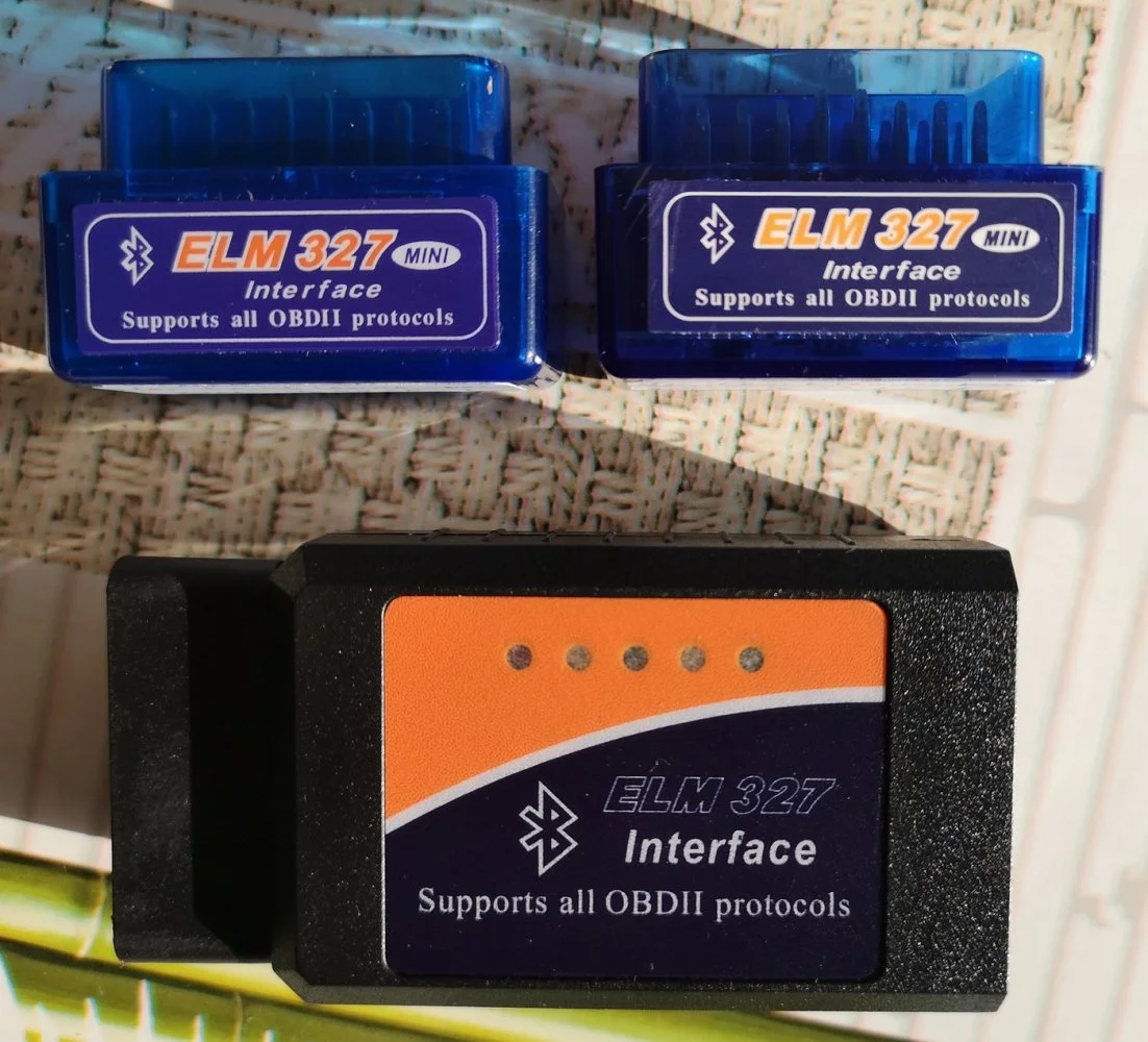

Ich benutze Can ZE PLUS mit einem Androïd-Handy und einem Bluetooth-OBD2-DOngle.
Ich habe 3 Stück von welchen nur der Schwarze funktionniert.
Dir beiden blauen (mit verschiedener Elektronik) wollen nicht...
