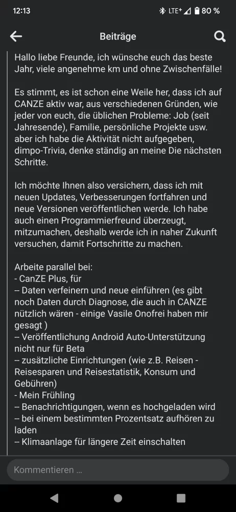

Danke! Frag mal bitte wann /ob er noch seine MyDacia App fertigstellt.
Er hat sich in der Facebook Gruppe jetzt auch geäußert.
Klingt sehr gut was da noch geplant ist.
Hier Mal ein Screenshot
Ist automatisch übersetzt.

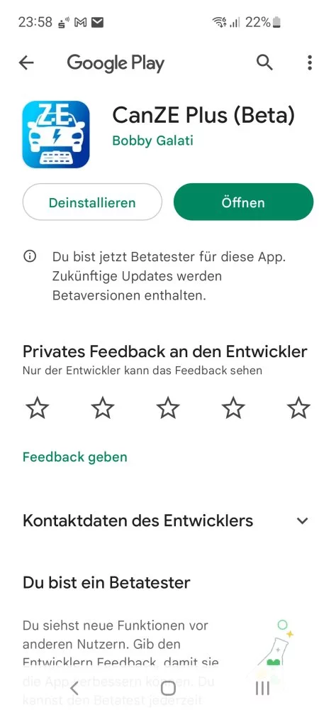

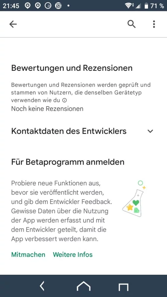

Ich weiss nicht, ob das schon die ganze Zeit so war:
Im play store kann man sich als beta-tester für canZE plus einfach anmelden.
Einfach runterscrollen:
Ich habe das versucht und nach ca. einer Stunde konnte ich auf die beta Version 1.63.54 updaten:
Leider lässt sich CanZE Plus bei mir nun gar nicht mehr starten bzw. schmiert beim Start ab.
Im AA-Launcher taucht die App leider auch nicht auf.
Hatte jemand damit schon Erfolg?
Mich interessiert die beta- Version hauptsächlich wegen der Integration in AA.
CanZE Plus Beta funktioniert bei mir grundsätzlich allerdings hab auch ich keine Integration in AA
