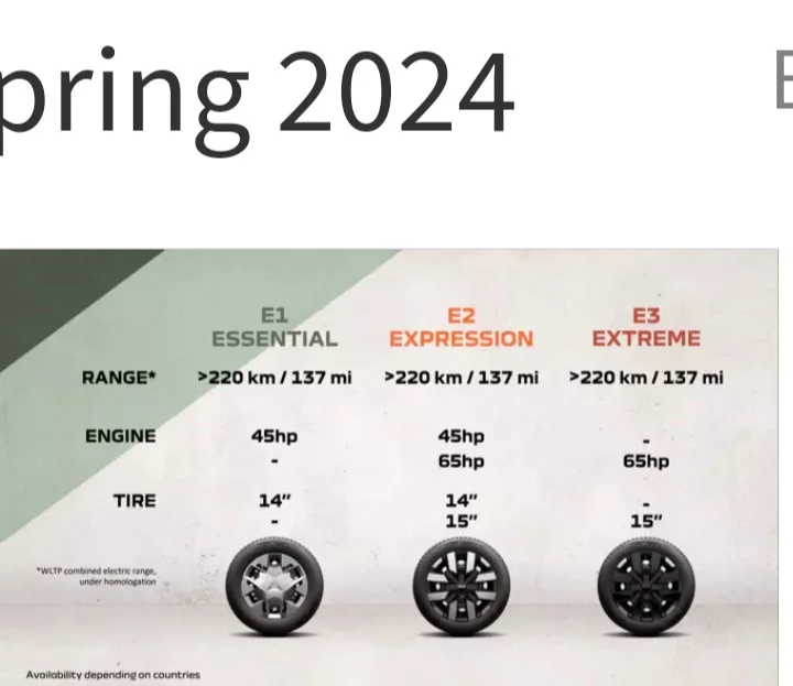

Hallo Uli,.....da gäbe es noch einige weitere Info zu möglichen Einzelblechfelgen, sogar serienmässig...
Weitere Rad/ Reifenkombinationen finden sich, falls zur Hand, ggf. im COC Dokument.

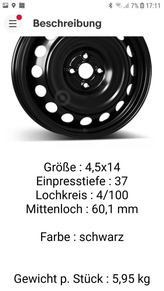

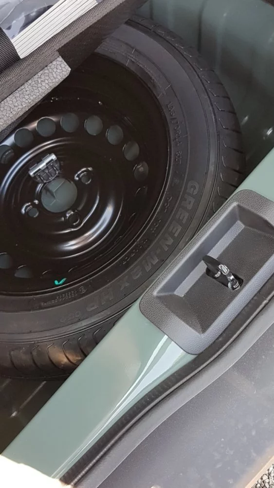

Was für ein Aufwand da Dacia betreibt....bei gleicher Reifenbreite . Kann ich nicht nachvollziehen warum sie sich zwei Stahlfelgengrößen antuen. Wäre mal interessant zu wissen was bei den neuen 45ern an Reifengrößen in der Zulassung und dieser gelben Bescheinigung steht.
Nur Optik.
Die 15er in 165er
bringen wohl keine Vorteile.
14 Zoll haben sie schon.
15 Zoll um mehr Stabilität auf der Autobahn und in der Kurve zu bekommen.
Gleiche Breite um nicht den Rollwiederstand zu erhöhen. Somit bleibt die Reichweite gleich.
Theoretisch können Sie mit 15 Zoll Felgen auch eine größere Bremse einbauen.

Orginalräder 165/65 R 15 , 81 T auf Felge Stahl 4,5J 15 Zoll ET 37
Spring 1 165/70 R 14 ,81 T auf Felge Stahl 4,5 J 14 Zoll ET 37
Das Ergebnis ist wie ihr sehen könnt, beide Räder sind zugelassen und haben gleiche Gesamthöhe!
Kosten Ersatzrad: Felge Stahl 45 Euro, Ganzjahresreifen (ohne Vorgabe Laufrichtung) 65 Euro
Montage und wuchten 25 Euro und 10 Euro Kaffeekasse=135 Euro
Aussage vom Reifenhändler, Fahrzeugschein muß in diesem Fall nicht geändert werden weil es als Ersatzrad gilt, nur coc Dokument mithalten. Ist ja alles in der Service Mappe.
