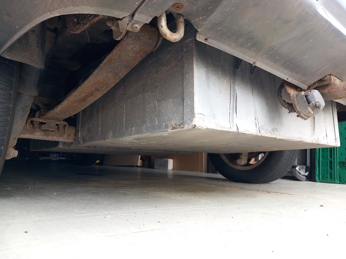

Kenne das von meinem Doblo, da hängen vor und nach der Hinterachse zwei dicke Kisten ähnlich der Springkonstruktion direkt über der Straße:

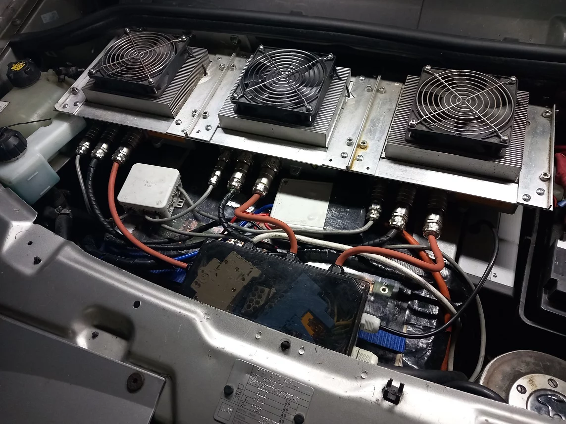

Da sind die Lader und sorgen für Sonderbehandlung wie im Backofen bei Oberhitze und Umluft:

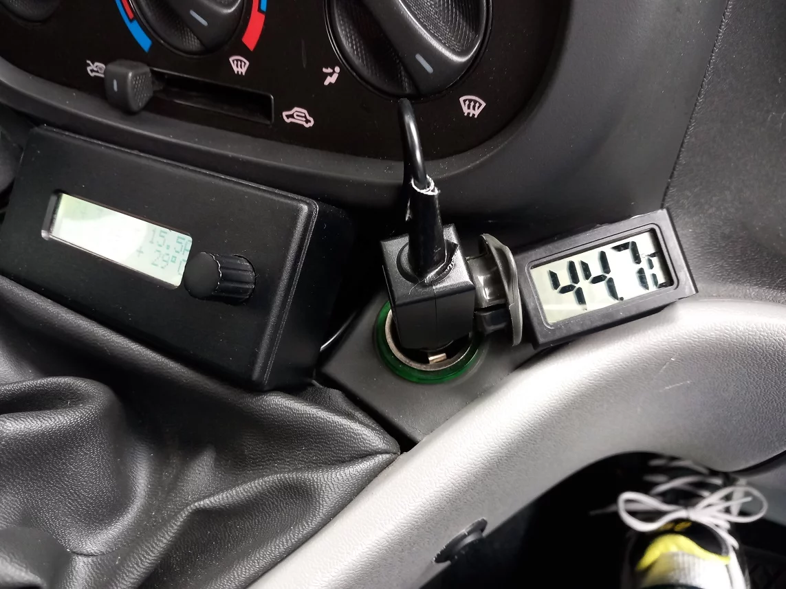

Die Temp Anzeige ist eigentlich für die Kühlwassertemperatur von Motor und Steuerung da, Sensor hängt in dem Ausgleichsgefäß links im Bild. Also an die Lader kann man bei 100% Ladeleistung nicht mehr langen und die Batt Box ist direkt drunter verbaut. Ratet mal wo meine Problemzellen sind?
Die 18 Stück vorne haben zum Rest (2*32Z) deutlich höhere Degradation und geben auf Strecke zuerst auf...

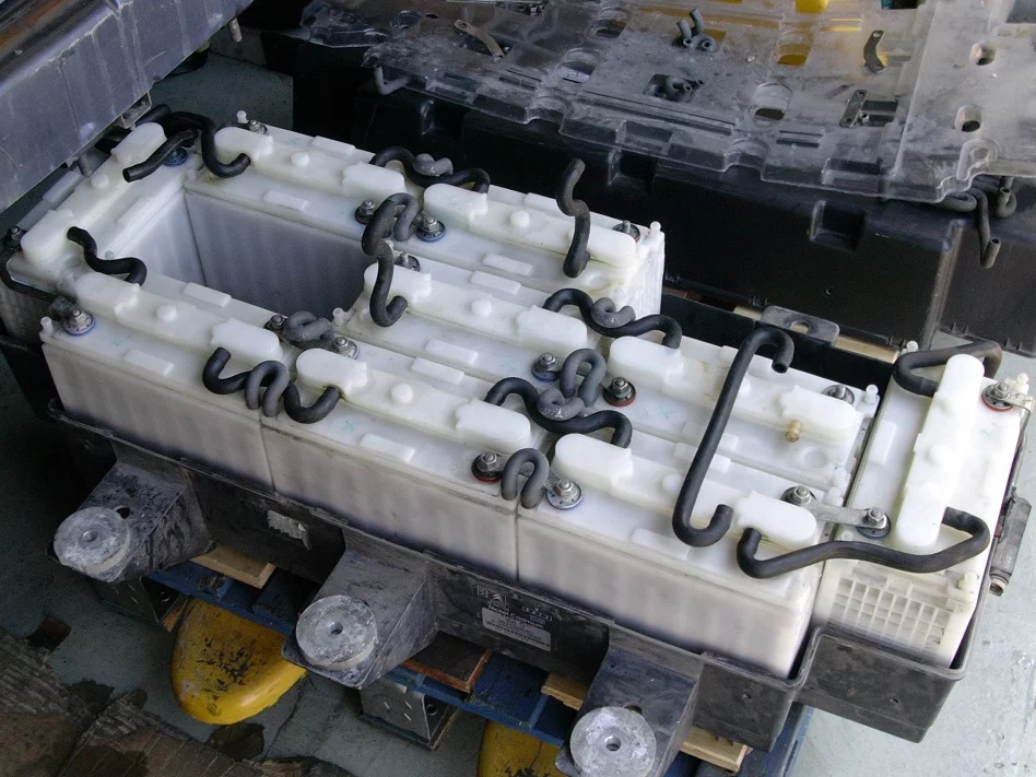

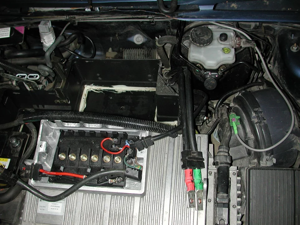

Mein AX electriqué kam nochmal 15 Jahre früher raus - mit der gleichen Unsitte ein paar Blöcke in den Motorraum zu bauen, immerhin wurden die alle wassergekühlt. Oberhalb der SAGEMbox in der schwarzen Wanne mit den weißen Silikonfugen saßen 3 Stück SAFT STM5 RME drinn, so wie in den Kisten unterhalb Motorraum (6) und Kofferraumboden (11):
Hier war grad mal wieder Revision wegen Unpässlichkeiten der NiCds...
