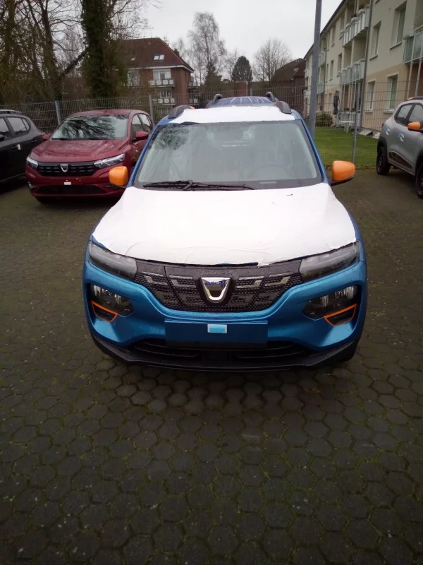

Nach zwei Tagen Dacia Spring möchte ich euch meine ersten Eindrücke vermitteln.
Das fahren bringt richtig Spaß und für seine 45 ps läuft er sehr gut. Wir haben ganzjahresreifen aufziehen lassen. Bei uns besteht jetzt leider ein Problem. Auf der Motorhaube sieht es aus als wenn man die schlecht poliert hat. Laut Aussage von meinem AH muss der Kleine eine neue Lackierung haben, und auf dem Dach sind auch Stellen. Antrag überRenault gestellt und nun heißt es abwarten.
Auf dem Transportweg sind die Springs foliert, d.h. mindestens die Oberflächen -Dach und Motorhaube- sind mit einer Schutzfolie überzogen.Beim Abziehen bleiben Klebereste teilweise auf dem Lack die eigentlich vom AH entfernt werden sollten. Meiner hatte das auch. Da angeblich die Dacia-Händler an den Fahrzg. nichts dran verdienen fällt die Übergabe an den Kunden manchmal sehr spährlich aus. Die Klebereste habe ich mit Petroleum und einem weichen Tuch rückstandslos entfernen können. War kein großer Akt. Auf gar keinen Fall wegpolieren.
Gruß Gerd
Anna-Nicole
Gruß Gerd
Ich war gestern nochmal bei meinem Händler und er hat Fotos gemacht vom Dach und der Motorhaube. Bei Renault wurde der Antrag auf Lackierung gestellt und die Haube ist wohl schon genehmigte, fehlt noch das Dach.

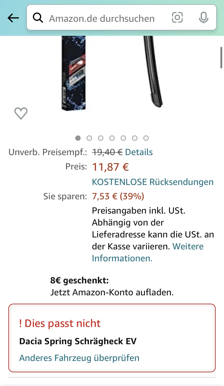

Wie sind bei euch die Scheibenwischer? Meiner rumpelt und er wurde eingestellt. Ggfs. wird hier auch ein Garantie Antrag gestellt.
Jürgen
War bei uns genauso. Ein Garantie Antrag wird da vermutlich nicht viel bringen. Wir haben dann folgenden Scheibenwischer gekauft.
Seither ist alles Top. Es gibt auch einen Threat - daher der Tip - zu dem Thema. Den find ich im Moment auf die Schnelle nur nicht.

bei mir gibt es das gleiche Problem mit dem Lack auf Motorhaube und Dach.
Allerdings habe ich nicht bei einem Dacia Händler gekauft. Darum wird es sich wohl etwas ziehen bis das reguliert ist.
Aber gut zu wissen, das ich nicht der einzige bin.
@Scubi & @Anna-Nicole
Die Schlieren kommen sicherlich von der weißen Schutzfolie die nach dem Transport vom AH abgezogen werden.
Neu lackieren fände ich als nicht notwendig. Anständiges polieren (vom AH) wird wohl das Problem lösen.
