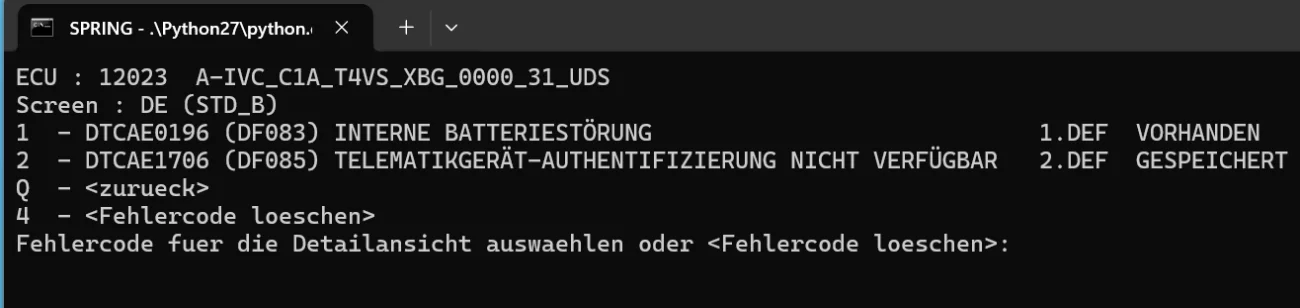

Fehlermeldung nach dem Start „Notruf prüfen“
Das hört dich nicht gut an, was dein AH da mit dir anstellt, Sachen austauschen und in Rechnung stellen die garnix mit dem eigentlichen Problem zu tun haben.
Tja, beim Auslesen gab es ja (vorsichtig ausgedrückt ...) die angebliche Fehlermeldung "interne Batterie defekt / Telematikstg". In den von mir getestet Android App erhielt ich so direkt nicht diese Fehlermeldung, es gab bei allen Apps eine kryptische Fehlmeldung in dem "Emergency Call and Communication Module". Ich nahm an, bzw. nehme noch immer an, das die eingesetzte Software bei AH "deutlich" auf die Probleme hinweist und es ein "Service" Lösungsheft gibt, an Hand dessen ein Austausch des Akkus als Lösung ausgegeben wird. Aus diesem Grund stimmte ich ja auch diesen "fachmänischen" Tausch zu (und ggf. reset, löschen etc.).
Aber das dieses recht "häufige" Problem bei dem AH noch nicht untergekommen ist (so kommt es mir vor) und sie "laienhaft" das TrailAndError Prinzip anwenden (auf Kosten des Kunden), da geht mir auch die Hutschnurr hoch. Deswegen ab nach Haus mit meinem Liebling ...

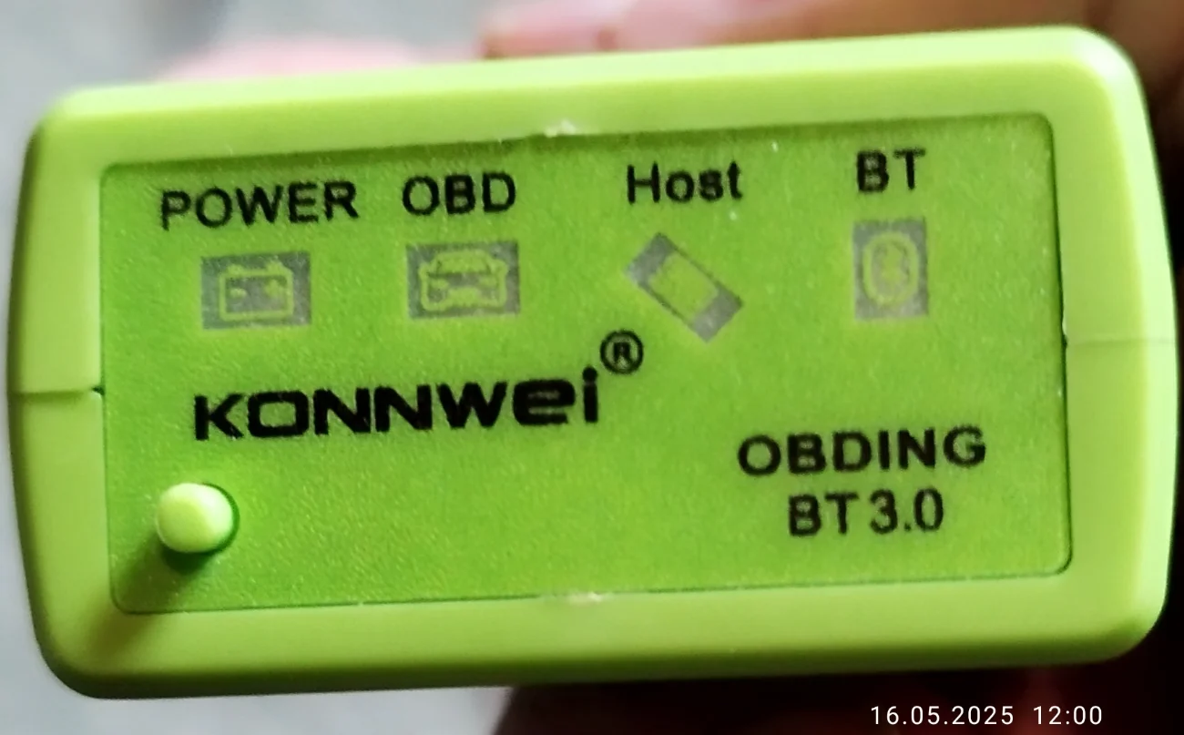

Mal sehen, entweder ich schaffe es noch per "PC" mit Mut in das System zu gehen, oder ... ich knippse die LED ab und "überpinsel" das Symbol (?) ...
