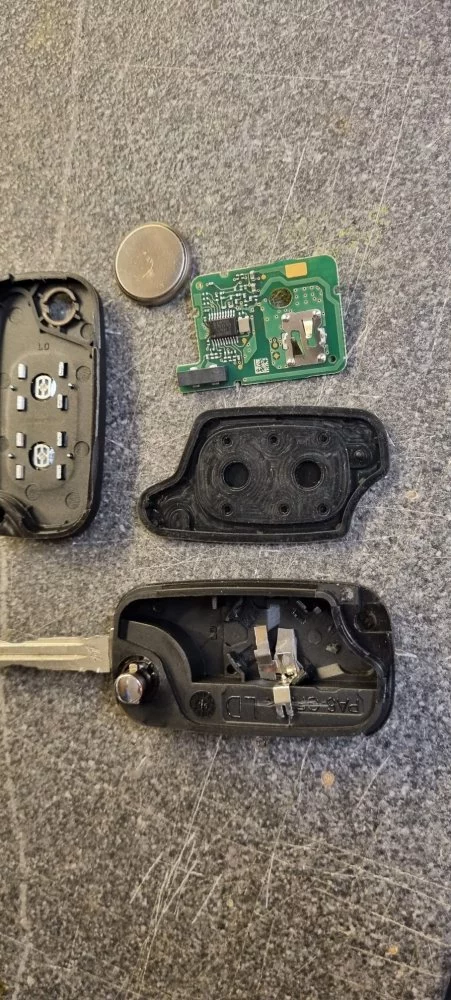

Hatte heute schon die Lieferung von dem Klappschlüsselgehäuse erhalten.
Video von dem Italiener gestartet, der umbau wirkt zwar etwas "nicht so professionell"- aber fürn versuch ok.
Und es funktioniert!!!
Hab mir dann meinen schlüsselbart am ende selber zurecht gefeilt / gebohrt und nu hab ich meinen klappschlüssel.
Was ich anders gemacht hab wie der Herr im Video da ich das orig Gehäuse nicht zerstören wollte:
Ich hab den + abgreifen aus dem klappgehäuse genommen u d so gebogen dass es passt. Ha wieder mal vergessen ein bildchen zu machen aber dass kommt noch.
Ich werde auch mal zum schlüsseldienst gehen und fragen ob er den bart der dabei war so bearbeiten kann dass er passt in meinem spring!

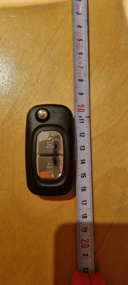

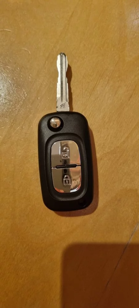

So, nochmal schnell ein foto!!

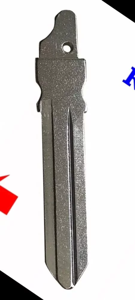

Ich glaube ich habe den passenden bart für den klappschlüssel gefunden bei ali..., werde dies morgen probieren/messen.
Falls dass passt werde ich 10St. bestellen, 3 davon benötige ich selbst. Ebenso werde ich 9 klappgehäuse bestellen, davon brauche ich 2St. selbst!
Ich hätte dann 7 sets übrig falls dass was wird. Umbau und fräsen muss dann natürlich jeder selber machen, aber ich könnte sets aus österreich versenden!
Kosten ca 10eur+Versand

Ich vermute mal, dass der Rohling der falsche ist. Aber schön, dass alles geklappt hat! Oops, das galt für den Post zuvor, vor dem Ali-Post :)
Peda.1986
Ja da hast du recht- den zurechtfräsen mit den längsfugen wäre der hammer!!!
Ich hatte ja bereits bei ali einen klappschlüssel bestellt wo die elektronik aber nicht rein passt! Mal schauen ob der bart in das aktuelle gehäuse passt. Den orig nachfeilen/bohren ist zwar ok aber nicht jedermanns sache.
