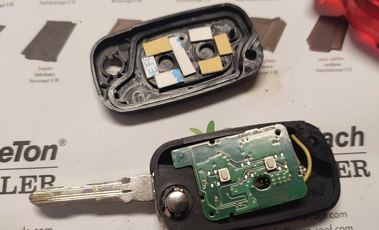

So, nochmal schnell ein foto!!
Peda.1986 Lösung habe ich nun angewandt. Siehe Foto Beitrag #225
habe noch zusätzlich Klebepads zwischen Gummi und Platine geklebt. Den Druckpunkt kann man damit gut in den Griff bekommen.

So hier meine Lösung:
Bart schleifen lassen, mein Bart passte nicht in den Schaft musste an der Nase etwas nachfeilen. Unbedingt die Fräskannten mit ner Schlüsselfeile brechen!
Batterie wurde mit festem Schaumstoff 3 mm unterfüttert damit die Federn von Minus auf die Batterie drücken.
Zwischen Plus und dem Pluskontakt ein Kabel eingeklemmt, das Kabel zum Pluskontakt des Schlüssels hochgelegt, ab da abisoliert und aufgefächter auf den Schlüsselrahmen gelegt. Achtung das Kabel darf nur so lang sein, das es nicht über den Pluskontakt der Platine hinaus ragt.
Platine auflegen. Nun dieses Teil 3 mm (is eine grobe Nachfertigung zur Veranschaulichung) auf die Platine legen. Schlüssel zusammen bauen. Fertig. Dieser Schaumstoff is ideal. Er drückt die Platine auf den + und - Kontakt und der Druckwiderstand ist genau so wie beim originalen Schlüssel. Die Löcher macht man mit ner Lochzange.
Danke an Peter für die Teile (y)

Gerne doch und danke für den tipp mit der 3mm folie. Mal schauen was ich umsetzte, entweder die folie oder dass beidseitige klebeband. Ich würd beides mit dem Laser zuschneiden.
