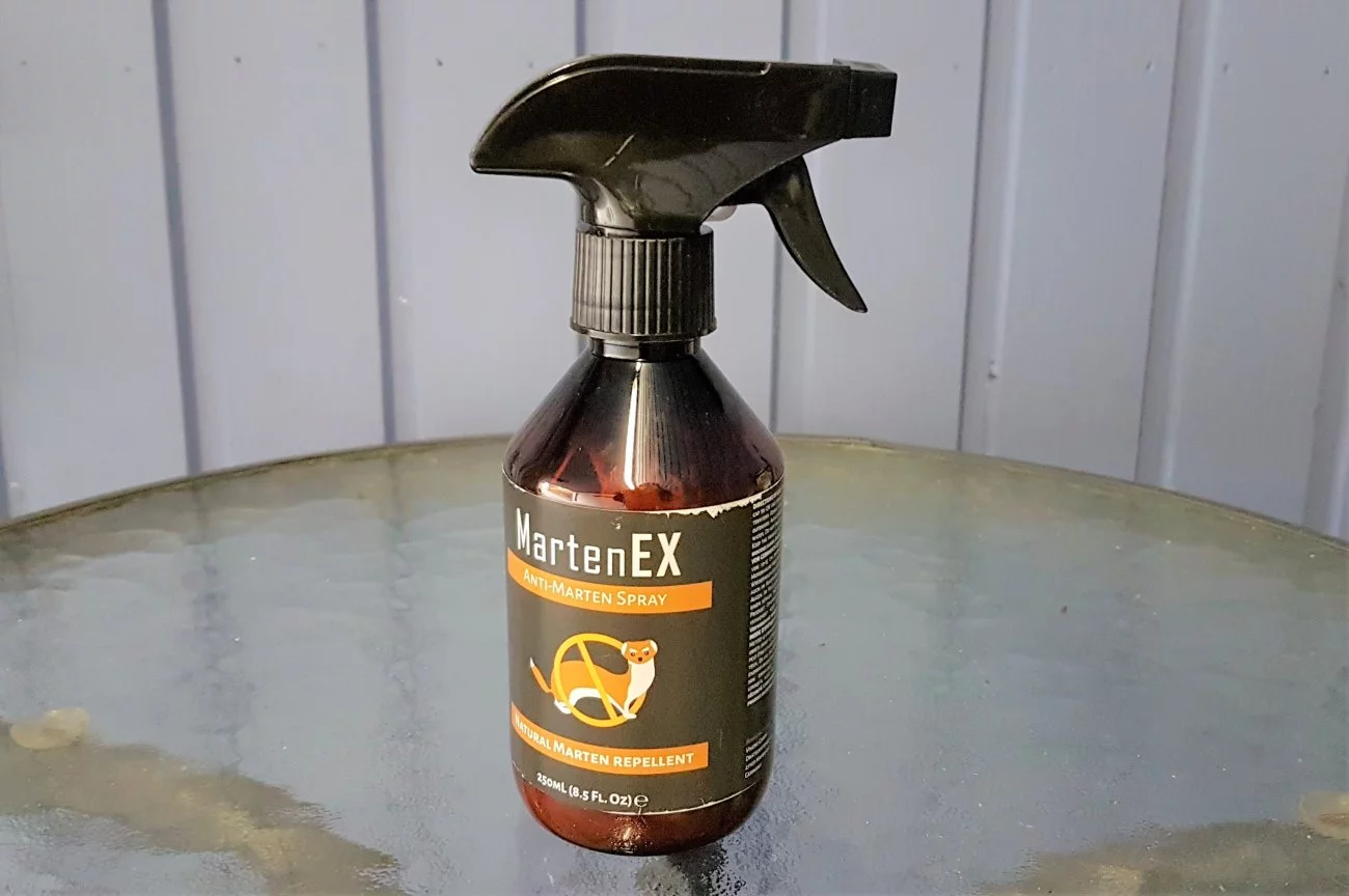

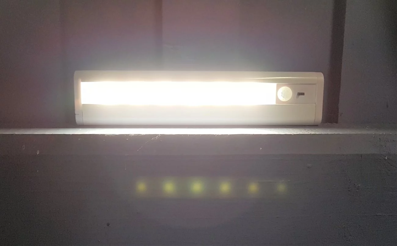

Empfehle 4-Fronten-Defensive:
Anti-Marder-Maschendraht.jpg Anti-Marder-Duftspray.jpg Anti-Marder-LED mit Bewegungssensor.jpg Anti-Marder-Ultraschall.jpg

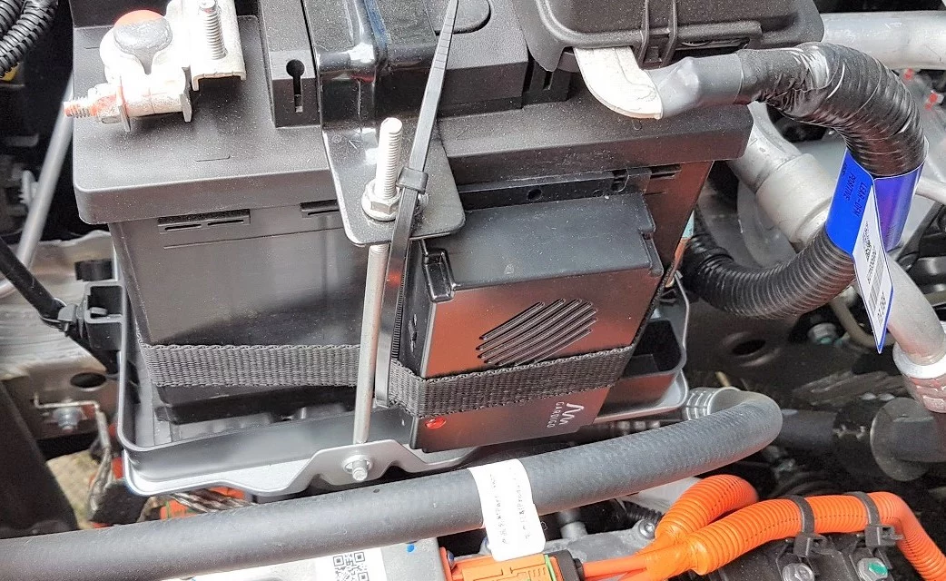

Hallo, habe bei meinen bisherigen Fahrzeugen mit der Ultraschallabwehr immer sehr gute Erfolge gehabt.
Siehe meine Stellungnahme. Schau mal bei PEARL.... ist auch leicht einzubauen und günstig, bei uns sind sonst alle umliegenden Fahrzeuge schon besucht worden. Ich hatte bisher Glück !! bei so vielen Kabel kann man auch überlegen 2 Geräte zu installieren, benötigen sehr wenig Ruhestrom !!
Wichtig ist scheinbar, daß die Signale in unregelmäßigen Abständen gesendet werden !!

Habe zwei Ultraschall Geräte eingebaut.
Bin der Meinung, dass er immer noch vorbei schaut!
Ist er Vielleicht taub?
Gut das er keine Kabel anknabbern. Hat wohl irgendwann mal eine gewischt bekommen.

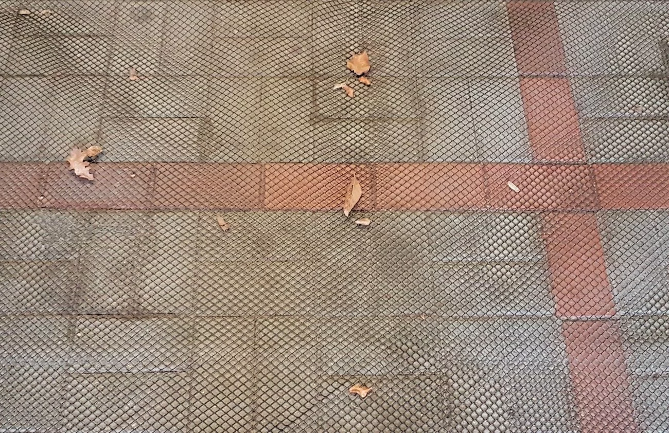

Das A und O ist es den Tieren den Einstieg in den Motorraum so gut es geht zu erschweren, daher zeigen Gestelle mit Hasendraht unter dem Fahrzeug sehr gut Erfolge und natürlich die Hochspannungsplatten.
Altum
Marder gehen nicht auf Kückendraht. Die mögen wohl den eigenartigen Untergrund nicht. Einfach den Draht unter das Auto bzw. drüber parken und schon is Ruhe.

Ich hatte bisher gute Marderabwehr im Lodgy seit 5/2017 mit den beiden doch recht günstigen Teilen von Kemo,
der M186 (etwa 46Euro) und der M176 (etwa 56Euro), am besten bei idealo.de oder ähnlichem Portal das günstigste Angebot suchen. Hab den eingebaut weil die Motordämmatte und Scheibenwischwasch beschädigt waren. Der M186 ist aber nach knapp 4 Jahren gestorben. Anfangs um 280V an den Platten 2021 dann nur noch ca. 25V.
Würde einfach jedes Jahr im Frühjahr mal nachmessen mit Gleichspannungsbereich beim Multimeter und dann wechseln falls unter 150V....

Ja die Drahtgeschichte hatte ich früher benutzt, geht auch, nur vergessen darf man es nicht....

Die Kemos piepsen auch im Ultraschallbereich und blinken manchmal, da hab ich aber schon mal gelesen, dass das nicht lange hält. Erfolg hatten wir auch früher bei meinen Eltern in meiner Jugend mit verdünnter Ammoniaklösung....die reisst einem die Nase ab... in einem Putzschwamm unters Auto und gut .....

Die Elektroniken von Kemo verbrauchen um 4mA (selbst gemessen) und schalten sich bei Unterspannung der Batterie früh genug weg.

Ah noch Anmerkung zum Draht
Das Gewerk kann auch aus Plastik sein denn der Marder mag dieses löcher Zeugs nicht
