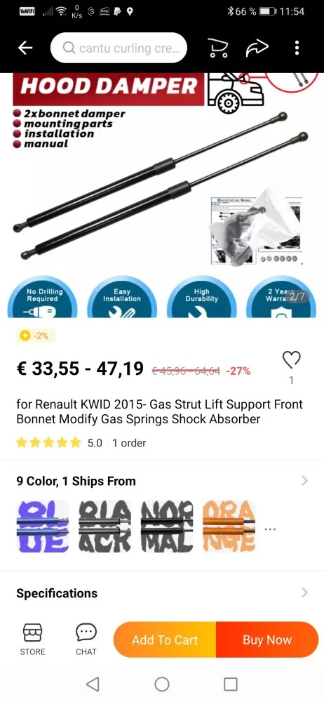

Ich habe bei Ali schon fertige gesehen. Die gibt es auch in Orange Carbon 😍 Leider ohne längen, Nm Angaben und Detail Bilder

Wenn du ein 46er findest, nimm ihn. Dann brauchst du die Verlängerung nicht.
