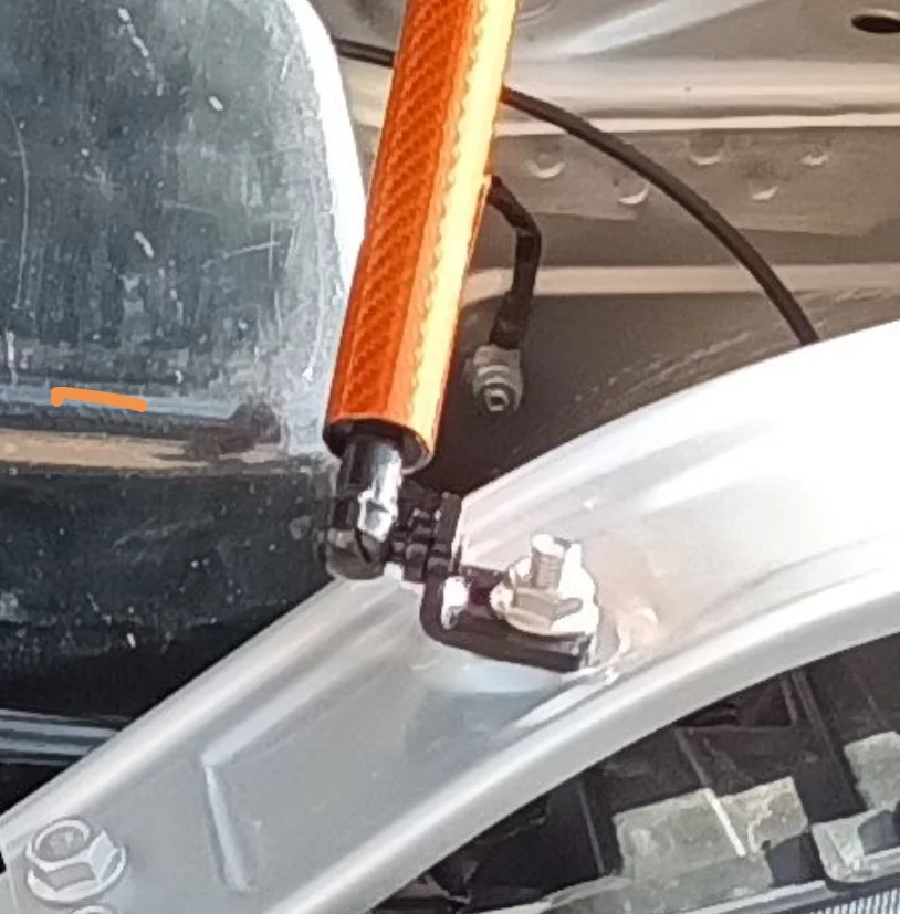

Ich mache gerade mal Fotos. So wie es aussieht sind die Dämpfer zu lang. Bei fällt es einfach ganz leicht ins Schloss und rastet ein ohne Spiel. Diese komischen Vierecke habe ich garnicht montiert nur die Unterlegscheiben.
Bei mir sind sie ab #135 beschrieben, ich hatte auch einen Set aus Aliexpress, die Dämpfer warenh zu hart und zu lang. Ich habe nur die entsprechenden Adapter aus dem Land des Lächelns.

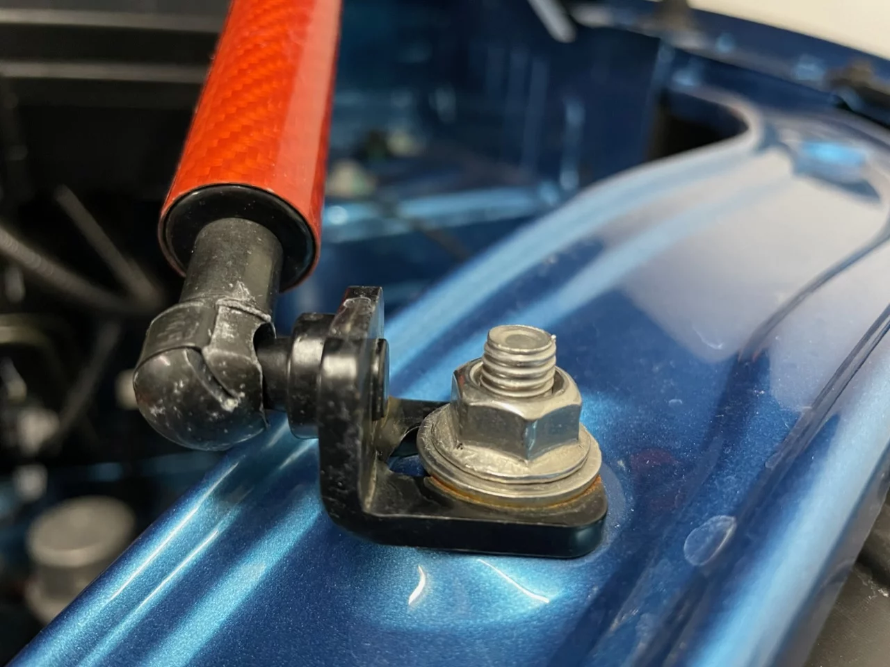

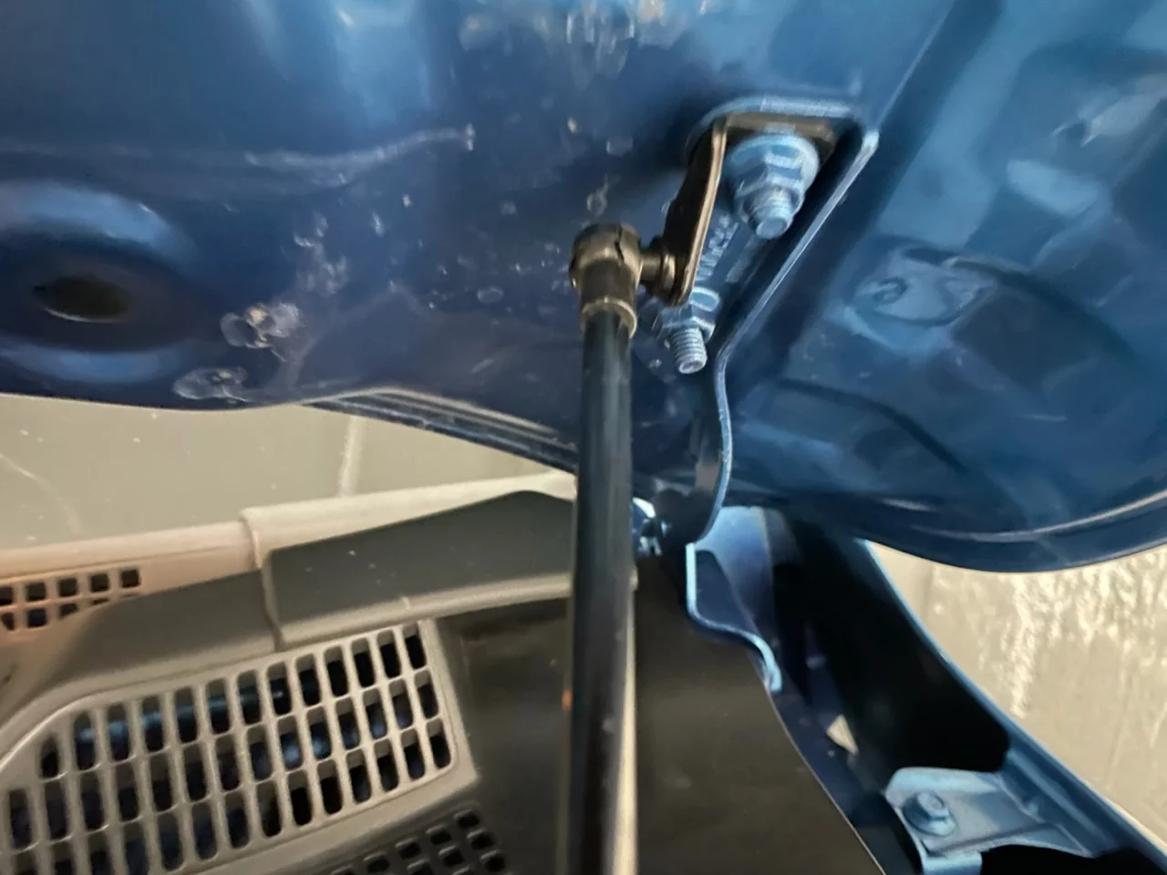

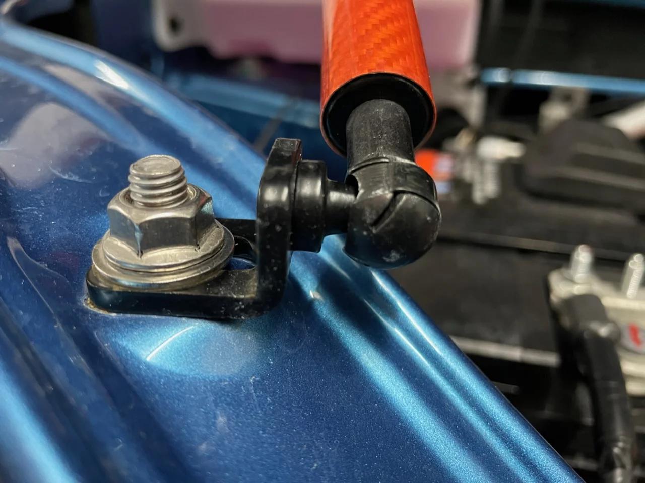

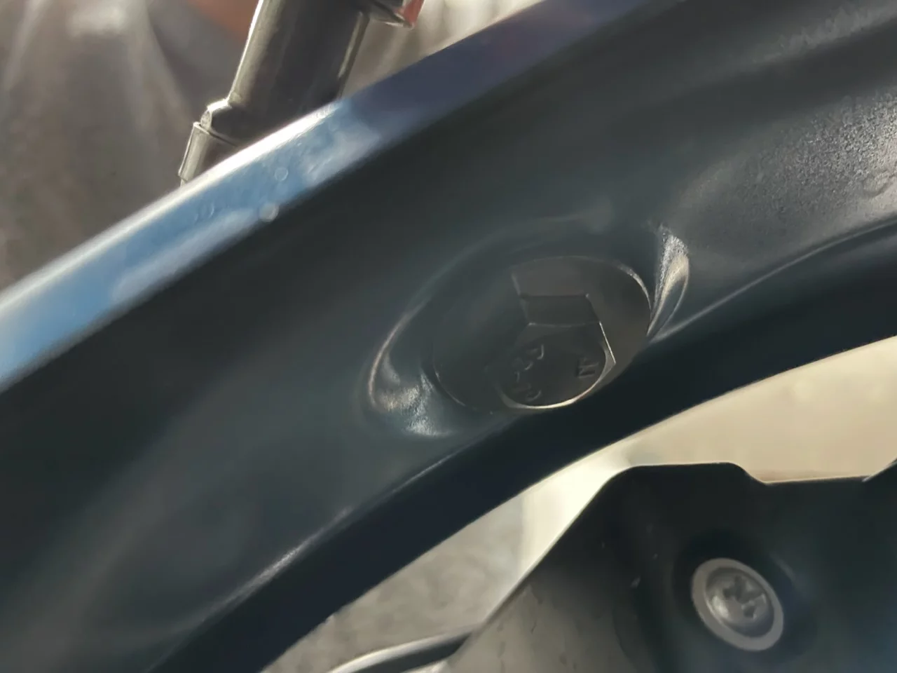

Danke für die Bilder, ich meine das ich es nicht anders montiert hatte, sehe zumeist kein Unterschied, wobei ich auch mehrere Varianten versucht habe.
Auf #135 sieht es natürlich anders aus.
Das könnte gehen.
Aber irgendwie ging es bei @Schleiereule ja auch...
Das könnte gehen.
Ja wie du ja siehst ohne Probleme. Habe es so montiert wie in der Anleitung die ich dabei hatte und oben angefügt hatte.
Die Montage ist nicht unbedingt state of the art, so nahe an der Motorhaube, ausserdem braucht man 2 davon.
Was du jetzt noch ändern kannst, sie so zu montieren dass der Zylinder oben ist, also die Dämpfer um 180°
drehen. Das ist sowieso die normale Montage bei Dämpfer, da das Schmieröl auf den Kolben zulaufen sollte.
