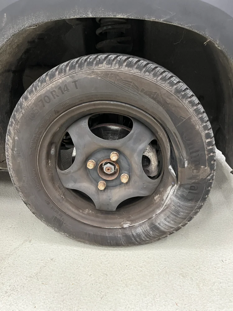

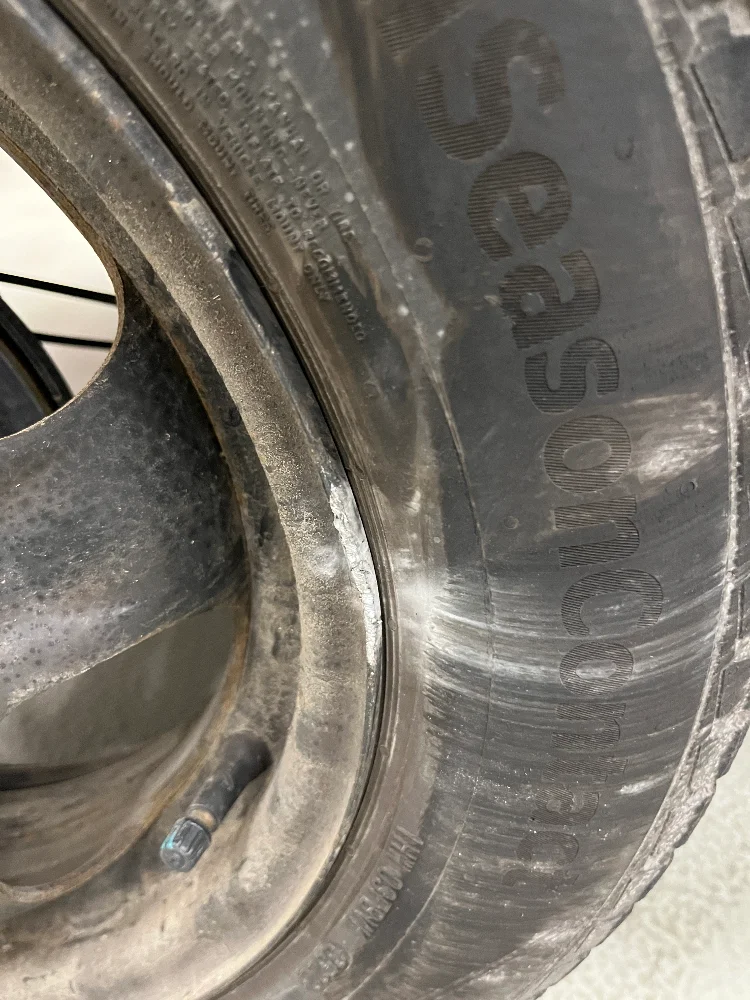

habe soeben meine Felge etwas kaltverformt.
Zur allgemeinen Erheiterung habe ich Fotos anbei.
Hier ein detaliertes Video zum Unfallhergang:
Tatsächlich hat selbst das verbeulte Vorderrad die Luft vollständig gehalten, sodass ich noch 2km in eine Halle gefahren bin und mich über mein (beim Spring 1 Comfort, standardmäßig enthaltenes) Ersatzrad gefreut habe.
Denn etwas eckig lief der Vorderreifen dann doch...
Somit vorne schnell umgesteckt und das "Notrad" montiert und wieder Vmax auf die Autobahn um Schäden zu erfühlen und nach Hause zu kommen.
Bemerke soweit zum Glück kein Wummern oder Ähnliches.

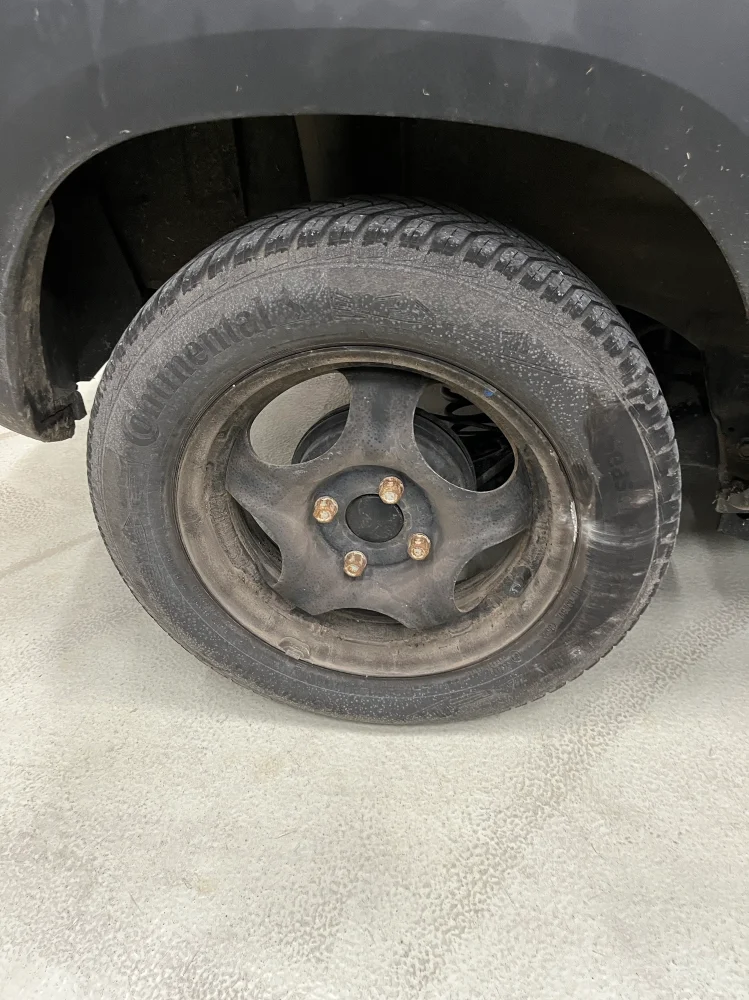

Hinten eventuell wuchten lassen, wobei die Radkappe den Fauxpas auch soweit verdeckt und bei den maximalen 130km/h und geringer Traglast auch nicht sonderlich große Belastungen aufs Material zukommen, und kein wummern zu vernehmen ist.
Gibt es fundierte Einwände zu meinem Plan? Die Reifenflanke sieht soweit echt okay aus.

Klar werden Übervorsichtige raten: "Ich würde auf jeden Fall neue Reifen und Felgen vorne und hinten empfehlen, du spielst mit der Sicherheit..."
Die Karkasse und Flanke funktionieren augenscheinlich noch und auf Alufelgen möchte ich nicht wechsen.
Das jetzt nix mit übervorsichtig zu tun, hab in den 80'ern mal in bei der Goodyear in der Reklamationsabteilung gejobt.
Bei dem Anprall den dein Vorderreifen gehabt hat würde ich mir das Stark überlegen.
Danke für deine Meinung welche Folgen würdest du erwarten?
Tatsächlich ganz gemäß Murphys Gesetz: Spontanes aufplatzen auf der Autobahn?
Hmm die Reifen haben auch bereits 10tkm runter, sodass man landläufig den Tausch beider Reifen an der Achse empfehlen würde...
Klar sind die Reifen (im Vergleich mit anderen Autos) nicht teuer, in Relation zum günstigsten Elektroauto schlagen sie dennoch eine "herbe Kerbe" in die günstige Rechnung.

Von Außen schaut er OK aus. Keine Einschnitte. Wenn du ihn auf eine andere Felgen machst gerade am Anfang regelmäßig die Seitenwand kontrollieren. Macht er da eine Beule nach außen muss er schnellstmöglich gewechselt werden. Der Karkassenbruch zeigt sich nicht immer gleich.
Empfehlen muss ich dir natürlich einen neuen, so teuer sind die ja nicht.
Ich würde nach solch einem Einschlag auch die Spur vermessen.

Ob Du mit 140 oder nur mit 90 km/h von der Fahrbahn gefegt wirst, ist relativ egal und ja, der Spring ist leichter als die meisten anderen. Sicherer ist er deshalb nicht. Tendenziell eher im Gegenteil...

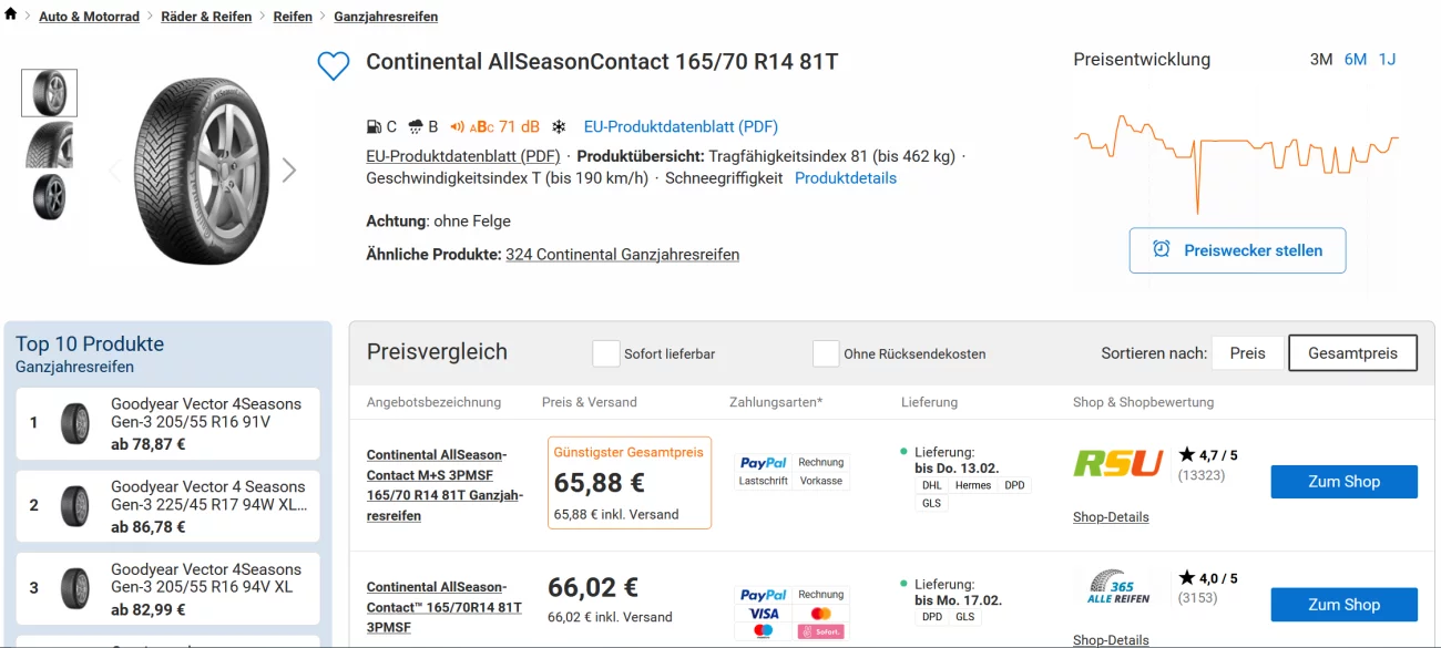

Zwei neue Reifen 165/70 R 14 kosten zusammen so um die 120 Euro. Außerdem kannst den Verschleiß für die bereits gefahrenen 10tkm in Abzug bringen. Das "rechnet" sich eigentlich auch aus schwäbischer Sicht!
Allerdings solltest Du die Reifen nur achsweise, aber nicht nur auf einer Seite austauschen. Dann hat der Profilunterschied keine relevanten Auswirkungen auf die Fahrtstabilität.

Ja zu den 140€ Gesamtkosten der zwei Reifen für die Vorderachse, + 70€ für eine Felge +Reifen demontieren, montieren + Wuchten angedatschte Felge hinten, wuchten + umstecken lassen + Achsvermessung+ Aufwand

sorry aber die Bilder vom Rad deuten auf eine Verformung am Querlenker hin, dabei gehen meist auch die Gelenke oben unten etc hops. Damit ist nicht zu spaßen, keine Experimente.

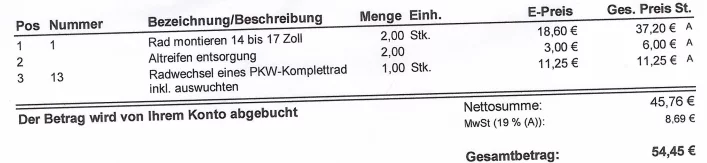

Zähneknirschend bin ich euren wohlwollenden Ratschläge gefolgt. 🫠
Und habe eine Felge:
Die zwei mittelprächtigen Reifen:
Sowie deren Montage bezahlt:

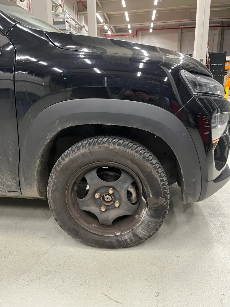

Tatsächlich steht das Lenkrad auch minimal schief seit der Aktion.
Somit habe ich gemäß euren Ratschlägen auch eine Achs/Spurvermessung machen lassen wollte.
Tatsächlich hat mir das die erste Werkstatt zur Reifenmontage auch für 74,90€ angeboten
Als das Auto dann auf der "Streckbank" war stellte sich heraus, dass Sie keinerle Daten über den Fahrzeugschein zum Fahrzeug bekommen. Diesen Fall hatten sie dort angeblich noch nie. ¯\_(ツ)_/¯
Somit habe ich einen Termin bei meinem Dacia Händler ausgemacht, dort kann dies allerdings nur der einzige Meister verrichten, welcher erst in 3 Wochen wieder aus seinem Urlaub zurück kommt.

Das erste war eine freie Werkstatt, diese hatte keine Daten zum Spring.
Nun habe ich es bei meinem regulären Renault/Dacia Händler angefragt und muss hierzu auf den Meister warten. =)
