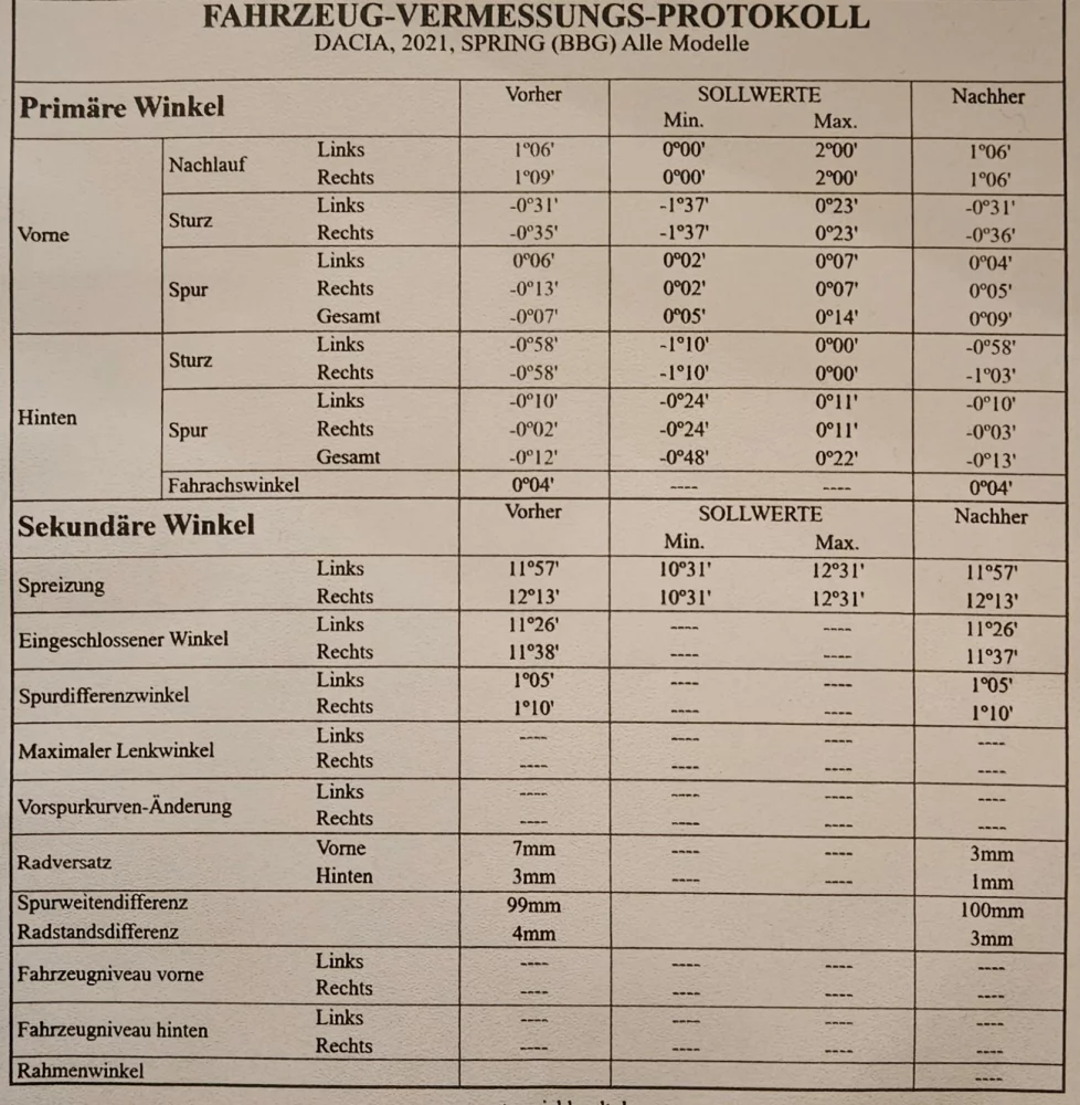

Nachspur beim Dacia Spring electric einstellbar...aber das war's dann schon...: 0⁰10' +/- 0⁰10' ....suuuper öhne Gewöhr. Alle anderen Kontrollmasse sind dabei zu überprüfen, ob im Soll +/-.

Hier die original Dacia Daten. Mit denen kann ihn jede Werkstatt mit Spurvermessanlage einstellen.
Meine fährt sich seit dem deutlich besser. Gerade auf der Autobahn 😎.
Die Werte mit 5/5 Minuten Vorspur halte ich auch persönlich als perfekt.
