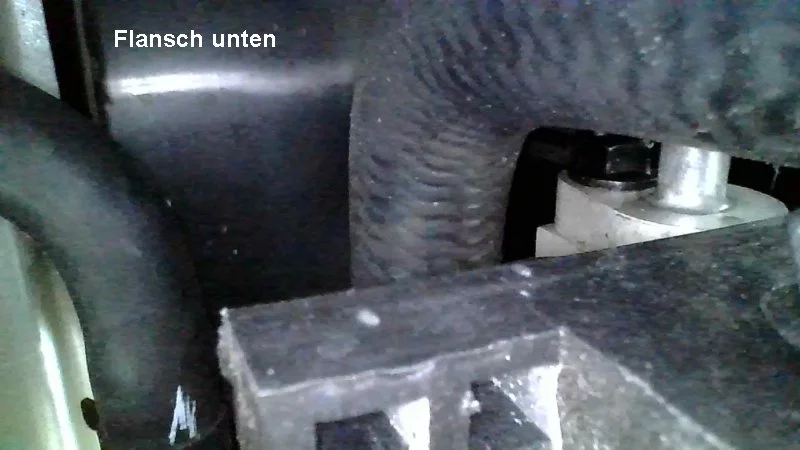

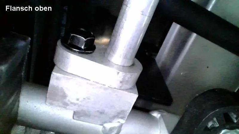

Prüfe doch bitte mal mit dem Finger, ob an den Flanschen vom Kondensor (2ter Kühler von vorne) Öl austritt.
Denn dann ist das Kühlmittel oft schon verdampft. Öl wird mit dem Kühlmittel gemischt, um den Kompressor zu schmieren.
Es gibt anscheinend fehlerhafte Kondensoren, und meiner hat genau diese Problem, neue Gummiringe helfen da nicht, es muss
ein neuer Kondensor bestellt werden. Wann meiner kommt steht in den Sternen. Auch muss für den Tausch die ganze Frontpartie
abgeschraubt werden, bevor man überhaupt an das Teil herankommt. China Qualität halt.
Besten Dank für deine Information. Heute morgen bin ich wie der Ochs vor'm Berg gestanden und wusste nicht, was zu tun ist :confused:. Hast du die Möglichkeit, mir bitte ein Foto mit der entsprechend markierten Stelle zu schicken?
Man kommt nur sehr schlecht ran, auch mit der Kamera, aber es reicht normalerweise für den Arm.
Beide Flansche liegen auf der linken Seite, vom Fahrer aus gesehen, untereinander, etwa in der Höhe vom Ausgleichbehälter
vom vorderen Kühler, mit einer Sechskantschraube angeschraubt.
Das Schmieröl würde dann von unten mit dem Finger tastbar sein. Ich hatte zuerst gedacht, der obere Flansch hätte auf
den unteren Flansch getropft, aber dann gemerkt dass doch an beiden ein Leck ist. Normalerweise sind an den Flanschen Gummiringe,
hier aber scheint ein Ersatz nur von den Ringen auch nicht zu helfen.
Besten Dank für deine Unterstützung. Es gab keine Ausscheidungen.
