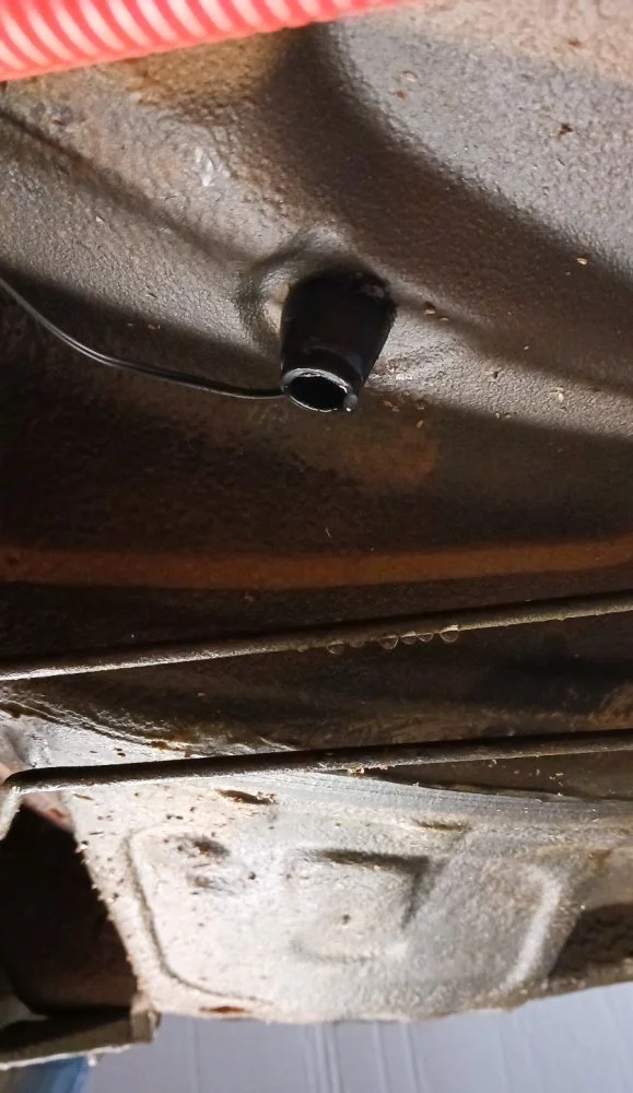

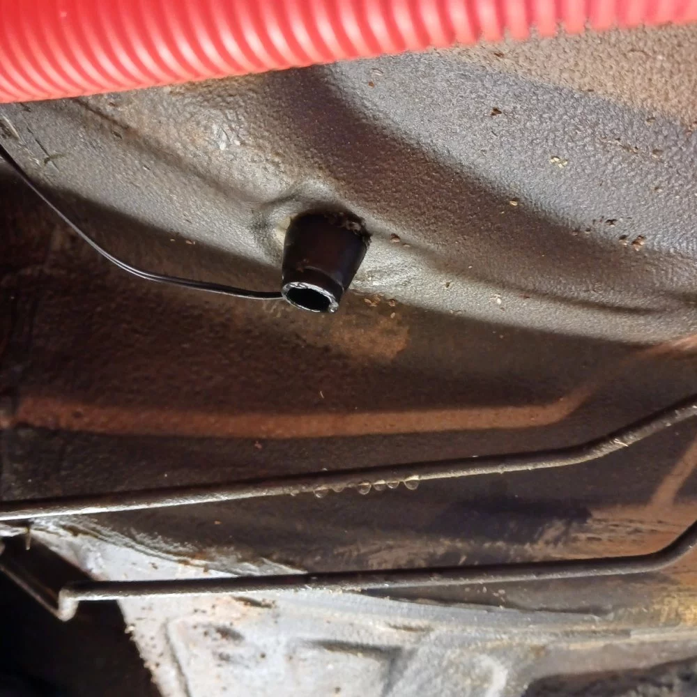

Klimaanlage Nutzung
☆Bei einem bevorstehenden Fahrt-Ende einfach die AC Taste kurz vor dem Ziel betätigen/ ausschalten UND...
Das Gebläse auf Stufe 4/ größte Gebläsestufe ohne Umluft einige Minuten laufen lassen vor den endgültigen Abstellen...
Dabei wird das angestaute Kondensat aus dem Kühl/ Heizungskasten nach unten geleert, das Wasser sozusagen heraus geblasen!
Lg
