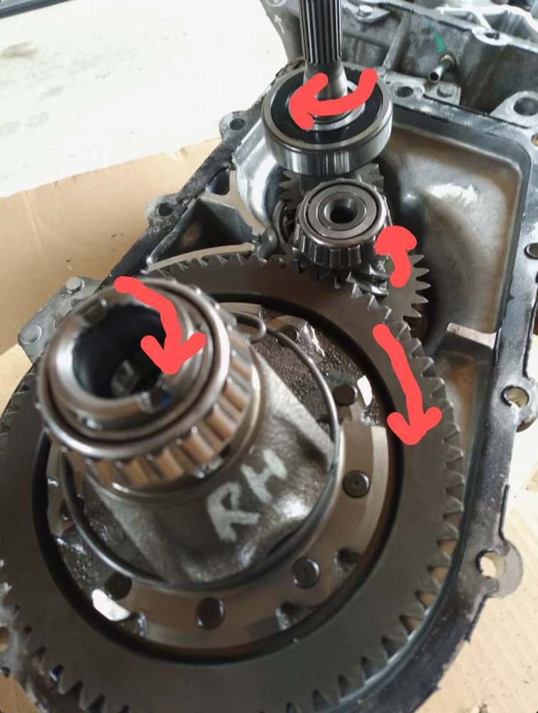

Hallo, im Bild vom erstmals geöffneten Getriebe ist die Blickrichtung hier auf das Rechte Innere Vorderrad ...mal gaanz abstrakt...
Die Drehrichtung könnte man/ frau sich damit aus der Rad/ Felgenbewegung in Fahrtrichtung vorstellen...Siehe Bild...
Die Antriebsdrehbewegung durch den Emotor wird durch zwischengestufte Zahnradwellen geändert, je nach Anzahl Zahnradwelle plus der finalen Schrägverzahnung ( mit Axialkräftw in Richtung "Felge")...wäre hier also mal gedanklich vom Rad zum Emotor möglich...puuh, haha

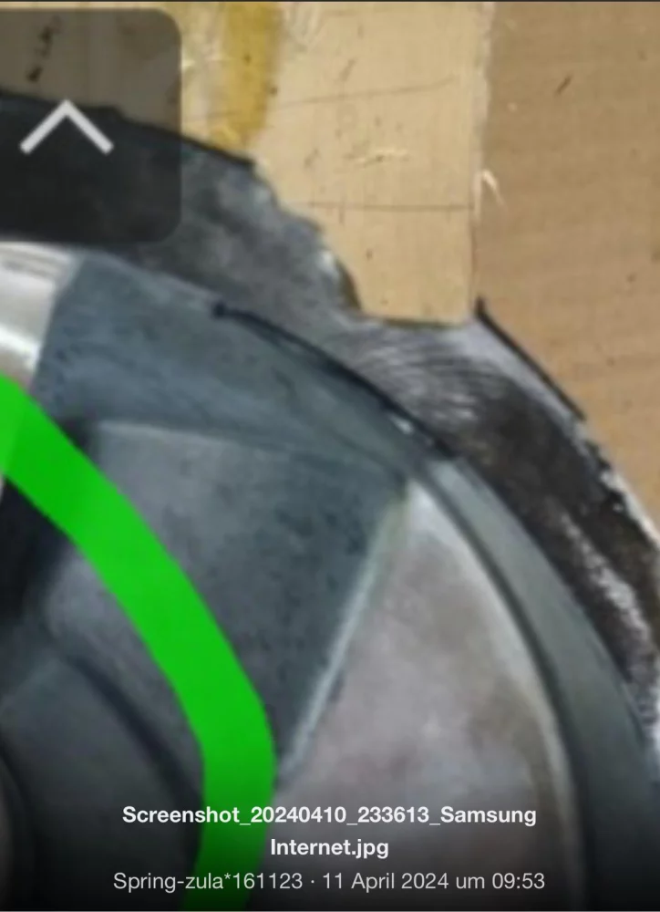

Fehlt da ein Eckchen?:

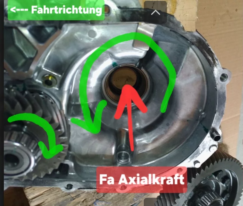

Rainer, das sehe ich auch so, klasse.

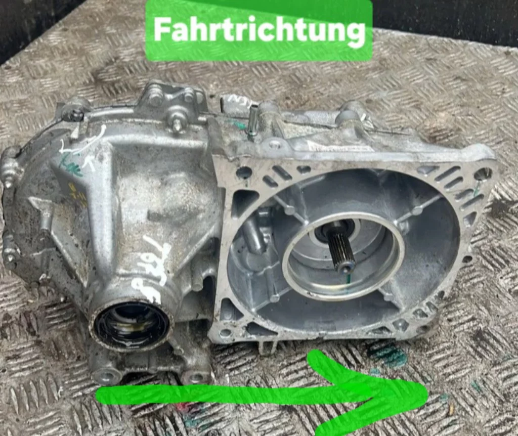

Deine obige, beschriftete offene Getriebeansicht zeigt in Richtung Rad/ Felge voli. Die Eingangswelle Emotor, oben im Bild mit Vielzahn, zeigt in Fahrtrichtung. TipTop
...das kleine anliegende, unter höchstem Drehmoment drehende Zahnrädchen in der Mitte mit schräger Zahnflanke versucht während seiner Drehbewegung, dieses große Zahnrad schräg abzuweisen, zu verschieben...je nach Lastzustand...¡¿

Ich bin (mit dem Wissen dank @ibiza2004! ) immer noch am rätseln, ob es nicht auch eine einfachere und damit für mehr Forenuser auch umsetzbare Lösung zur mechanischen Spielverminderung/-behebung gibt - also ohne Getriebeöffnen, sondern nur eine AW ausbauen und dann von außen den 0,9mm- Spalt zwischen Lager und Gehäuse eliminieren. Z.B. die Unterlegscheibe in 4 Viertel teilen, und dann 3 davon einzeln nacheinander in den Spalt fummeln?
OK, das AW-wiedereinbauen könnte dann ein bisschen spannend werden, aber wenn man die Unterlegscheibenviertel vorübergehend mit Kleber fixiert? Weil sobald die AW wieder drin ist, können die U-Scheibenteilchen ja nicht mehr weg...
Total bekloppte Idee, oder kööööönte (großer Konjunktiv!) das klappen?
