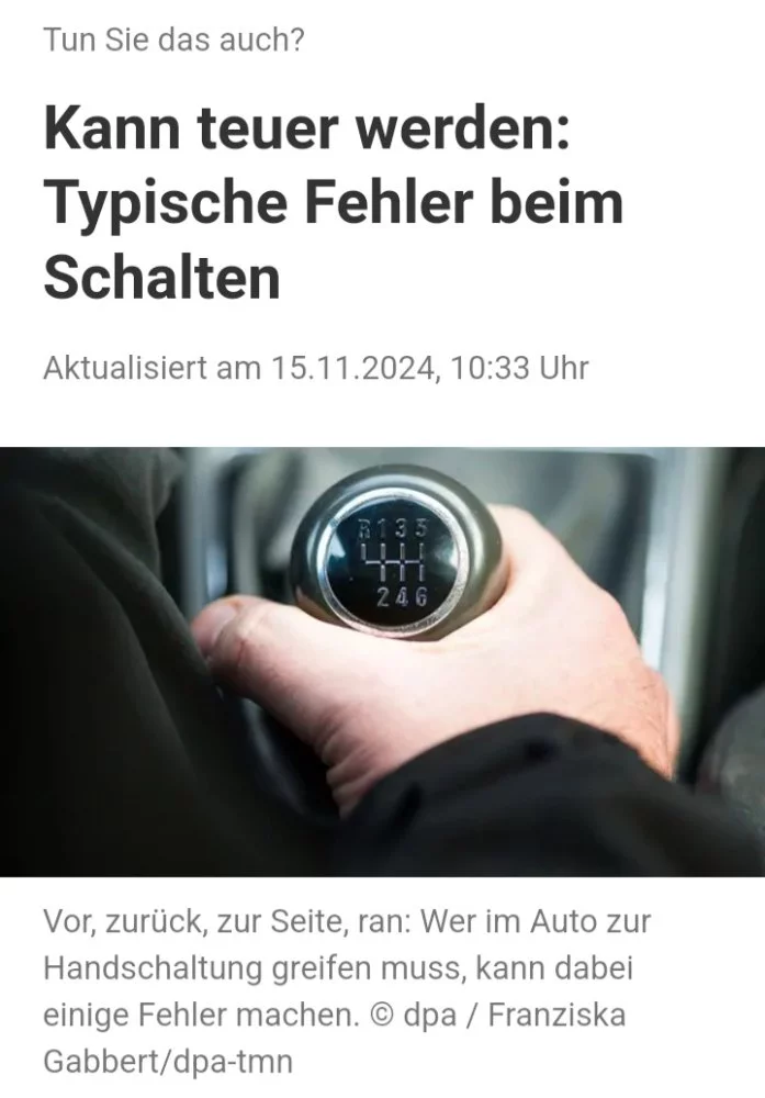

😁😉😁🤪😉😁🤪😉...hallo @Betty63...auch ich nutze dafür das Internet...das vergisst nix...und so steht's heute in meinem Browser Diskussion zu Kann teuer werden: Typische Fehler beim Schalten ......
🍹...unbedeutende dpa Information... für Petrolheads, die den meist verkauften , eingeblendeten Folkswagon -Schalter erkennen, bestimmt ein Genuss...no nostalgie ⚡
😴Zwischen den Zeilen lesen finde ich noch viel, viel interessanter...😉
