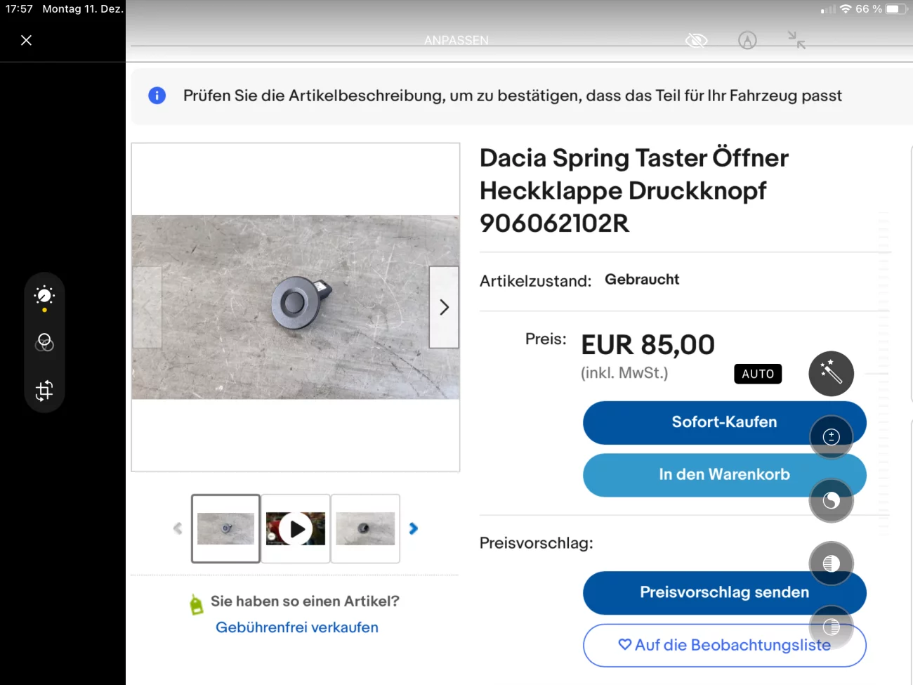

In der Bucht hab ich den Heckklappen Taster gefunden.
Bezahlung wie Goldstaub. . . und das als gebraucht.
Werde an geeigneter Stelle einen Fernöffner ( Taster ) verbauen, wie in der gehobenen Preisklasse.

ich auch nicht, denn so ein Taster wird mit Metalloptik und Lötanschlüssen, statt den kfz-Steckanschluß für +/- 1€ verkauft und hält soviel Betätigungen aus, die im Gebrauch beim Spring, dieser nicht erleben dürfte. Wenn das Teil für "gebraucht" zu 85€ zu bekommen ist, dann möchte ich den "Neupreis" nicht kennen....neben der absoluten Frechheit solche Preise aufzurufen, ist dieser anfällige Taster es niemals wert.
