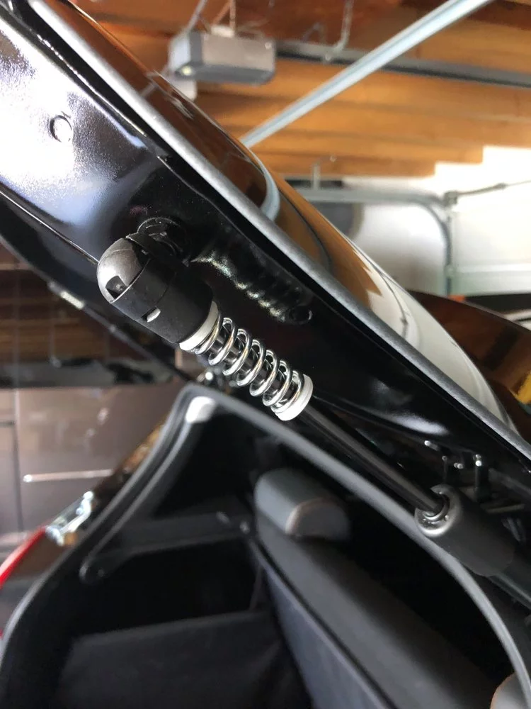

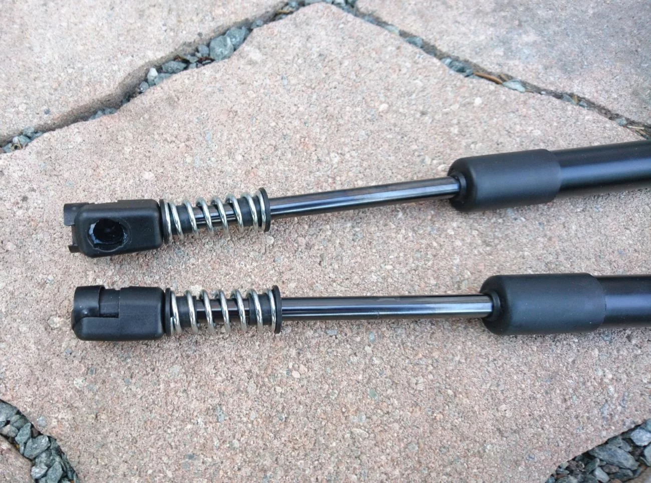

Wie verhindert man bei der Konstruktion dass die Feder und die Unterlegscheibe hin- und herrutschen und klappern?
So lange der Kofferraum zu ist, ist die Feder zusammengedrückt und nix klappert. Wenn der Kofferraum offen ist, fahre ich in der Regel nicht und wieder klappert nix. :)

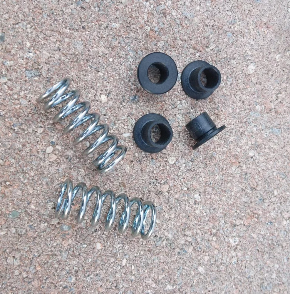

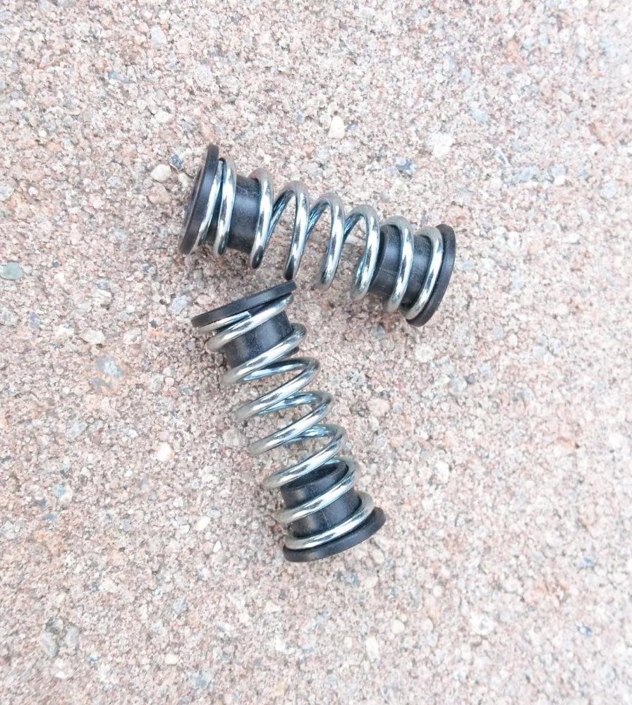

Nachdem ich die Federn bekommen hatte, habe ich mir kleine Hülsen aus Kunststoff gedreht. Diese haben den Innendurchmesser (saugend) der Kolbenstange und nehmen die Feder auf. Funktioniert 1a 😅
An den Gummidämpfern musste ich nichts verstellen. Die Klappe öffnet sanft und vollständig.

So habe meine Federn nun endlich auch montiert.
Habe Kunststoffunterlegscheiben oben und unten genommen und diese gerade so weit aufgebohrt dass sie stramm auf den Dämpferstäben sitzen. Damit ist die Feder fixiert und rutscht nicht mehr hin und her.
