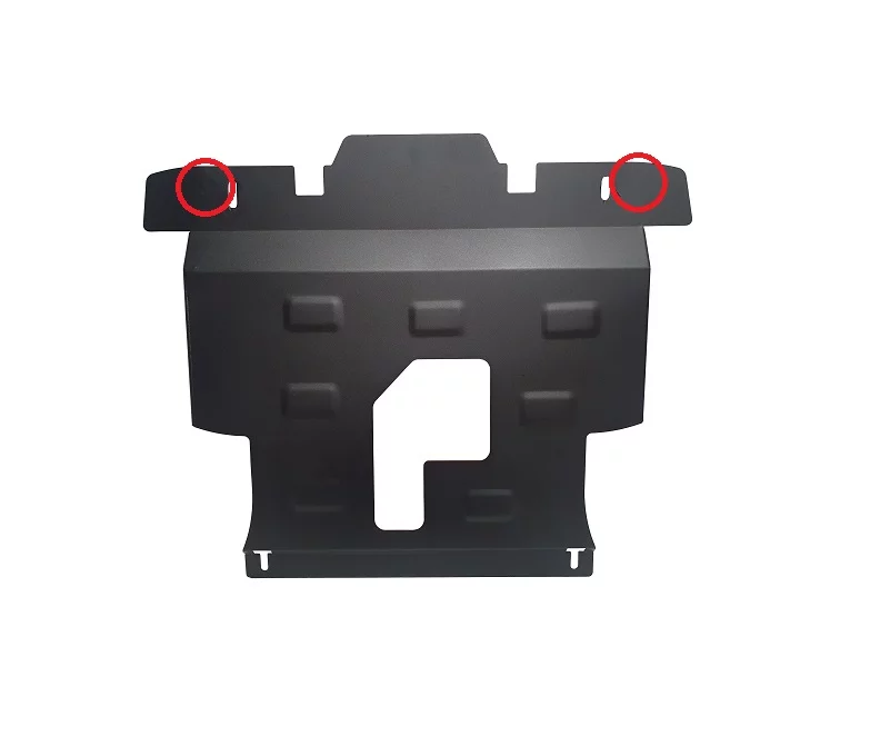

ich habe folgende Antwort auf meine Reklamation erhalten:
Guten tag,
Wir haben Ihre Beschwerde erhalten.
Ja, es stimmt, dass es ein Problem mit der vorderen Befestigung des Schutzes gibt.
An der Vorderseite des Schutzes muss auf jeder Seite ein Loch gebohrt werden. Kann dann am Fahrzeug montiert werden (siehe angehängtes Foto, 06.044A).
An der Dacia Spring muss nichts gebohrt oder modifiziert werden.
Das neue Loch am Schutz sollte mit dem Loch in der geschweiĂźten Platte unter dem Fahrzeug ĂĽbereinstimmen. (siehe Foto, 2020104_152904.jpg).
Der vordere Teil der Schutzplatte kann mit dem mitgelieferten Zubehör (06.044-Dacia Spring) montiert werden.
Falls Sie die erforderlichen vorderen Löcher messen und bohren möchten, sind wir bereit, Ihnen sofort eine Teilrückerstattung anzubieten.

In welcher Höhe wäre denn die Teilrückerstattung?
Hat jemand eine Erklärung für das große Loch in der Mitte? Im Video sieht es ja so als, als ob da nichts durchragt, es also auch ohne weiteres zu sein könnte.

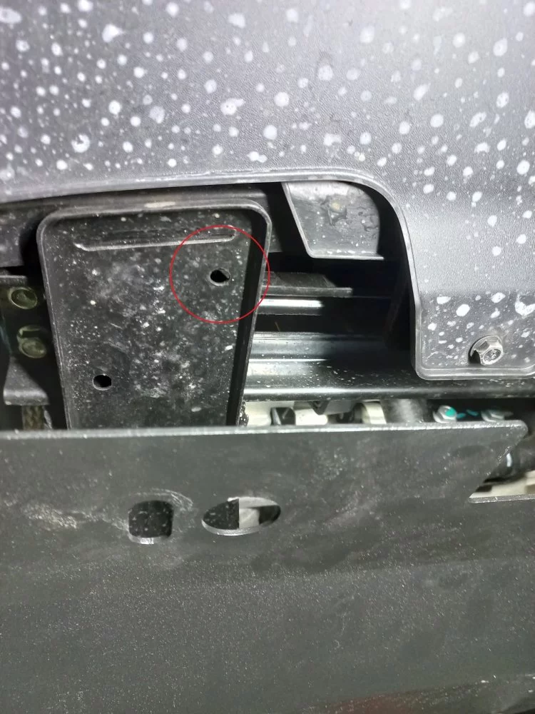

ich habe den Unterfahrschutz zwischenzeitlich befestigt.
In das Blech am Fahrzeug habe ich ein Gewinde reineschnitten und dann
festgeschraubt. Passt super.Ich bin zufrieden.

Ich hab zwar noch nie einen Unterfahrschutz beim spring installiert. Aber bei meinen anderen Autos, geht es Recht gut, wenn man mittig einen wagenheber unterstellt und den Unterfahrschutz damit ausrichtet. Danach ist das festschrauben ein Kinderspiel.
LG Mathias

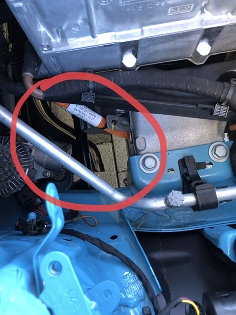

Ich hatte gestern die Möglichkeit einen VW E up zu fahren und hatte gleich an den Unterbodenschutz von hier gedacht und siehe da der up hat auch keinen wie die Springs.

Interessant @Schleiereule. Ist das erste Mal, dass ich einen E-Up Motorraum sehe. Was mir gleich aufgefallen ist: Kein Platz fĂĽr einen Frunk.
Ja da passt kein Frunk mehr rein.

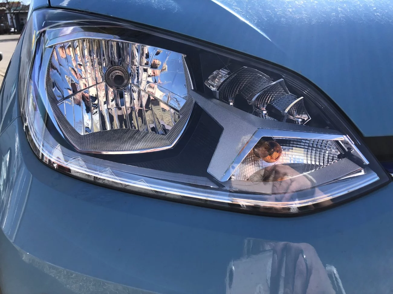

- Abblendlicht in Halogen (Finde ich allerdings gut einfach kostengĂĽnstig selbst zu tauschen )

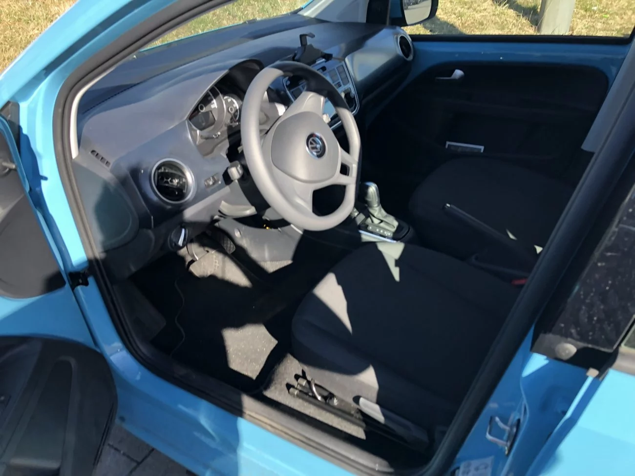

- Zündschlüssel wie beim Spring (bewährte mechanische Technik)
- die gute alte Handbremse (bewährte mechanische Technik 8-) )
- Hartplastik ( das sind ja die bunten Akzenteile beim Spring in Orange farbenfroher und die tollen Becherhalter von Thomas :-)
Das einzigste was wirklich besser war, der Abzug aus dem Stand. ( Mehr PS 8-) ) Meine Kinder johlten und fĂĽhlten sich wie beim Abschuss beim Desert Race aus dem Heidepark Resort.

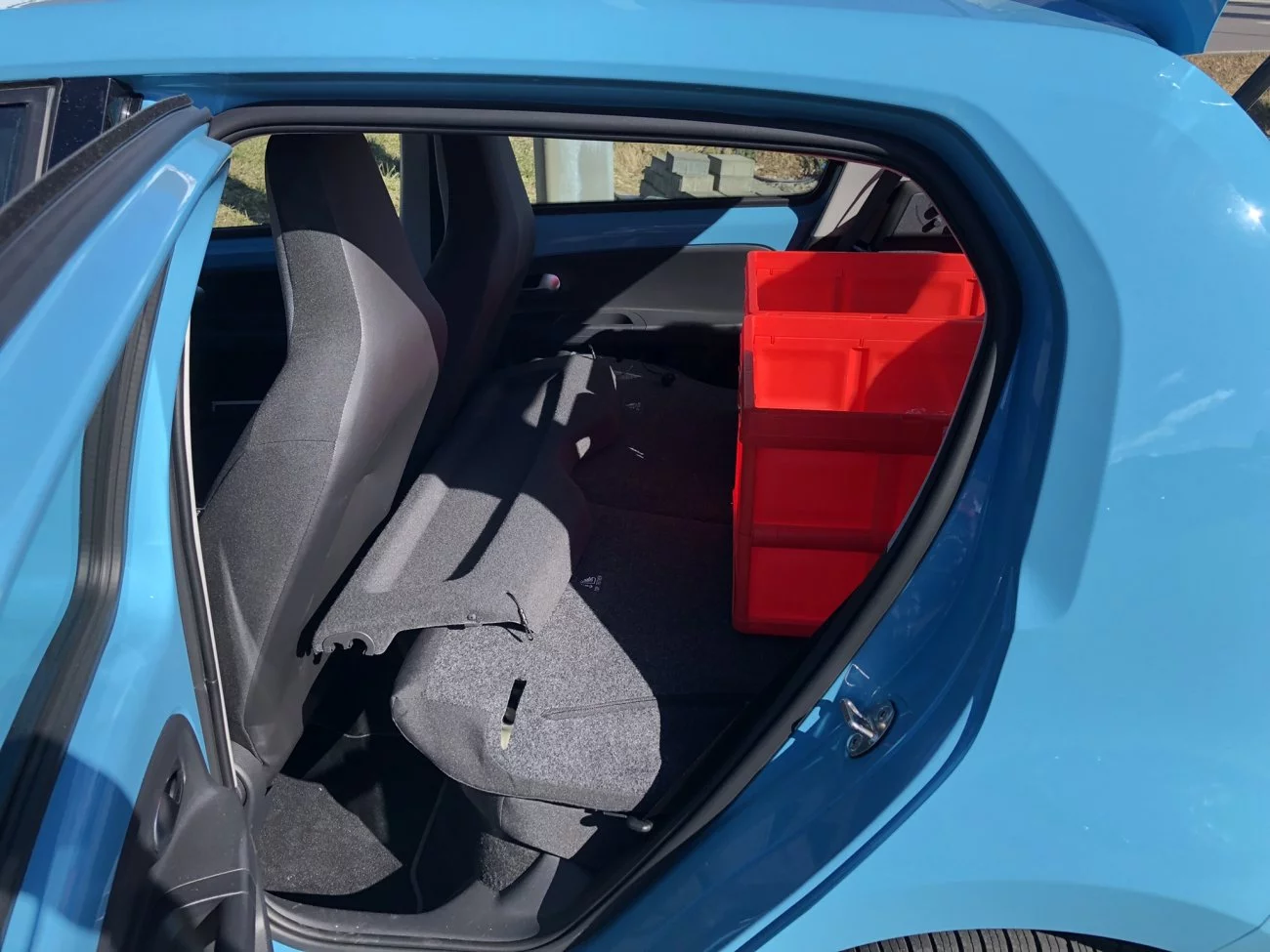

interessant waere mal dieselbe rote kiste im dacia. die kommt mir riesig vor. kann der up wenigstens mit reichweite punkten? sonst verstehe ich echt nicht, warum leute immer zu ca. gleichen aber teuren fahreugen raten.
Die
Die passt rein. Wir haben bei der Springprobefahrt das geprĂĽft :-) Leider habe ich da keine Fotos gemacht.
