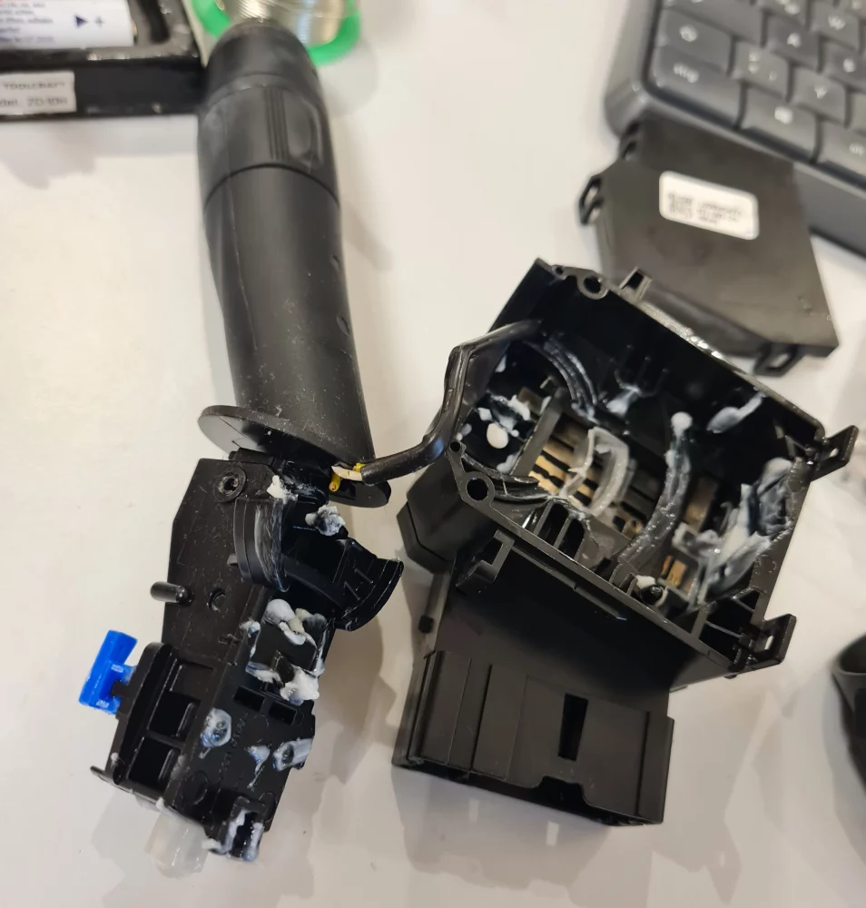

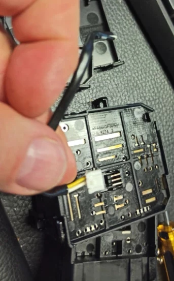

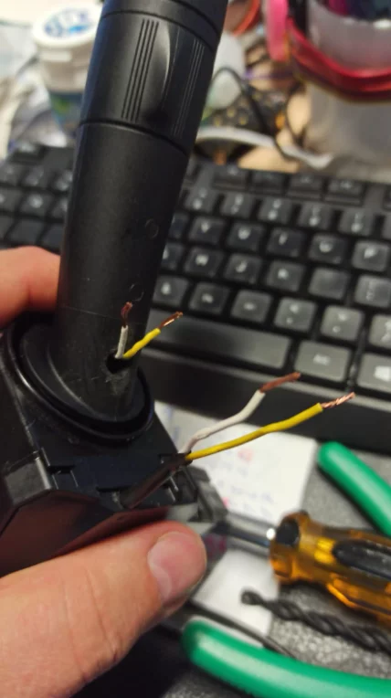

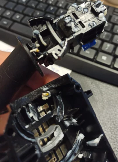

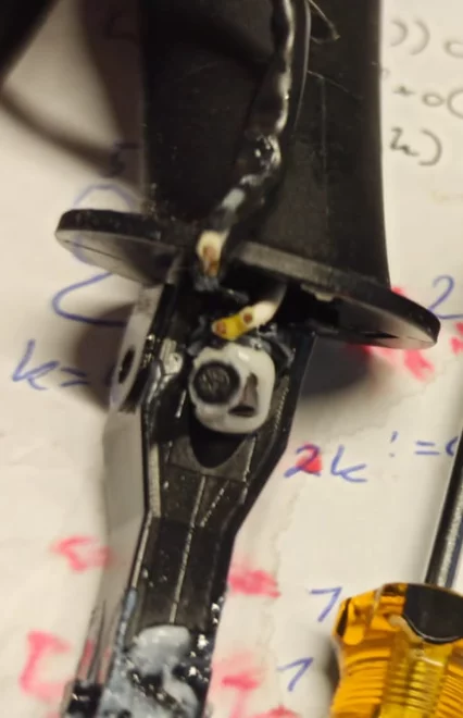

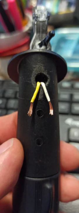

Bei mir war's auch der Kabelbruch, kann man aber relativ einfach reparieren. Drei Schrauben an der unteren Abdeckung unterm Lenkrad lösen, für die oberen zwei das Lenkrad nach links/rechts einschlagen. Dann die zwei Schrauben vom Schalter lösen, Stecker ziehen (Pin drücken) und dann kann man den Schalter gemütlich reparieren. Leider habe ich das Kabel aus dem Stock nicht komplett tauschen können, obwohl es schon porös wirkt, der Stock ist mit so einem Pin gesichert, keine Ahnung wie man den raus bekommen soll.
Danke für Deinen tollen und anschaulichen Bericht! Hatte vor Jahren exakt das gleiche Problem beim Dacia Dokker. Bin zum Ausbau exakt so vorgegangen wie Du, habe aber einen neu gekauften Blinkerhebel eingebaut. Jetzt weiß ich, das nicht mal das nötig gewesen wäre!
