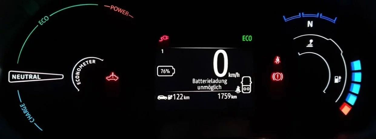

Ich bin Besitzer des Spring seit Mitte November 2021 und eigentlich rundum zufrieden (ideales Auto für Stadtverkehr und Pendeln). Beim DC-Laden treten aber immer wieder 2 Probleme auf: Fallweise bricht der Ladevorgang - meist im Bereich 60% bis 70% - ohne erkennbaren Grund ab. Das zweite Problem ist deutlich unangenehmer: nach dem Anstecken des 50kW Ladekabels am Schnelllader startet das Laden nicht, sondern es erscheint die Meldung "Systemfehler". Dann geht gar nichts mehr! Der Spring lässt sich weder laden noch starten (Fehlermeldung siehe anbei). Der einzige Trost ist, dass sich das System scheinbar nach 20 bis 30 Minuten von selbst zurück setzt. Dann ist die Fehlermeldung weg und man kann das Auto wieder starten. Kennt jemand diese Probleme? Beim AC-Laden hatte ich noch nie ein Problem.

Anfangs passierte es bei mir an DC-Säulen, dass der Ladevorgang abbrach oder gar nicht erst anfing. Ich dachte schon der Spring hätte einen Defekt und wollte zum Händler gehen.
Nachdem das Laden einmal komplett durchgelaufen ist gab es keine Probleme mehr. Ich verstehe auch nicht warum. Schien aber irgendwie mit den Ladsäulen zusammenzuhängen.
