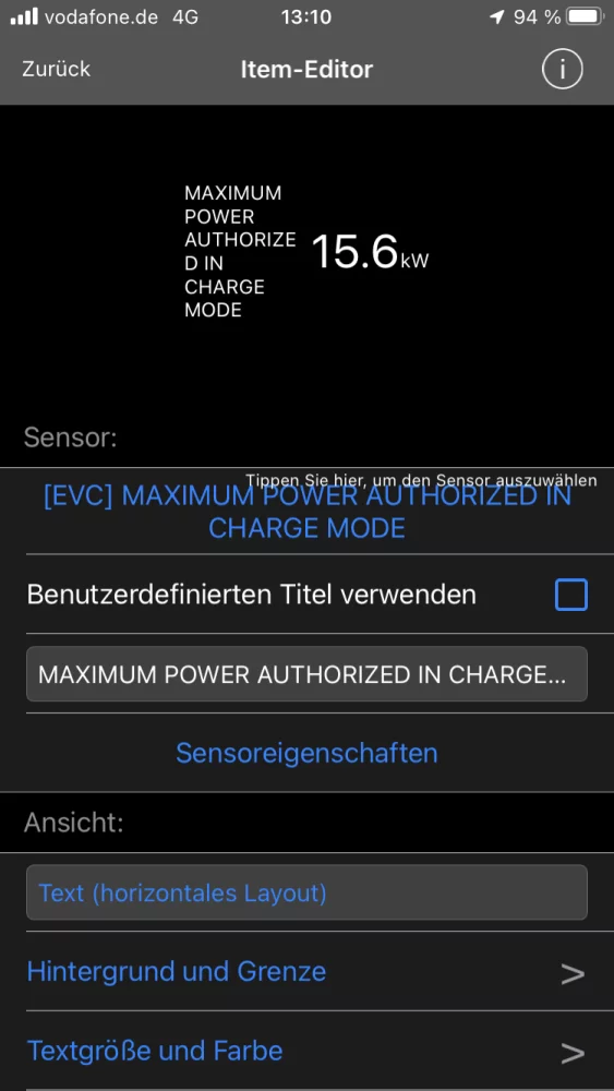

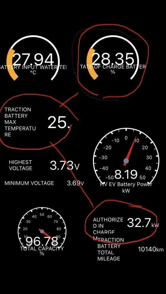

An diejenigen, die die App Car-Scanner nutzen:
Dieser Parameter zeigt die aktuell zugelassene Ladegeschwindigkeit an.
[EVC] Maximum Power authorized in Chargemode.
Bei Anschluss an AC-Ladekabel ist der maxWert bei kühlem Akku und Kapazität <85% immer 7,9kW.
Während DC-Ladung ist der Wert sehr dynamisch und variiert je nach AkkuTemp zwischen 12-33kW.
Ich fand es während DC-Ladungen recht interessant, um einen Bezug zwischen Akkutemperatur und Ladegeschwindigkeit zu erkennen.

Meine nächsten DC-Ladungen finden erst in mehreren Wochen statt - aber dann werde ich mal minütlich Außen-/ Akkutemperatur, SOC und Ladegeschwindigkeit aufzeichnen.
Mein bisheriger Eindruck auf 2mal ~700km war: ab 40C AkkuTemp oder >80%SOC geht die Ladegeschwindigkeit runter auf ~20kW.
Ab AkkuTemp>44C lädt man mit ähnlicher Ladegeschwindigkeit (~13kW) wie Entladegeschwindigkeit bei AB-Fahrt.
Und die Temperatur steigt zügig an bei DC-Laden und geht nur sehr langsam wieder runter bei ~100km/h, 10-12kW Verbrauch und 25C AußenTemp.
Der wichtigste Parameter auf Langstrecken mit Absicht zu kurzen Pausen und DC-Ladungen ist definitiv die AkkuTemperatur.
Wenn man den Wert in die Anzeige des BC bringen könnte, wäre vielen sicherlich geholfen.
