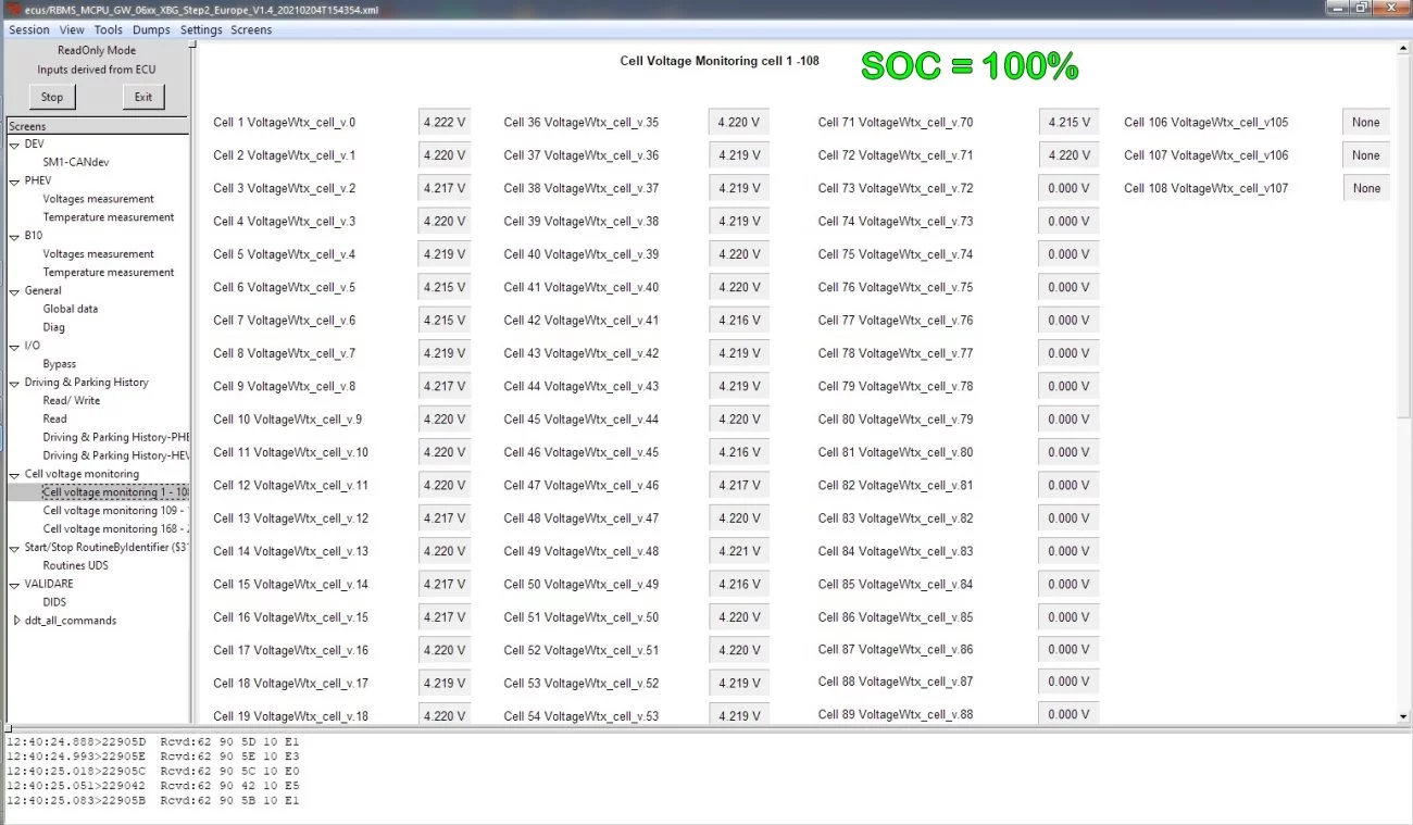

Eine inhaltliche Frage habe ich noch an die Profis: Wo finde ich denn die einzelnen Batteriezellspannungen und den SoH? Lt Deinen, @Rollmops67, Photos (in anderen Threads) kommt das ja auch aus Python, aber Du hast da andere/weitere Menueinträge als meine beiden oben beschriebenen (also Cluster-Konfuguration und DDT-all). Oder muss ich dazu in ein anderes ECU?

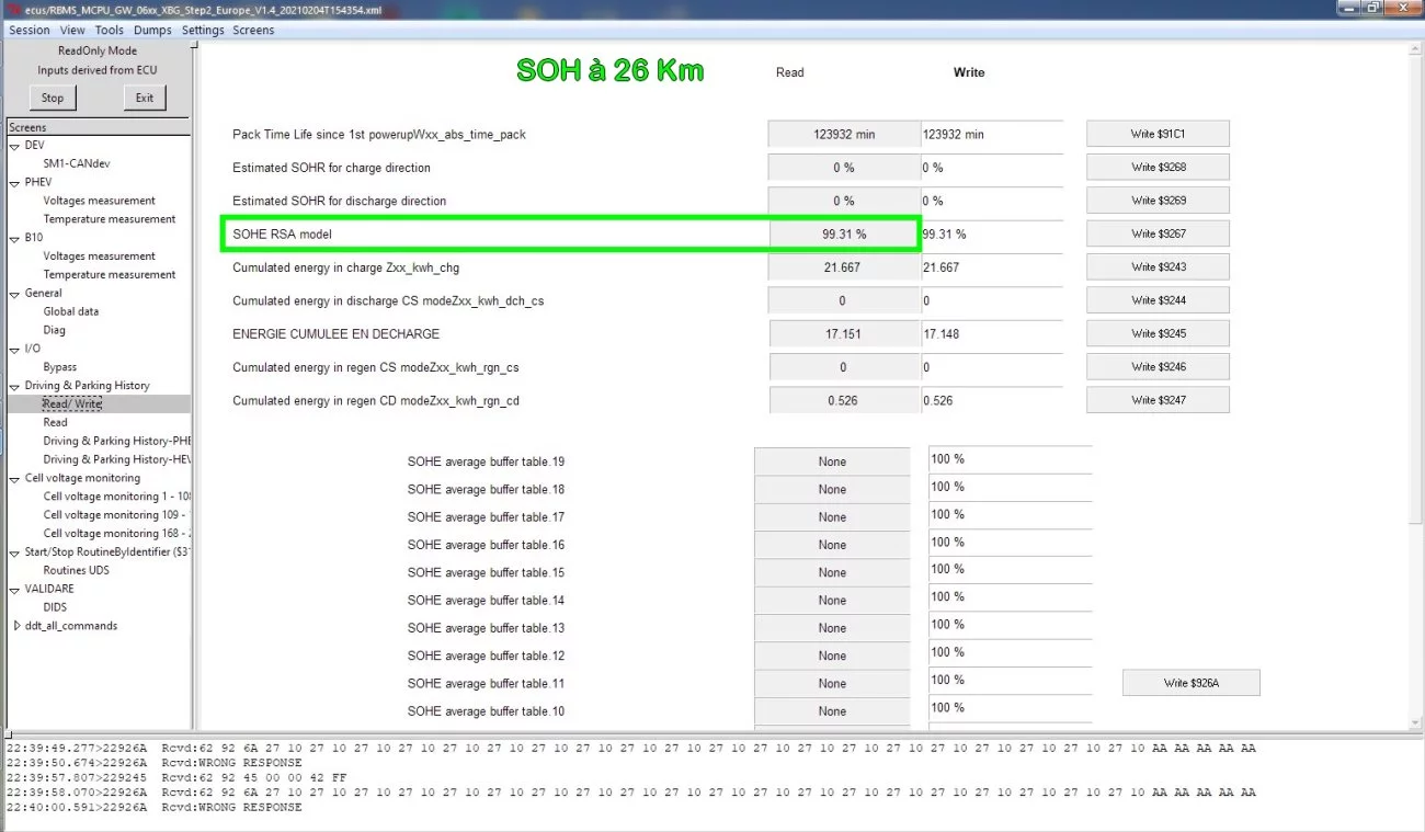

SOH und Zellspannungen findest du im BMS Ecu.

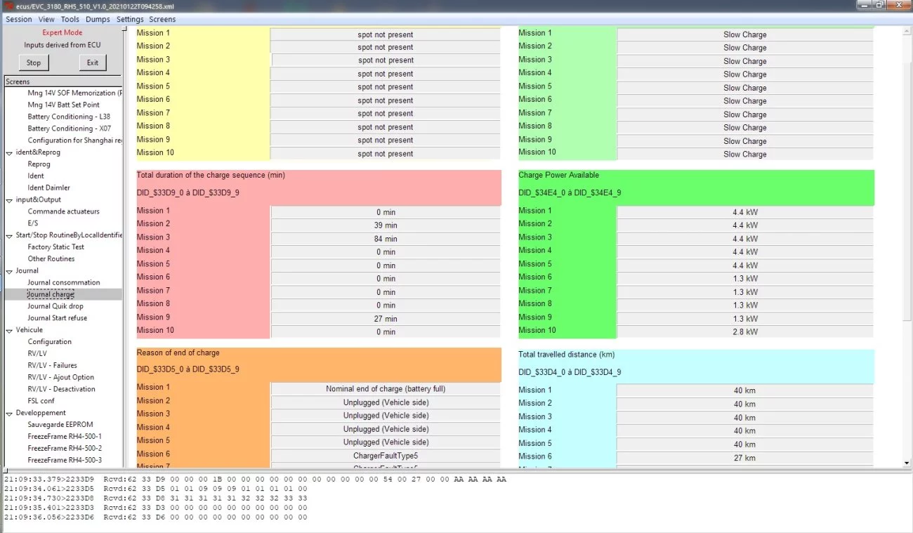

Und im EVC Ecu findest du Infos von den letzten 10 Ladungen
Du hast dort auch jedesmall die "DDT"-Auswahl.

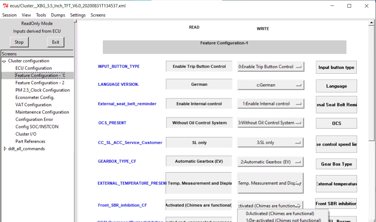

hi ihr 2
ich bin heute erst dazu gekommen pyren zu installieren
läuft gut mit meinem BT adapter (com 3)
die Spielerei mit dem 3.5 zoll display habe ich hinter mir ( gibt ein bischen Sicherheit das alles funktionert ohne das man alles zerschießt gut ausgewählt )

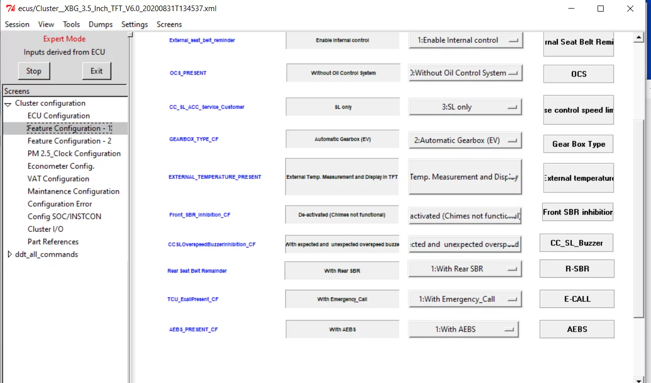

1. der Gurtwarner aus in
Steuergerät
Default
Änderung (aus )

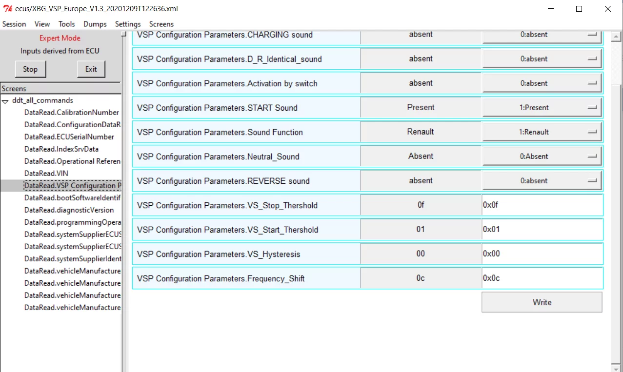

2. der Rückwertspieper
Steuergerät
Default
Änderung (reverse Sound aus )
mfg
mono
ps da meine Mutter einen capture hat würde ich gerne ihren Fünkschlüssel anlernen so das sie die Zentralverrieglung damit bedienen kann und ihn mit dem Ersatzschlüssel (spring ohne funk ) starten kann
ist das möglich (clio 4 / capture sollten ja ähnlich spring sein )

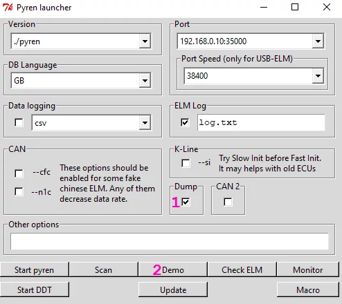

Lustig, an beiden Themen bin ich grade dran (Dumps und Rekuperation) :)

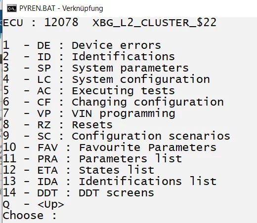

Beim Starten von Pyren muss der Haken bei "Dump" gesetzt sein (Nr.1)
So wird zu Beginn, wenn die ECU geöffnet wird, der "Ist" stand gesichert. Alte Sicherungen werden nicht überschrieben und bleiben erhalten.
Ein weiterer Vorteil der Dumps ist es , dass man im Demo-Mode (Nr.2) bequem am Schreibtisch die ECUs durchforsten kann.

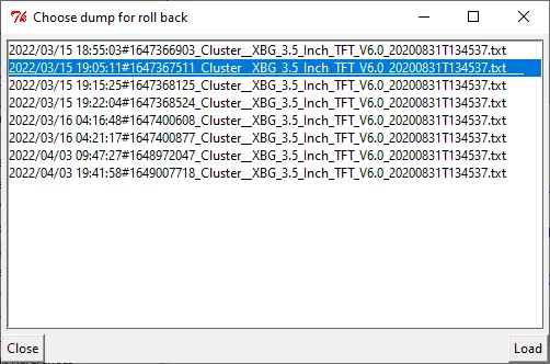

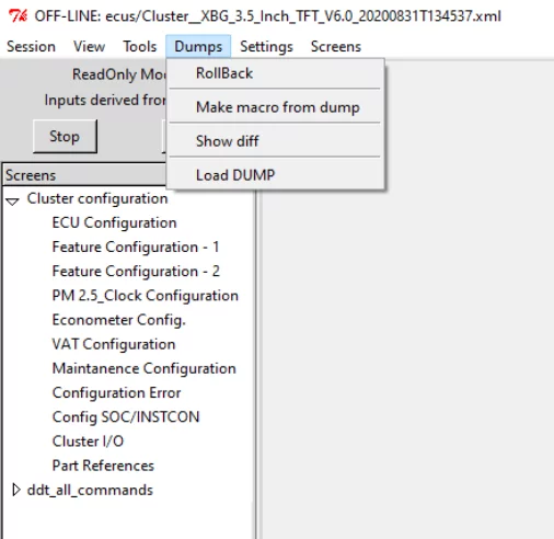

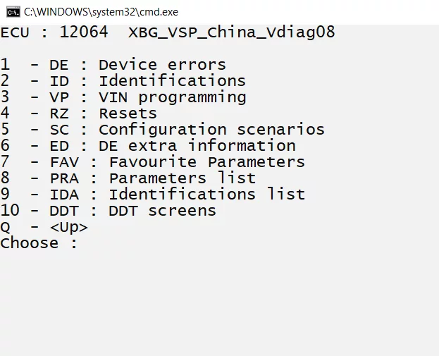

Bei DDT geht man ins Dump Menü und kann folgende Punkte auswählen:
-RollBack: Wie der Name schon sagt, eine Rolle rückwärts.
-Make Marco.....: Muss ich mir noch angucken
-Show diff: Zeigt das Delta zwischen dem aktuell geladenen Dump und dem ausgewählten.
-Load Dump: Lädt einen anderen Dump.

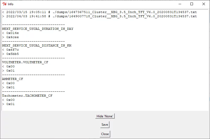

Ich zeige das mal am Beispiel mit meinen zerballerten Wartungsdaten.
Ich möchte mir im Vergleich zum aktuellen (geladenen) Dump anzeigen lassen was sich verändert hat.
Also wähle ich aus der Liste den entsprechenden Dump.
Oben stehen die beiden verglichenen Dump-Files, darunter die neu gesetzten Werte und ich weiß wo überall etwas geändert wurde.
Kommst Du damit klar?
es gibt ja gewissermassen 3 rueckwaertspiepser:
1. das piepen, wenn man auf R schaltet
2. die fussgaengerhupe, so wie bei lkws
3. das piepen, wenn man dicht an ein hindernis kommt.
ich wuerde gern 1. komplett loswerden. verstehe nicht, was man sich dabei gedacht hat.
2. einfach ausschalten koennte illegal sein, wuerde ich gern durch den normalen ufosound wie beim vorwaertsfahren ersetzen.
3. finde ich ok.
verstehe ich richtig, dass du 2. ausgeschaltet hast?
und kann man den sound vielleicht ersetzen statt nur ausschalten? oder gibts da nur "absent" und "present"?
und hat wer ne idee, wie man 1. loswird? es ist aus, wenn man links den knopf drueckt, aber dann ist leider auch 3. aus.
