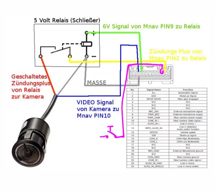

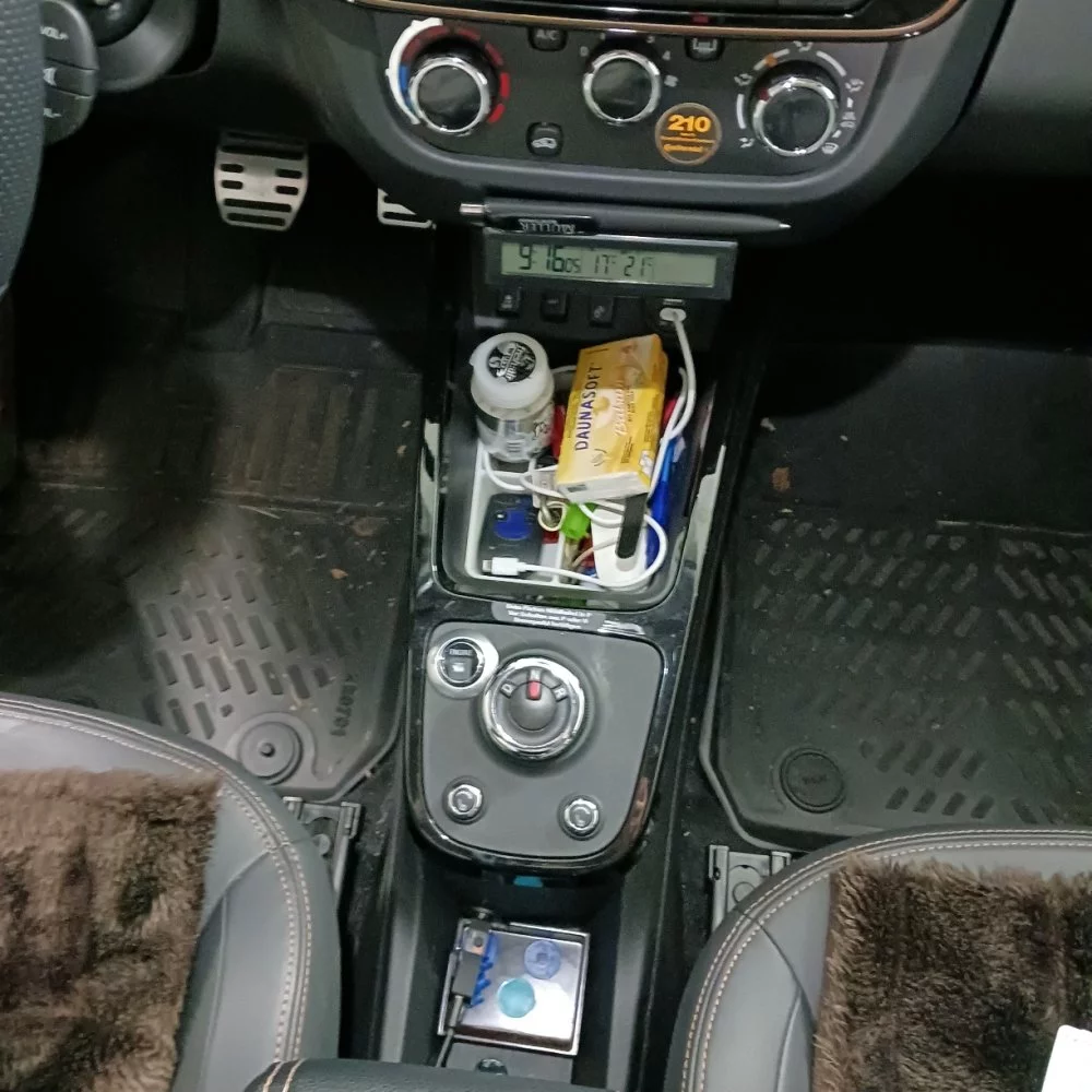

Hallo, bin noch dran...hab inzwischen den extra Taster neben dem Wählhebel platziert:
Damit wollte ich die Frontkamera zusätzlich anschalten per Taster...als Idee 💡 , wenn die 5 Sekunden Rückfahrkamera Schleife verstrichen sind...für zusätzliche Frontkamerasicht...was meinst Du?

VonTrier V2.0
Du brauchst einen Umschalter, der dem Medianav suggeriert, die Rückkamera sei angeschlossen während du ihm die Frontkamera zuführst. Bei meinem Umschalter ist diese Knopf-Bedienung vorhanden. Wenn ich vom Rückgang in N oder D schalte, schaltet er auch die Kameras um und du siehst die Front, für etwa 15 Sekunden. Das soll beim Parken helfen und war so vorgesehen. Wenn du jetzt nur gerade ausfährst, kannst du immer manuel die Frontkamera ein oder aus schalten, du kannst auch den ganzen Tag damit fahren, beispielsweise um dem Radar den unsichtbaren Mann zu zeigen, autonomer Roboter Spring, das wäre ja mal geil. Da würde Musk noch blöder schauen als normal. Die Schaltung oben ist nur für den Strom. Hier der Umschalter.
Ich hatte das jetzt soweit verkabelt dass alles zusammen bequem unter den MediaNav passt.
Dabei direkt die Signalkabel an einem Zwischenstecker vom MediaNav angeschlossen.
Kreativ und präzise vorausdenken möglich, dafür wieder mal viiiielen Dank, @Von Trier V2.0.
Nun habe ich damit etwas Zeitersparnis , muss das also gar nicht vorab als Testreihen- Wiederholung absolvieren, geht damit direkt in die " Fertigung "...🤪😇 und der Power- Daumen- Taster wird einfachst adaptiert...mit Original- Stecker zum Löten...lecker😂😊😂
