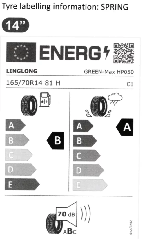

Hab gerade den Vertrag für einen blauen Spring mit orangen Ohren abgeschlossen, dabei war auch die Reifeninformation der LingLong's
Für den Winter kommen bei mir auch die ContiAllSeason drauf, aber für den Sommer solltet ihr vielleicht den LingLong's ein Chance geben ;)
Ich weiß nicht, wie viele verschiedene Linglong es gibt. Jedenfalls hat der Spring meines Bekannten den Originalreifen Linglong 81T drauf, nicht wie oben dargestellt den 81H. Und der 81T hat lt. Reifenlabel eines zufällig im Netz ausgewählten Händlers das Label D/C mit 70dB. D.h. Rollwiderstandsklasse D ist ja nicht berauschend. Daher schwanke ich bei meiner Entscheidung für Allseason Reifen noch zwischen dem lauten Conti Allseasoncontact mit Klasse B aber 71dB oder dem Nokian mit Klasse C aber deutlich leiser mit 67dB. Allemal besser als das D vom Linglong wäre der Nokian...

Klassifizierung D/C/B 71 db
Das ist nicht sonderlich gut und preislich sind die Pneus mit ca. 30 €/ Stück auch eher im billigen Segment angesiedelt.
Subjektiv kann der Reifen jedoch trotzdem als gut empfunden werden, ich würde ihn aber nicht mit einem Conti vergleichen wollen.
Hier hat das AH gespart und sich nicht mit qualitativem Ruhm bekleckert.

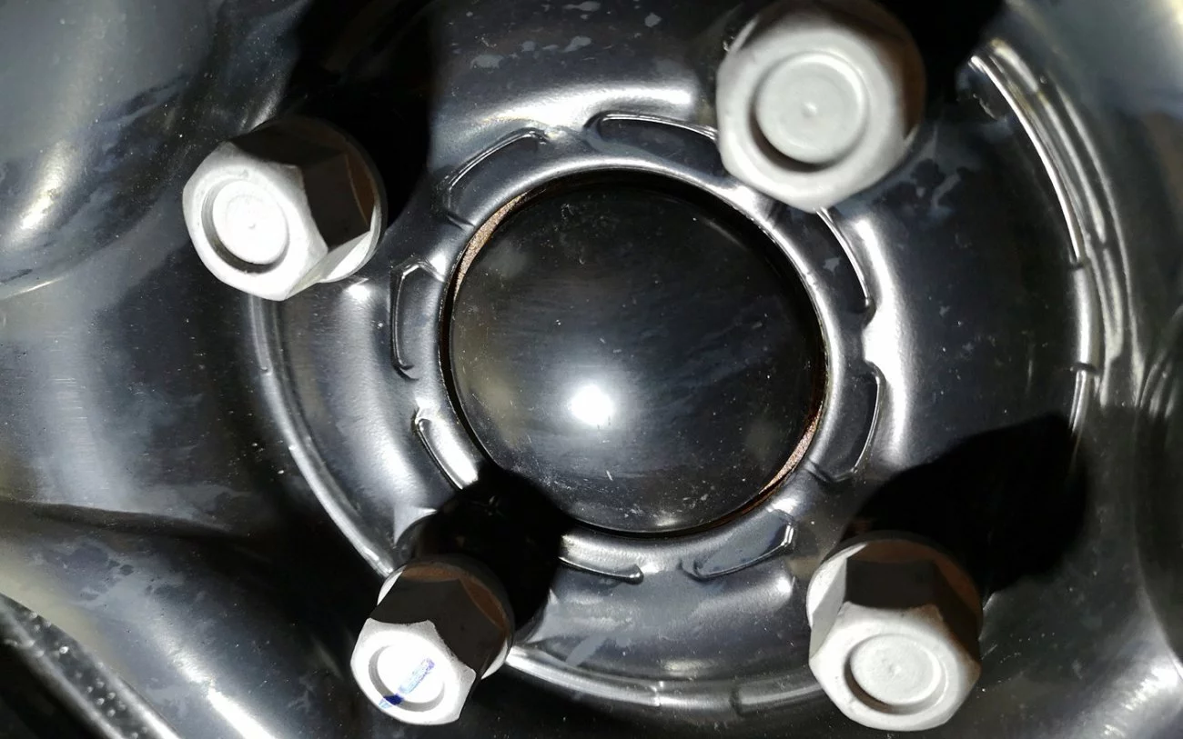

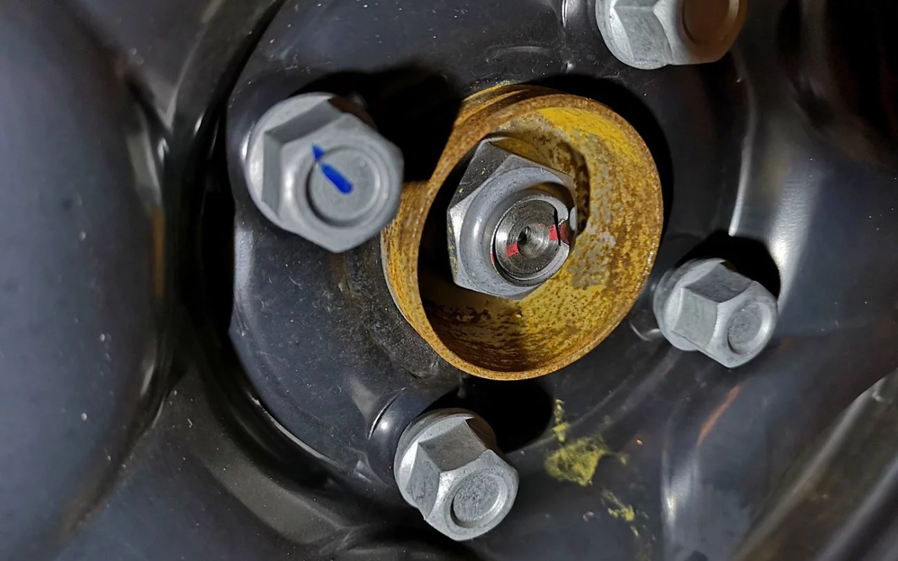

Ein Kommentar und eine Frage zu den Unterschieden an den Rädern zwichen Business, Confort und Confort Plus :
Bevor ich mir meinen Confort gekaufft habe, habe ich einen Business geliehen und ausprobiert.
Bei diesem habe ich ein Hinterrad abmontiert, weil ich wissen wollte ob eine Felge die ich bei mir rumstehen habe passen würde.
(hätte dann fur meinen Confort kein Ersatzrad gebraucht)
Erste Überraschung : die Radkappe wurde von den 4 Radschrauben gehalten, und nicht wie üblich von Federn an der Kappenperipherie.
Auf dem Business haben die Naben Zentriernoppen (ich meine nicht den Zentrierstifft der mit dem Reserverad kommt) mit 60 mm Durchmesser.
Da war meine Felge mit ihrem 54 mm Loch ein Nogo...
Nun habe ich meinen Confort bekommen, der hat jetzt "normale" Radkappen, die man einfach abziehen kann und an der Peripherie durch Federn an der Nabe gehalten werden.
60 mm Zentriernoppen hat er auch.
Und das ist nicht so toll, denn da finde ich im Handel keine preisgünstigen Felgen mit 60 mm Loch die passen würden um Winterreifen drauf zu machen.
Ich habe gehört das Confort Plus Model hat an den Naben keine Zentriernoppen, kann das jemand bestätigen ??
Roland

Hallo Roland, nur kurz: als "Deutscher" vermeide ich diesen Beisatz – liegt an "unserer" Geschichte. Weil Du sehr gut schreibst, wird Deine französische Herkunft nicht immer erkennbar sein. Insofern nur als Tipp: ein "wie heißt das auf Deutsch" reicht vollkommen :). Fachlich: Keine Ahnung wie die genaue Bezeichnung lautet.
