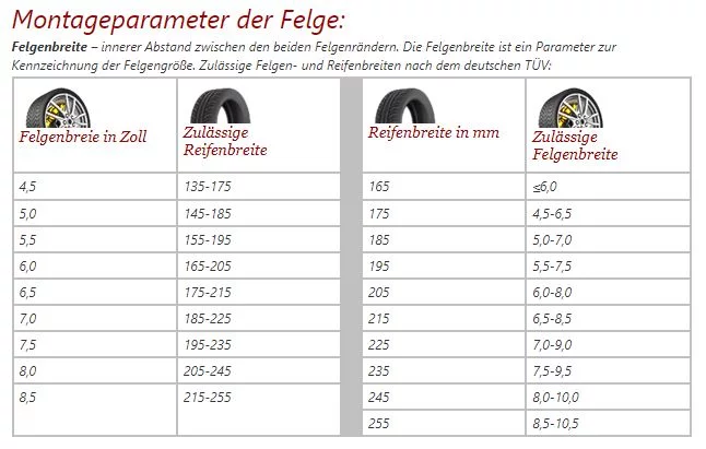

Reifen und Felgen

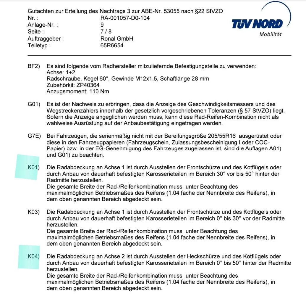

Das sagt die Anlage 9 zur ABE.
Aber das Thema hatten wir ja schon.

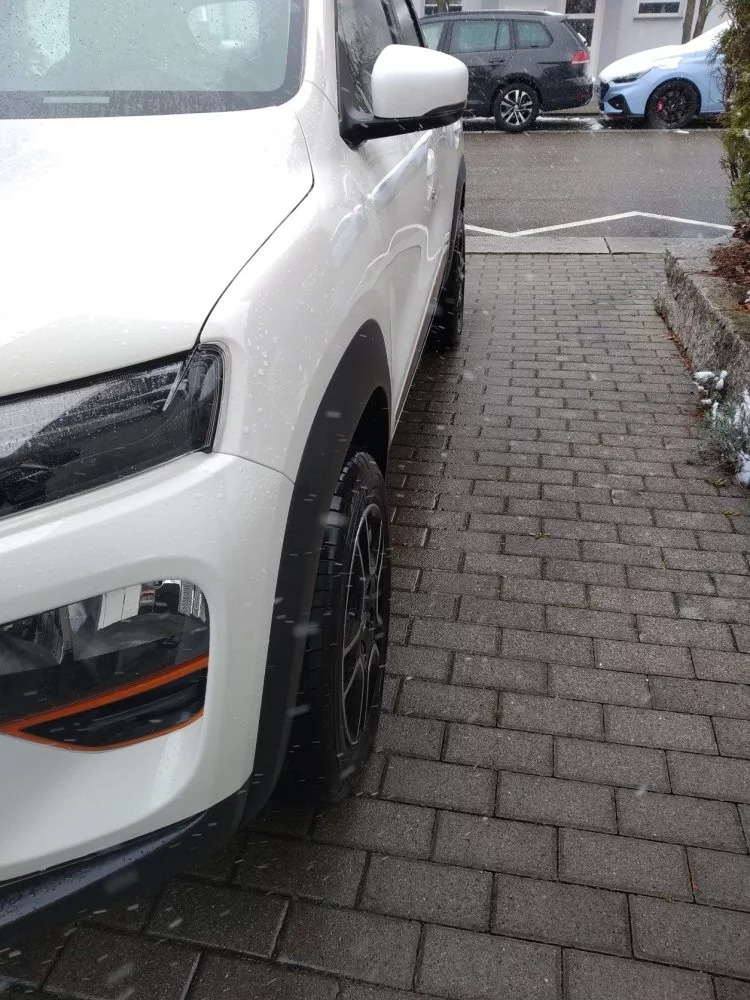

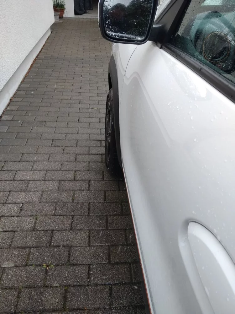

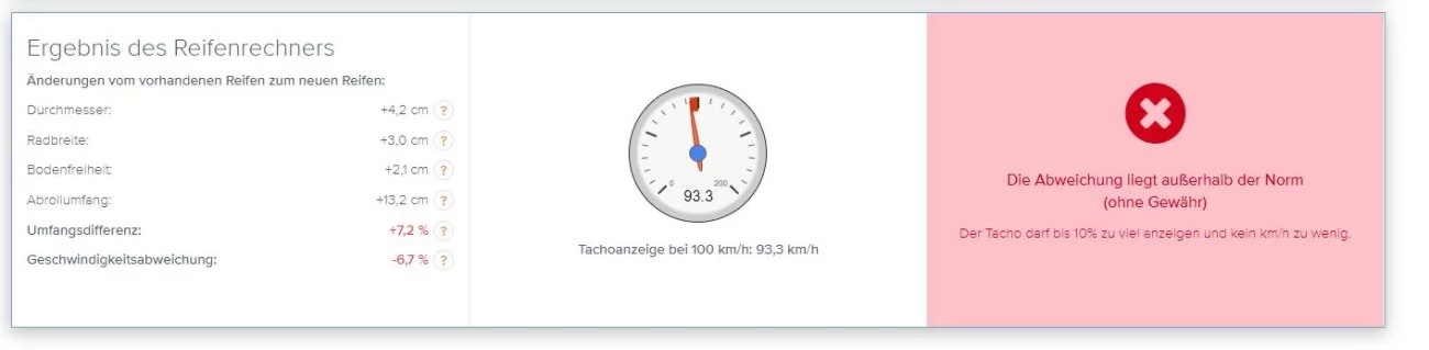

Bei mir sind jetzt auch 195-70-14 auf original Felgen eingetragen, ohne Bearbeitung der Radläufe, wäre +7,2% mehr Umfang und längere Übersetzung, 2,1cm höher
habe Distanzscheiben v/h 15mm, 20mm montiert und eintragen lassen, ohne Probleme, (165-70-14)

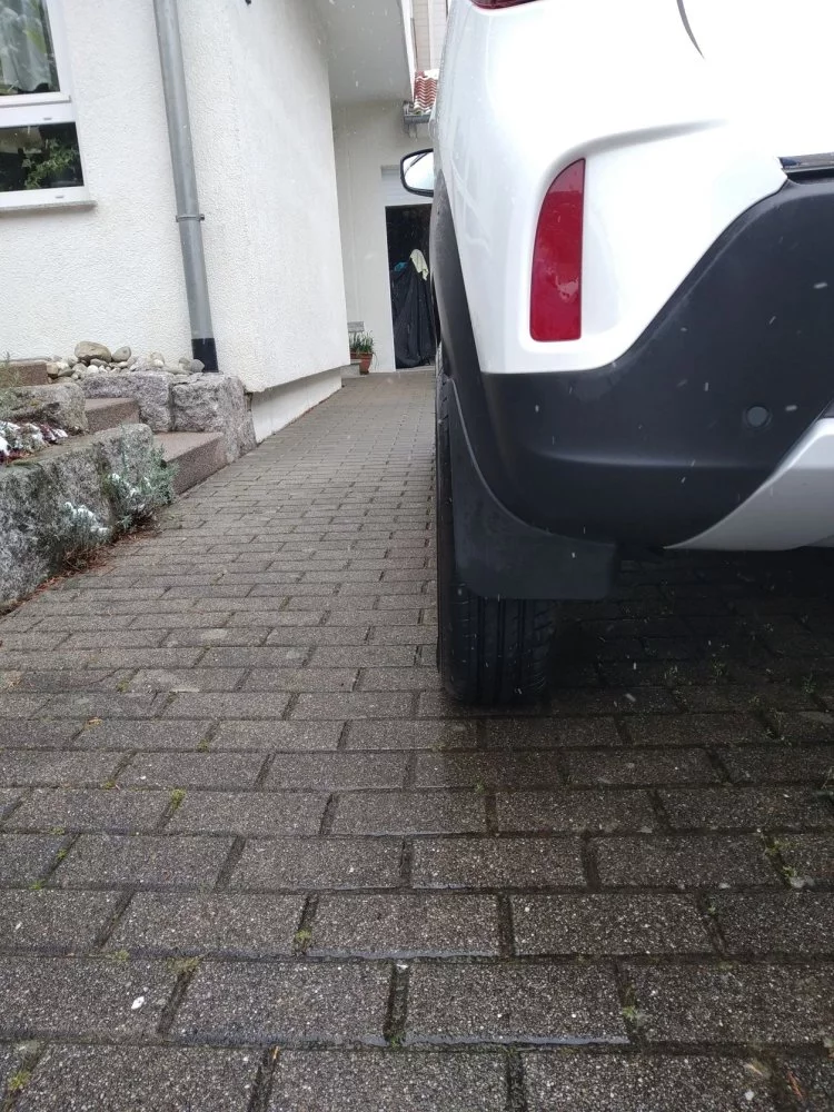

Foto von hinten und Seite wäre sehr interessant.
KAnn aber irgendwie nicht glauben das dir der TÜV das eingetragen hat.
Foto Fahrzeugschein?
Das dein Tacho jetzt weniger anzeigt als du tatsächlich fährst und der TÜV das auch noch absegnet. Erstaunlich.
Hmmm - hätte eigentlich erwartet, dass die Reifenflanke (zur Fege hin) nach innen wandert. Hab ich da jetzt nen Denkfehler?
Die Spring- Felge 4,5J ist doch nur (4,5x 2,54cm) 11,5 cm breit. Der Reifen jedoch 19,5 cm, dann müsste die Reifenflange doch jeweils um 4 cm nach innen gehen.
Binn verwirrt 🤨
