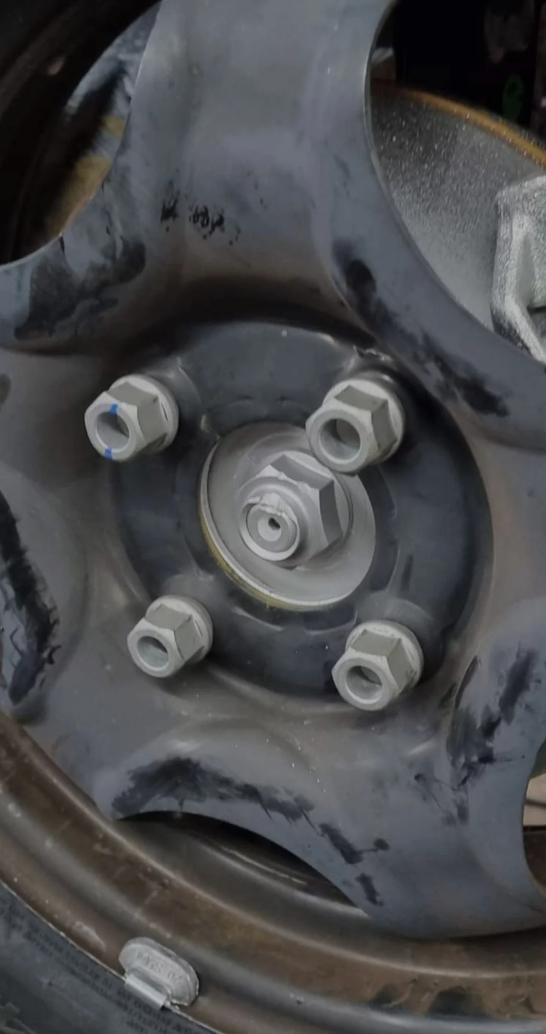

Dem Spring fehlt die "Radnabenhalterung" oder wie auch immer sich das eingekreiste Teil schimpft. Das bedeutet das ganze Gewicht all die Kräfte die sich an das Ati übertragen gehen erstmal an die 4 Schrauben !? Ob das so gut ist?
