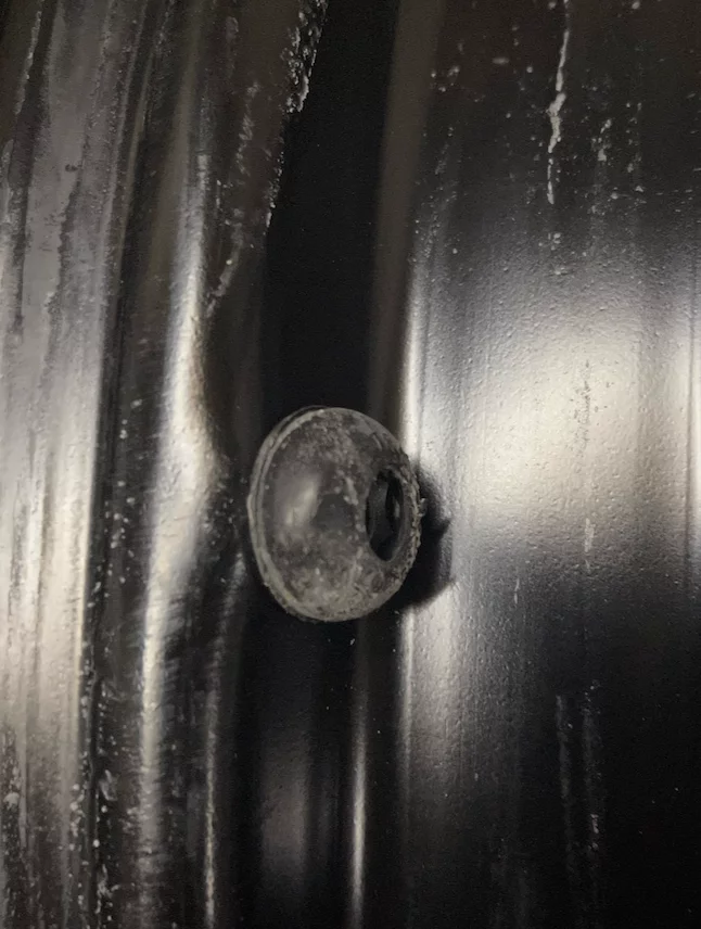

Ich hatte ja im Dezember gemeinsam mit dem Händler in die Zubehörliste geschaut.
Dort werden denen wirklich nur Felgen mit Sensoren angezeigt.
Aber wegen meiner Zweifel hatten wir gemeinsam die Ventile angeschaut: ohne Sensoren!
Er hat mir die Winterreifen mit Felgen ohne Sensoren aufgezogen und es gibt keine Probleme.
Dieser Händler hat sich das gemerkt.
Andere müssen es offenbar noch lernen.
Die schauen halt einfach in die Zubehörliste.
