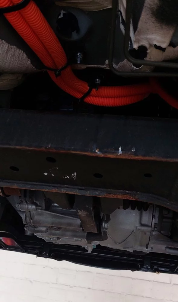

Danke Anna-Nicole, so sieht es dann wohl nach dem 2.Winter aus.

Das ist die Beifahrerseite und die Fahrerseite ist nicht ganz so schlimm
Mein alter Benz aus dem Jahre 1987 hat solche Stellen nicht, der aus 2006 auch nicht und der aus 2011 ebenfalls nicht. So schnell gerostet ist eigentlich nur Fiat Ende der 70 Jahre.
Dieses Blech vom Spring ist zwar dick aber die Bilder von @Ufo zeigen ja auch andere Stellen. Das ganze spricht leider für eine sehr minderwertige Beschichtung des Unterbodens und eine mehr als fragwürdige Korrosionsvorsorge. Sicher kann man was dagegen tun, aber das sollte in den ersten 5 Jahren an sich nicht nötig sein . 😒

Ich bin froh, unserem Spring nur fünf Tage nach Erstzulassung umfangreich gegen Rost geschützt zu haben...;)
Er hat Unterbodenschutz und Hohlraumversiegelung bekommen...
Ich war heute zu Räderwechsel bei meinem Reifenhändler und habe die Gelegenheit genutzt um mir mein Springlein mal von unten anzusehen. Der Agregateträger vorne ist schon am rosten. Habe nun beim Händle einen Termin zum Nachbessern gemacht.
Ansonsten sieht er, was die Versiegelung betrifft und soweit ich das beurteilen kann, ganz gut aus.

Sehe ich genauso! Habe für meinen Spring gleich nach Auslieferung über 2,5 Kilo Mike-Sanders benötigt, um alle am Unterboden erreichbaren Hohlräume, die Türen und Hauben von innen zu behandeln.
Das ist eigentlich die Menge, die man für eine Oldtimer-S-Klasse benötigt, aber ich war selbst überrascht, dass eigentlich so gut wie gar nichts an Rostvorsorge am Spring ab Werk gemacht wurde.
4 Kilo Mike-Sanders kosten lediglich 50 Euro. Allerdings benötigt man einiges Equipment, weil das Zeugs heiß eingespritzt werden muss. Und einige Stunden (Arbeits-)Zeit sind dann auch erforderlich.
In jedem Fall würde ich allen Spring-Fans dringend zu einer Hohlraumkonservierung raten, um eine Chance zu haben, die achtjährige Garantie auf die Batterie nicht wegen einer bereits zuvor weggefaulten Karosserie auch nutzen zu können.
Die werksmäßige "Rostvorsorge" am Spring erinnert an die Fiat 500 aus den 1970er Jahren. Nach spätestens drei deutschen Wintern hatten hierzulande die meisten schon beim zweiten TÜV-Termin ihre liebe Not.
