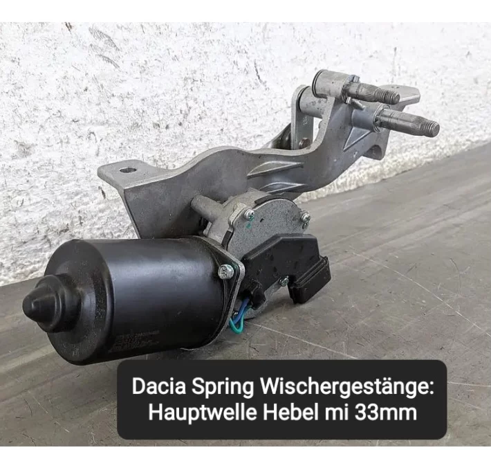

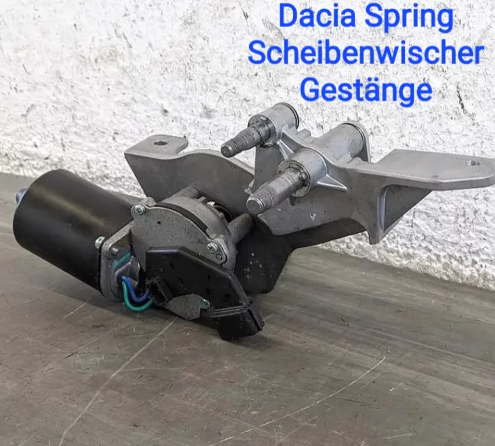

So ein kleines Elektromotoren mit sooo viel Kraft, das muss richtig ran beim Arbeiten...
Na ja, sooo viel Kraft auch wieder nicht, ist eine gute Übersetzung dran. Normalerweise funktioniert das dann ein Autoleben lang selbst bei 500000km. Scheint schon eine miese Qualität bei dem Kleenen (Spring) zu sein.
Meine Vermutung ist denke ich das das Gestänge schwergängig ist. Wir haben hier auch viel Regenwetter und durchaus 2 Stunden im Dauereinsatz. Der Scheibenwischermotor oder Ähnliches hat dabei noch nie komische Geräusche gemacht oder hat geruckt.
Wir haben den Tipp aus dem Forum beherzigt und das Gestänge gefettet.
Zur Inspektion ist mir auch aufgefallen das sämtliche beweglichen Teile Scheibenwischer und bewegliche Türteile, Kofferraumklappe, Motorhaube von der Werkstatt großzügig geschmiert wurden.
...fast richtig, denn diese wirklich kleinen Motoren sind durch ein Schneckengetriebe tierisch UNTERSETZT, was sie am Ende so kraftvoll macht.

Beim Frunkaus- & -wiedereinbau ist mir ne braune Stelle aufgefallen.. ich vermute Rost von den Gelenken des Wischegetriebes:
Hab die Gelenke mal mit Schmierfett eingesprüht, so weit ich da rankam. 500Kkm wird’s wohl nicht halten. Bin jetzt bei knapp 50Kkm und ich schätze, dass das ne Garantiereparatur dann wird😅

Wischergestänge und Lagerung
Alle beweglichen Lagerstellen dieser mechanischen Umlenkhebel Technik leiden unter dem Mangel an Schmierung, leider...das kannte ich aus Erfahrung bereits aus anderen Autos.
Unbedingt diese Stellen als Punkt zu Wartung, "Jetzt helfe ich mir selbst " aufnehmen ...
Wenn diese schwergängige Mechanik anfängt, fast unmerklich zu klemmen, dann ist der Wischermotor beleidigt und kündigt seinen Dienst...Auf.

...naja..., bevor der Wischermotor aufgibt, zerlegt das Schneckengetriebe die nachfolgende Mechanik... 😫
