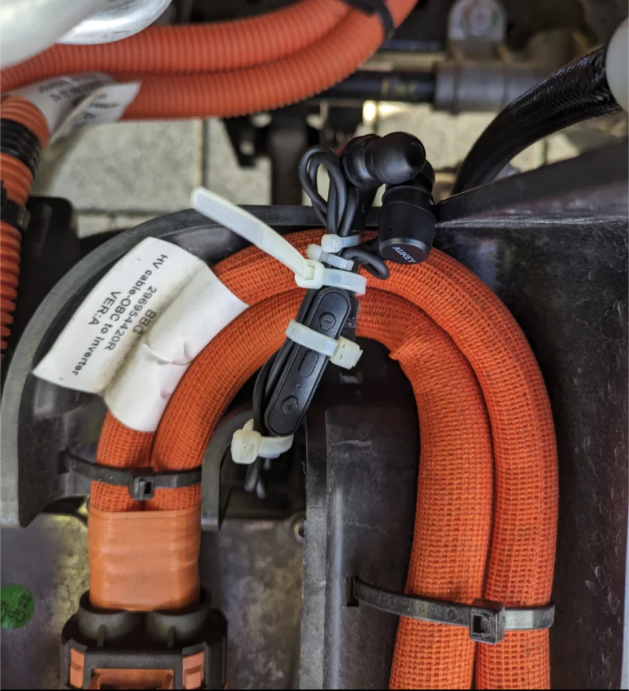

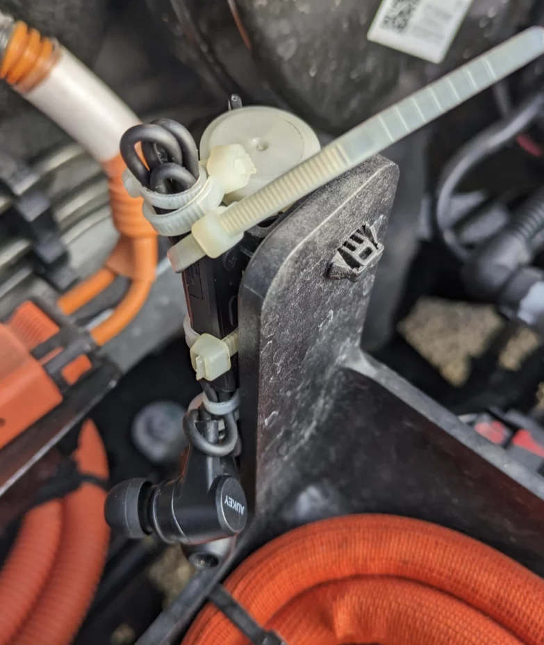

Ich habe mir mal die gepostete Kameraposition von @Tihomir angesehen. Gefilmt wurde mit der Hauptkamera des Handys auf der Rückseite. Daher gehe ich davon aus, das Mikro zeigt nach oben. Das ist aber vielleicht auch eine Fehlannahme. Ich wollte das nachstellen und bin vorhin mit dem bluetooth-Mikro an selber Stelle, Ausrichtung nach oben gefahren. Mit Kabelbindern am HV-Kabel
Das Ergebnis war aber ernüchternd.

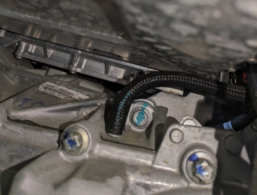

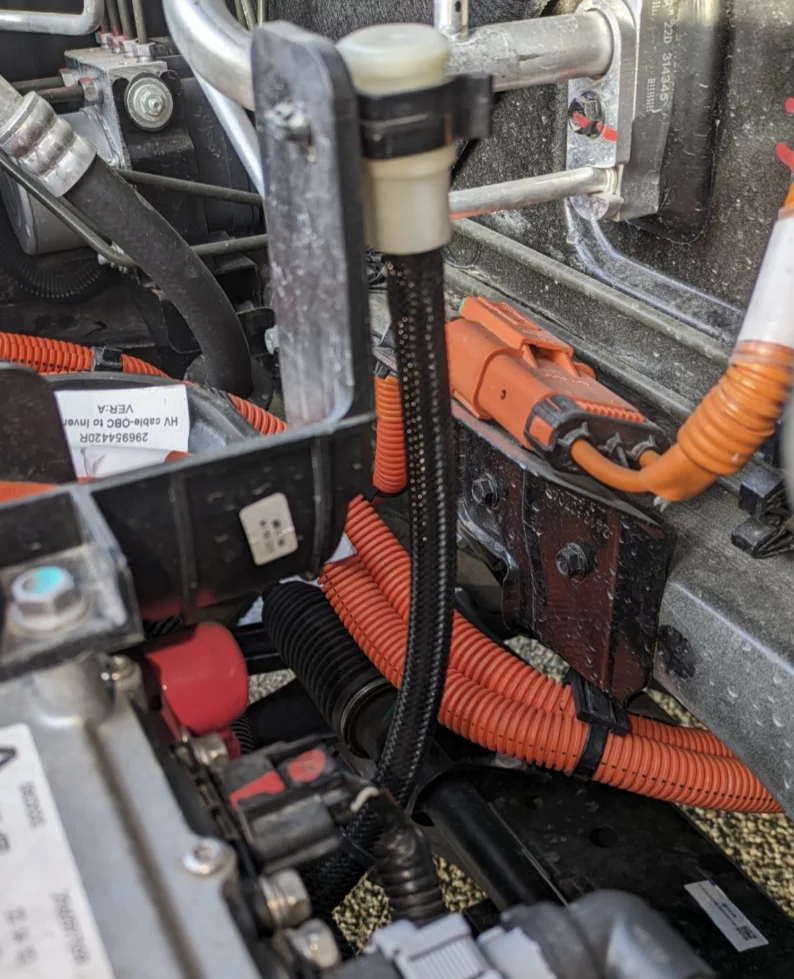

dann habe ich mich mal umgesehen, was da sonst noch so ist und mich gefragt, was das ist:
So ein Gewebeschlauch mit heller Plastikkappe oben drauf.
Ich kürze jetzt ab:

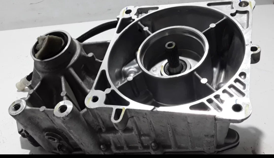

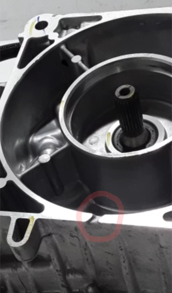

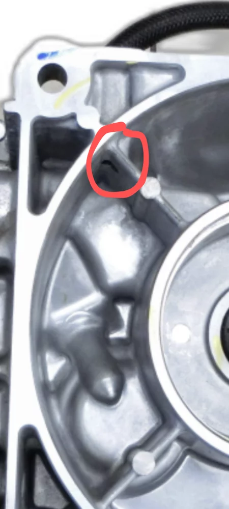

Der geht ins Getriebe. Und zwar an den Trockenraum vom Getriebe wo der E-Motor angeflanscht ist.
Man sieht die schwarze Öffnung der Bohrung im Bild links oben.
Lange Rede...
Ich habe mein Mikro auf den Schlauch gemacht
Und es ist laut...🤩
Weiter weiß ich noch nicht...😂

Jetzt merke ich, das ich mich mit meinem Fahrzeug noch nicht umfassend vertraut gemacht habe…

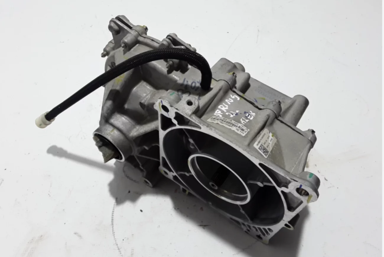

Da geht ein SteigSchlauch mit Deckel vom Trockenraum des Getriebes hoch?
Wozu dient das?
Solche Konstrukte sind doch sonst eher dem Nachfüllen gewidmet?
Das Röhrchen leitet möglicherweise die Geräusche aus dem Inneren gut nach aussen. Wäre der Deckel weg müsste es lauter zu hören sein, oder? Eventuell einen Mikro da reinstecken! Ich schau mal ob der Deckel abgeht ;-)

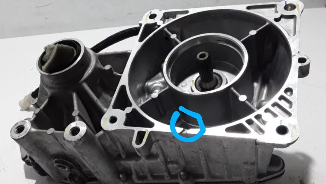

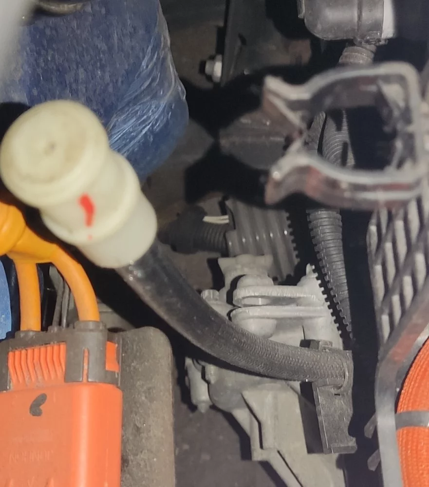

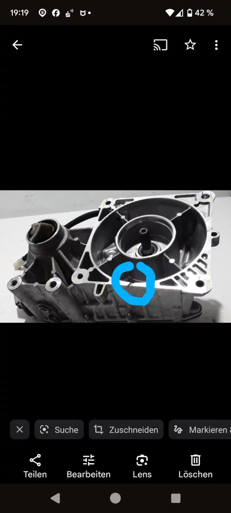

Weiss ich auch noch nicht. Da sieht man auf dem Bild übrigens auch die Öffnung nach unten. So ne Art Ablauf:
@Rainer K.
wobei das von dir zitierte Loch für mich eher zum Loch vor dem Schlauch gehört, so das der Schlauch quasi im Getriebe endet.
Ist natürlich auf Bildern immer blöd zu sehen. ;)

so sieht i.d.R. ein Entlüfter aus, also das transparente Teil am Ende des Schlauches. Warum der trockene Bereich entlüftet werden muss, kann ich mir jedoch nicht erklären.
Habe dran gezogen (nur an der Kappe - nicht an das Röhrchen !) so stark ich nur konnte, ging nicht ab. Muss auch sagen ich komme schwer dran weil ich mir alles voll gebaut habe. Das Röhrchen ist übrigens aus Gummi, ziemlich dickwandig, überzogen mit einen Schutznetz aus Plastik. Die Kappe ist etwa 2cm lang lässt sich sehr leicht und unendlich in beide Richtungen drehen. Sie ist leicht durchsichtig und ich meine zu erkennen das im Inneren ein weiterer Plastik Stopfen im Röhrchen steckt worauf sich die Kappe dreht. Der Stopfen steckt sehr wahrscheinlich fest im Röhrchen im inneren der sichtbaren Kappe, aber auch hinter einem leichten Grat der sich im Inneren der Kappe befindet und deswegen lässt sich die Kappe nicht leicht über den Stopfen herausziehen....ganz doll erklärt ;-)... sorry!
Ich schätze wenn man gut dran kommt, und fest zieht plopt der Stopfen aus dem Röhrchen. Was das bringt? Möglicherweise wenig bis gar nichts ;-) eventuell eine deutliche "Klonk" Audio Aufnahme aus den Innereien!? Ich würde eine mini Stabkamera da versenken und ein Paar Aufnahmen machen. Ich schau mal ob ich das Ding erstmal abbekomme.
Und warum so weit nach oben?🤔
Lustig, dass der Schlauch noch keinem auffiel...
Der Schlauch ist übrigens aus Gummi. Das Gewebe außenrum ist nur so ein Schutz. Lässt sich verschieben.
