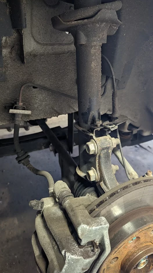

Ich habe mit einem Kollegen (gelernter KFZler) die Federn Gewechselt. Das ging dann nach Gefühl und Erfahrung.

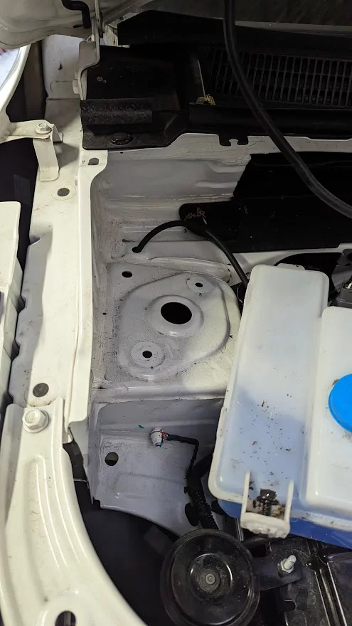

Wobei die beiden 13er Schrauben für das Domlager oben echt lose waren.

Diese hier unten waren wie erwartet fest.
DIe beiden hier unterm Spritzwasserkasten und auf der anderen Seite waren für unser "Gefühl" nicht wirklich "fest"
Sorry, irgendwie blöd geschrieben.

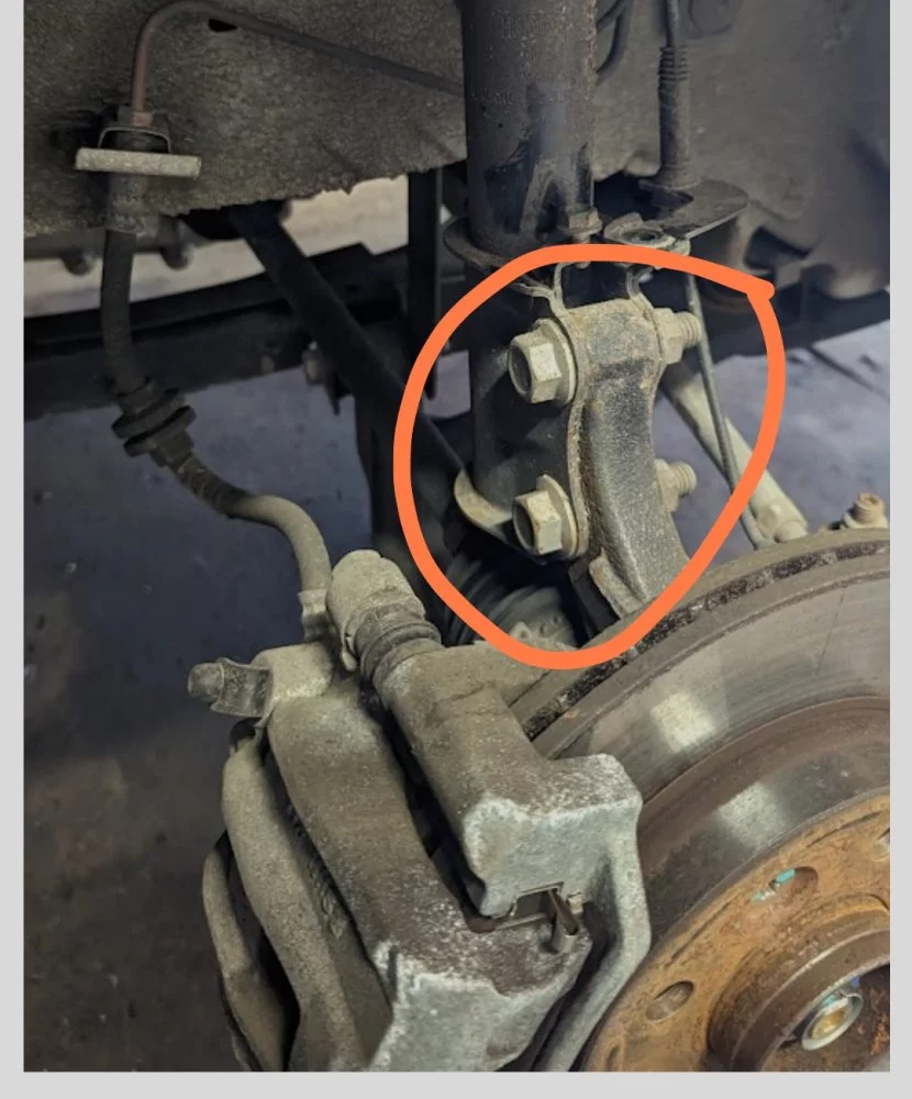

Ja, die du da markiert hast waren „normal“ fest. Haben sich aber beim lösen mit dem Schrauber nicht wirklich gewehrt.
Mag aber auch daran liegen das der letzte Stoßdämpfer den ich wechseln musste bereits 150tkm alt war und nicht raus wollte.Die Schrauben beim Spring sind ja „erst“ etwas über ein Jahr alt.
Aber die oben gingen wirklich sehr leicht raus.
