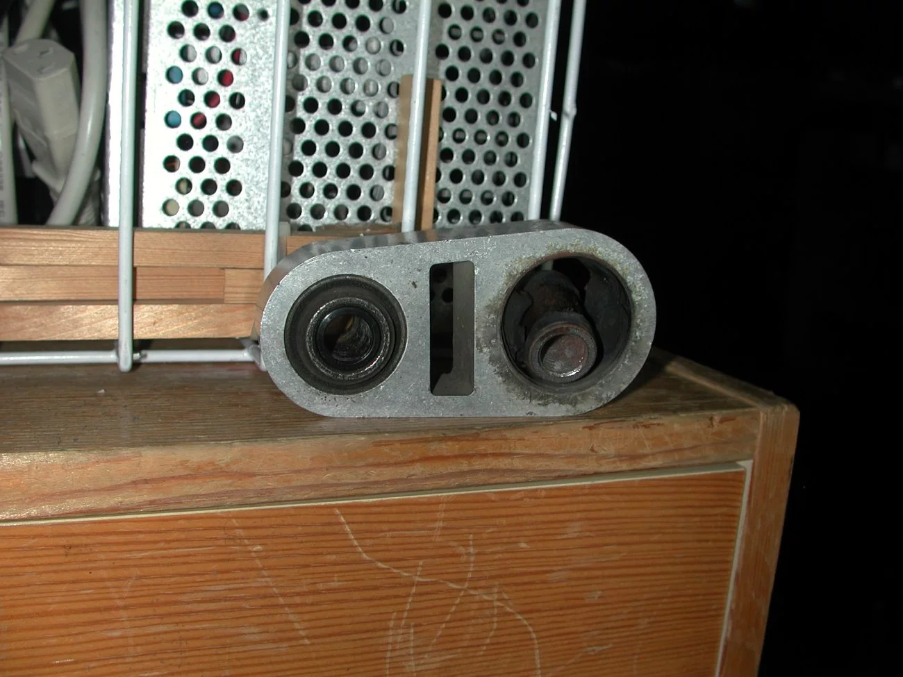

Hatte bei meinen anderen EAutos auch schon mit Lastwechselreaktionen zu kämpfen.
Am AX war es einfach - die Drehmomentstütze vom Motorblock:
Gabs noch original bei Citroen für knapp 30€, der Effekt war frappant ähnlich.

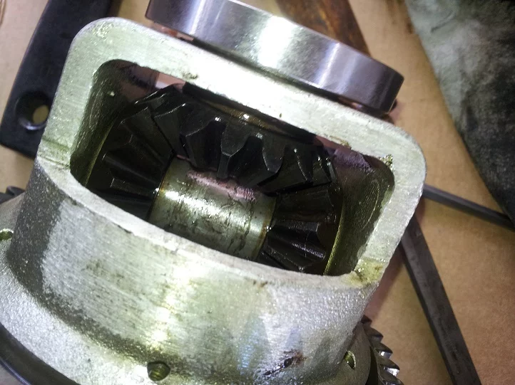

An einem TWIKE war die Sache schon aufwendiger:
Da gab es Spiel bei den Kegelrädern im Differential.
Zum Schluß hab ich eine gebrauchte Motor/Getriebeeinheit eingebaut da mir unterdessen auch noch der Motor abgeraucht war. (3 kW Nennleistung zu 9 kW Belastung um wenigstens ca 80 kmh zu fahren).
