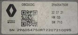

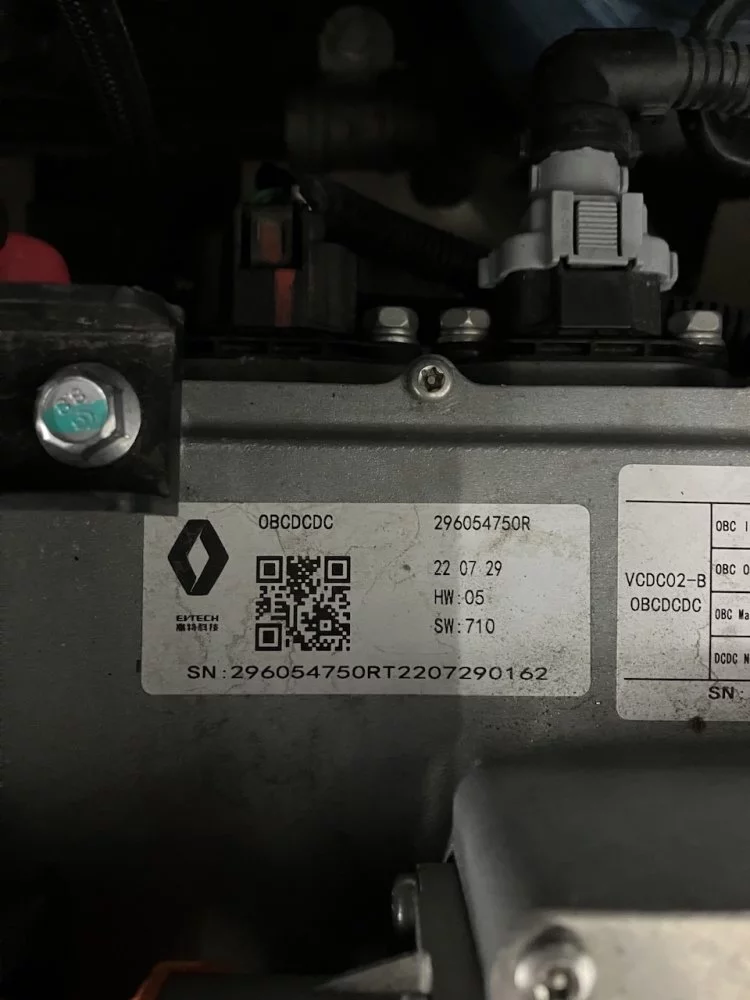

Hallo George, hallo Springfreunde,
ich habe mir jetzt mal das Video etwas genauer angeschaut und die Software Version angesehen die auf dem Kleber im Motor Raum steht. Da wo das rattern gerade im Stand raus kommt. Und siehe da meiner hat eine ganz andere Software drauf. Deshalb glaube ich das es eine spezielle Serie betrifft.
Als Beispiel du George hast da folgendes stehen
22 05 08
HW 05
SW 700 drauf stehen und hast das rattern
Ich habe gerade nachgeschaut (Foto anbei)
Habe
22 07 29
HW: 05
SW: 710
Das würde auf jedenfall meiner Meinung nach bedeutend das man vielleicht aus der Sache rauslesen kann welche Version betroffen ist. Müssten halt alle mal schauen die das rattern haben welche Version sie haben.
Bin gespannt. Ist natürlich nur eine Idee :)

Wäre schön, wenn sich das Problem so eingrenzen ließe.
Ich habe bereits ca. 6 Monate lang das Update und keine Probleme.
Bei mir ist folgendes verbaut....
22 04 14
HW: 03
SW: K00
22 04 14
HW: 03
SW: K00
Ich glaube, dass wir da jetzt viel interpretieren können.
Die Suche nach dem Grund hat sowohl das Autohaus, als auch mich jetzt Monate veschäftigt.
Da war auch die Vermutung, dass das Update Schuld ist, dann das Steuergerät und nicht zuletzt ich. Oder doch der Schotter, auf dem das Auto stand, die Hitze, die kalte Nacht, der Funkmast oder die Feuchtigkeit. Nichts, kein Muster ist logisch.
Das ganze gestaltete sich wie ein Frage-Antwortspiel und hat kein Resultat ergeben.
