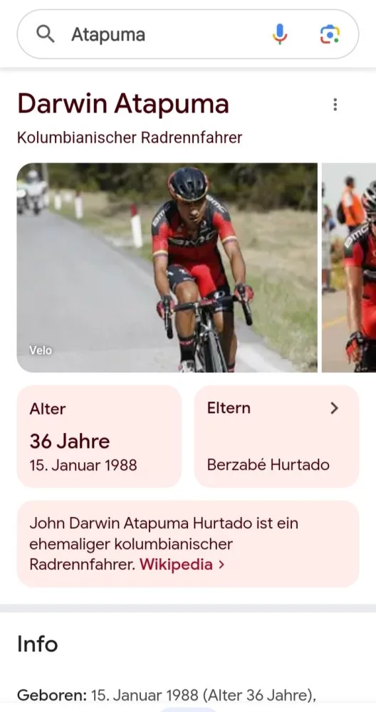

Google Suche bestätigt:
"Ic habe garkeine Auto" 🚴‍♂️🤸‍♀️...
Schon wieder reingefallen ...🕳
Viel Erfolg😉
Lg🌲Anhang anzeigen 14885
Atapuma fährt tatsächlich neben dem Fahrrad auch Spring. Und von der Kleinwagenkonkurrenz ist er auch nicht gesponsort ;). Er hat lediglich ein anderes Hobby als sich längere Zeit in Foren zu tummeln.
Punisher hat mich kontaktiert mit den KBA Aktenzeichen. Ich werde hier, sobald ich dazu komme, das Verhalten (Traktor bei voller Fahrt / 75 km/h) genau beschreiben.
@Punisher danke für die Vorarbeit!
Und in Zukunft keine Sorge, falls länger keine Antwort kommt. Atapuma ist dann beim Trainieren.
