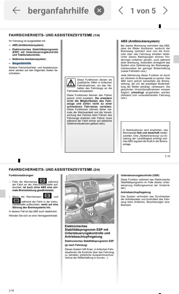

Auszug Bedienungsanleitung

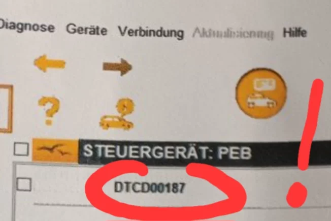

Fehlerauslesen wichtig:
Hier mit dem offengelegten DTC:
Möglich ist alles. Ich bin extra nicht auf salzigen Straßen gefahren um Korrosion zu vermeiden. Allerdings denke ich, dass der Zusammenhang mit dem Update nicht von der Hand zu weisen ist.
Man wird sehen, ob noch mehr Fälle auftreten.
Ich wundere mich tatsächlich nur, dass hier einige über eine "Motorwäsche" reden. Da kann ich mir wirklich gut vorstellen, dass ein E-Motor hinterher spinnt.
Am besten noch so richtig mit dem Hochdruckreiniger reinhalten. Das konnte schon bei normalen Verbrenner die Karre zum Stillstand bringen.
Ich wünsche eine ruckelfreie Fahrt heute!
Bitte diesen expliziten DTC bei Kommunikationsfehler bei der "Beanstandung" gleich mit angeben möglich:
"DTCD00187 ABS multiplexed information invalid"

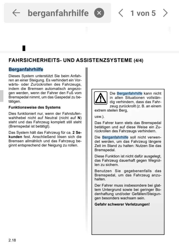

Die Berganfahrhilfe schont somit auch die Handbremse.
Und ja der Spring hat eine, ich musste auch erst lernen dieser zu vertrauen.
Wenn das Vertrauen aber einmal da ist, ist es eine Klasse Sache. :love:
Das geht nur mit der Fußbremse
Genau das meine ich ja: ich ziehe am Berg so schnell die Handbremse um sie dann zum Losfahren langsam zu lösen, daß mir wohl noch nie aufgefallen ist, daß da eine Anfahrhilfe sein könnte. Nachher also Pflichtprogramm: am Berg stehen bleiben und nur mit der Fußbremse halten--langsam lösen und Strom geben. Mal gugge....

Probiere es einfach mal aus.
Die Begeisterung (auch beim seitlichen Ein-/Ausparken am Hang) wird sicher kommen.
Bei mir war‘s vor ~2Jahren auch eher Zufall:
Ampel rot an 11%-Steigung im Nachbarort.
Angehalten, Ampel wurde gleich wieder grün, Fuß von der Bremse genommen - und er bleibt stehen.😊
Habe noch nicht genau ermittelt, bei welcher Steigung er nur stehen bleibt und wann er schon langsam loskrabbelt.
Aber Zurückrollen gibt’s definitiv auch bei 18% (unsere Auffahrt) nicht
Ich hatte Unrecht! Bei mir ist also auch eine Berganfahrhilfe verbaut. Da ich aber immer mit leicht angezogener Handbremse fahre (zwecks stärkerer Rekuperation) ist die Zusatzfunktion bei mir immer außer Kraft gesetzt. Da habe ich jetzt alle Möglichkeiten ausprobiert und ja, ich kann es verstehen, daß einige das mögen. Die Haltefunktion macht er ganz gut! Aber ich brauche sie nicht und daher bleibt bei mir die Handbremse leicht angezogen.
