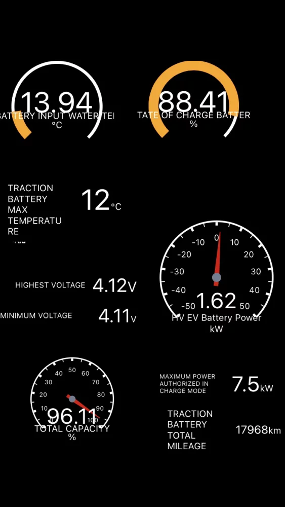

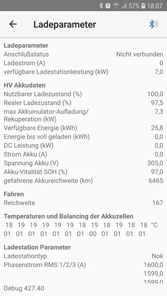

Hier die Werte bei knapp 90% Kapazität laut Bordcomputer.
Die 4,12V empfinde ich als „gerade noch gesund“
Bei 100% habe ich Werte oberhalb von 4,2V gesehen.
Hmm was wird bei Dir als Gesamtmaximalspannung angezeigt???
Man beachte die Verfügbare Energie

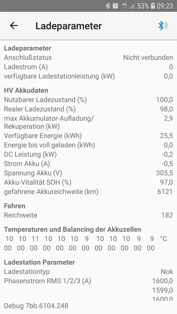

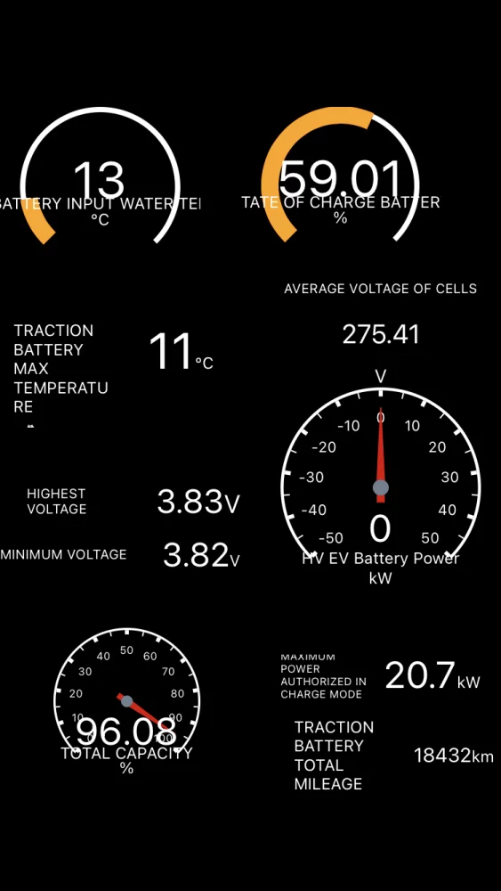

Ich habe gerade mal die Gesamtspannung zum Dashboard hinzugefügt.
(Es handelt sich um die App „Car Scanner“)
Also beim aktuellen Ladezustand von 60% laut BC liegt der
Ladezustand laut OBD bei 59% (ist grundsätzlich niedriger als im BC),
die Gesamtspannung des Akkus bei 275V
und die Einzelzellspannung liegt zwischen 3,82-3,83V
…bei Deinem 2. Screenshot stehen 305,5V Gesamtspannung.
Macht bei den 72 Zellen, die im Spring seriell geschaltet sind, durchschnittlich (!) mehr als 4,24V pro Zelle.
ok, bin grad beim Laden, mach dann nochmal einen wenn er voll ist evtl. ist mir da ein Fehler unterlaufen und das war dann doch bei leerer Bat. :rolleyes:

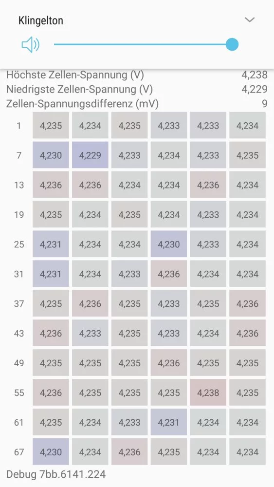

Ok war mein Fehler, hier jetzt mit 100% Akku
Wenn das die Spannungen direkt nach der automatischen Abschaltung des Ladevorgangs wegen "Akku voll" sind, ist es ja perfekt: Akku wirklich voll, aber nicht überladen.
2 Fragen:
- War das eine AC oder eine DC Ladung, die so "zielgenau" geendet hat?
-Die Gesamtspannung lt. dieser Tabelle ist ja geringer als die weiter oben angezeigten 305,5V. Wie hattest Du denn vorher die 305,5V erreichen können, sprich in welchem Moment hast Du die den ersten Screenshot gemacht?
Danke Dir!
Asche auf mein Haupt.
Der Screenshot entstand erst nach ca. 3km Fahrt, weil ich unmittelbar nach dem Laden nicht daran gedacht habe, aber immer noch 100% Anzeige.
War eine Ladung an einer öffentlichen 22kw Säule.
Der Screenshot mit den 305,5V war vor einer Woche unmittelbar nach dem Laden.
Stehe gerade wieder beim Laden, wenn ichs nicht vergesse mach ich noch einen :cool:
Danke, @SchorschMuc , dass Du immer wieder misst für uns!
Es bestätigt sich leider wieder: Zumindest an AC Säulen überlädt der Spring den Akku um bei Dir bis zu 40mV (was viel ist in diesem Zusammenhang). Und das macht er auch noch völlig sinnfrei, weil nach 3km ist er dann ja schon auf reale 100% Ladung runter. Sprich, wenn das BMS bei 4,20V stoppen würde statt wie bei Dir bei 4,23-4,24V, wären es nur 3km Reichweite weniger, aber der Akku würde heile bleiben (Du lässt ihn ja nicht stehen nach dem Volladen, sondern fährst ja gleich wieder weg von der Säule, da ist Laden bis 4,20V unkritisch).
Ich würde Dir empfehlen, brich die Ladung ab bei spätestens 99% Anzeige (oder auch wenn er gerade auf 100% gesprungen ist, aber eben nicht laden lassen bis er selber abschaltet). Ich kann Dir natürlich im Moment noch nicht beweisen, dass das signifikant Akku-länger-leben bringt (falls das für Dich relevant ist, ansonsten ist eh egal), aber alle Abhandlungen und Akkutechnikwissen legen eine bleibende Schädigungen bei - auch kurzfristigen - Spannungen über 4,20V sehr nahe.
