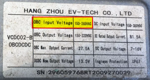

Strom muss mindestens 6A sein. Aber ist die Spannung näher definiert?
Der OnBoardCharger kann ab 150V laden. Das wären dann ca. 150V*6A=900W
Man bräuchte dafür natürlich einen Solarwechselrichter, der 150V liefern kann.
