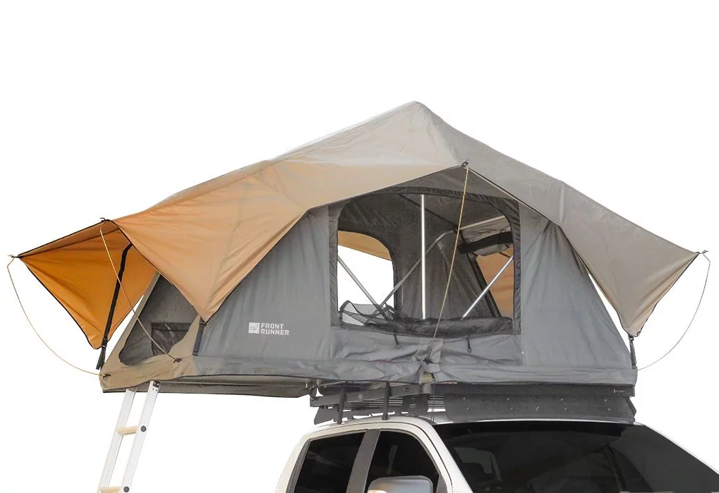

Ich schätze diese Betrachtung ist in diesem Kontext absolut irrelevant. Und ich stelle mir da auch überhaupt nichts vor, ich habe eine Solaranlage auf dem Dach, eine Wallbox in der Garage und eine Automatik die den Überschuss da rein lädt. Imho ist das die beste Art und Weise ein BEV zu laden. Derjenige der den Sping unterwegs so laden möchte wird sich von irgendwelchen nicht vorhandenen Dachlasten nicht aufhalten lassen. Ich habe nur dargestellt wie es prinzipiell geht und ohne dass man gleich eine Außerbetriebsetzung riskiert. Ob das jemand macht, sei ihm überlassen, wie es so schön heißt, auf eigene Gefahr, ich übernehme keine Verantwortung. Aber ich sehe in dem Fall auch keine Gefährdung von irgendjemanden, wenn sich durch zu großes Gewicht irgendwie das Blech verfomen sollte, dadurch wird sicher keiner sterben...
Und ehrlich gesagt habe ich auch schon einen Spring in Kroatien aus Ö mit so einem Teil rumfahren gesehen:
Also wenn das geht, dann ist ein Solar-Modul nun wahrlich das kleinere Übel... Just my 2 cents...

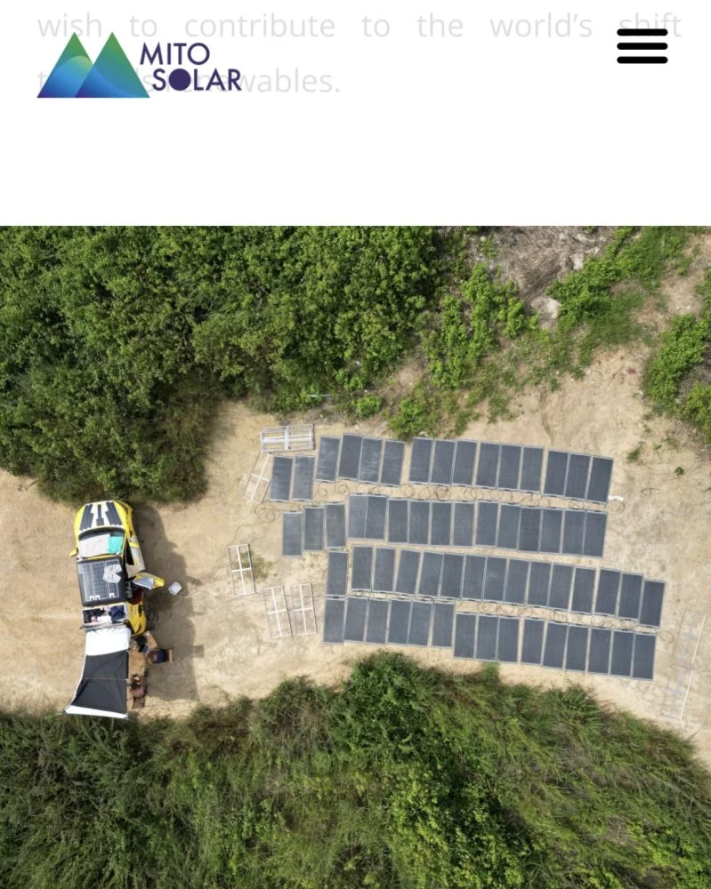

Dann müsste so etwas auch noch aufs Dach. Die paar Watt machen jetzt echt nicht viel aus. Dafür der Aufwand und das Geld. Wenn, dann möchte ich den Strom direkt in den Fahrakku haben, Aber über das Problem hat ja schon der Elektrotrucker gesprochen.....
Also auf deren Homepage findet man nichts zu technischen Daten.
Von verfügbaren 2qm darf man auch wahrscheinlich nicht viel mehr als 700Wp erwarten.
Und um damit durchgehend den Akku laden zu können, bräuchte es beim Spring um 300V DC. Hätte ich nicht allzu gerne auf dem Dach.
Aber ein realistisches Bild findet sich auf deren Seite … mit dem Modulfeld dürfte es eher klappen als mit den Dachfolien ;-)
