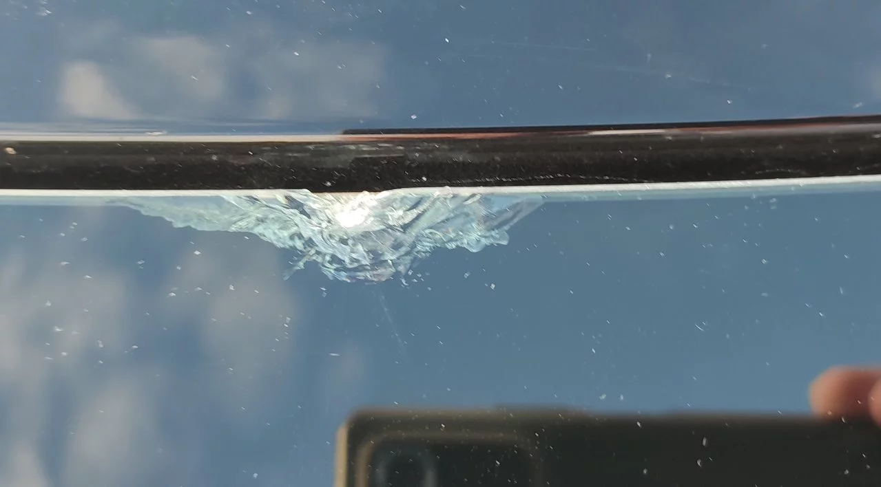

Gestern in SH auf der A1 einen Steinschlag abbekommen.
a. Würdet ihr das machen lassen oder weiterfahren?
b. Falls Tausch nötig wo machen lassen?

Beim TÜV fällst du durch. Würde es sofort machen lassen da die Scheibe weiter reißt und instabiler wird.
Wenn du es selbst zahlen musst dann Carglass.

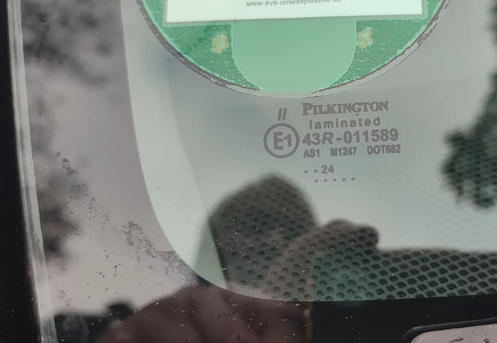

Habe heute meinen Spring wegen Scheibentausch zu einem Autoglaser gebracht, der mit Kunststoffseil und Plastikschabern arbeitet. Der Scheibenlieferant hatte die erste Lieferung gestoppt und gestern eine andere Windschutzscheibe geliefert.
In der Tat scheint es so zu sein, dass mit dem "kleinen" Facelift (großes Dacia-Logo) die Dicke der Windschutzscheibe erhöht wurde. Die erste Version war wohl zu dünn. Im Tausch darf nur noch die dickere Scheibe verbaut werden.
Insofern gibt es tatsächlich zwei verschiedene Scheiben.
Die neue Scheibe ist von Pilkington. Die liefern an viele OEMs.
