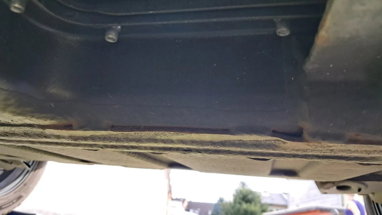

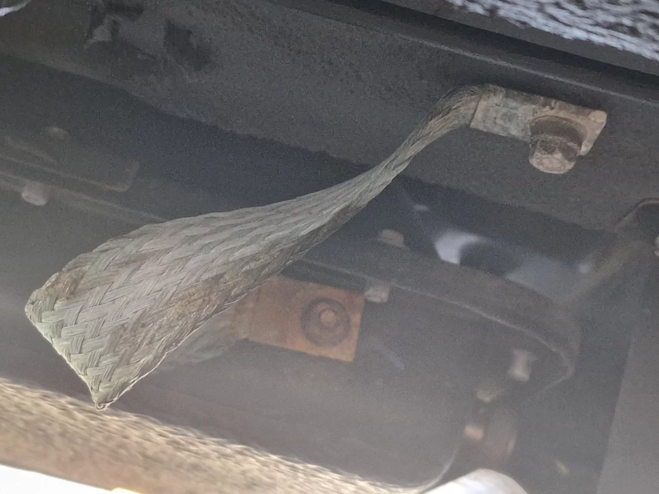

Moin,

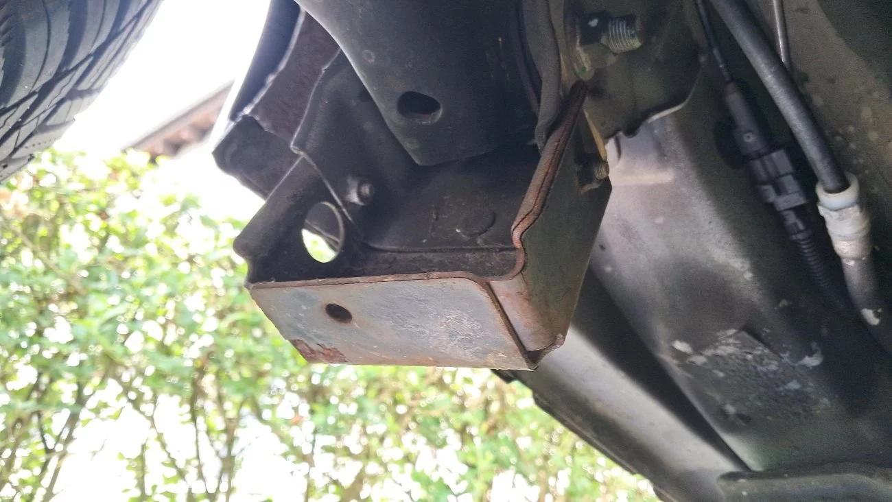

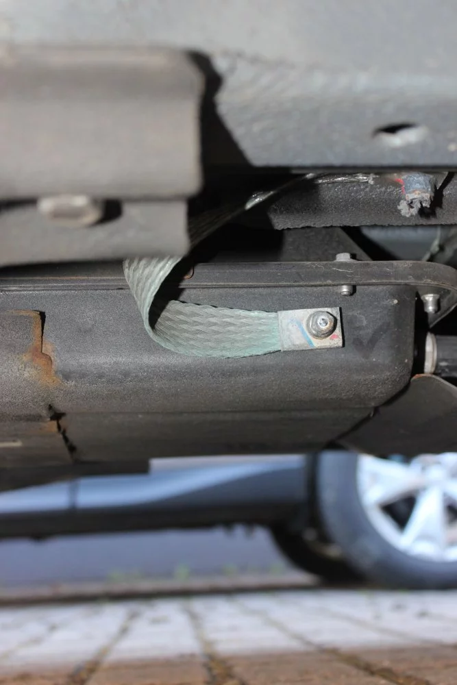

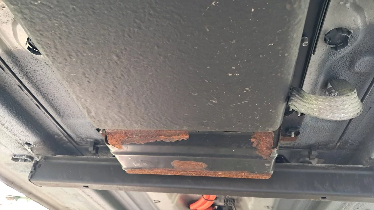

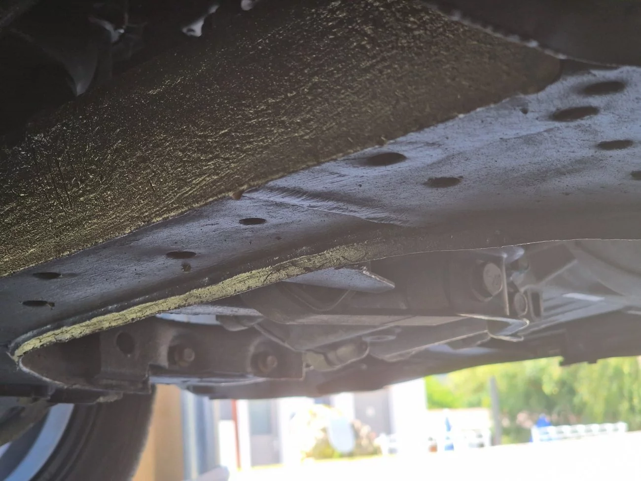

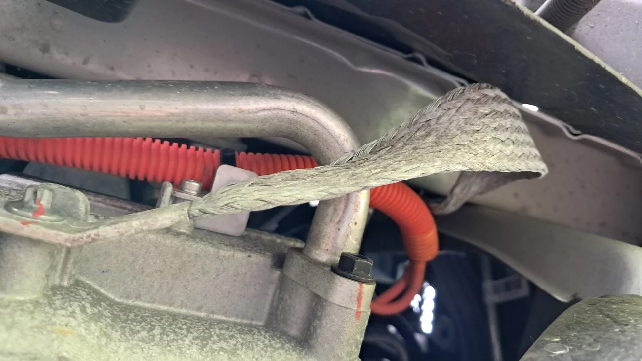

Das Masseband sieht wirklich nicht mehr so frisch aus nach 2 jahren.

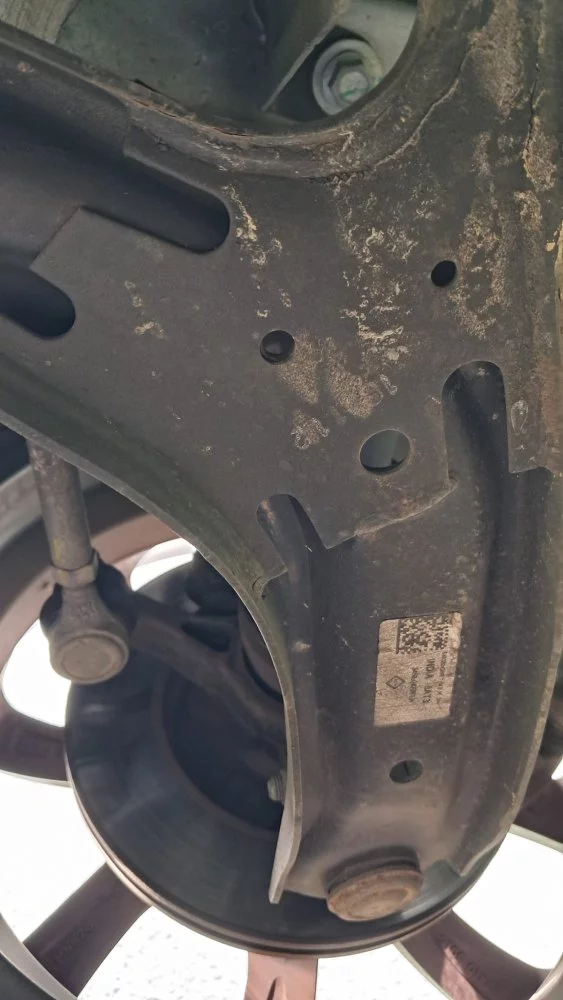

Unterboden hab ich damals mit mike sanders unterbodenwachs / fett eingeschmiert... der sieht noch fit aus.

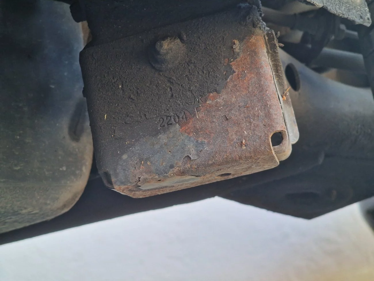

Diese komischn klötze jucken mich nicht.
Evtl. bau ich die mal ab und schmeiß die in die metallkiste.

Moin,
Achja. Hab 44000km auf der uhr wenn's interessiert.
Die Klötze würde ich zum Aufbocken lassen. Da ist das Autochen deutlich stabiler als am Schweller.

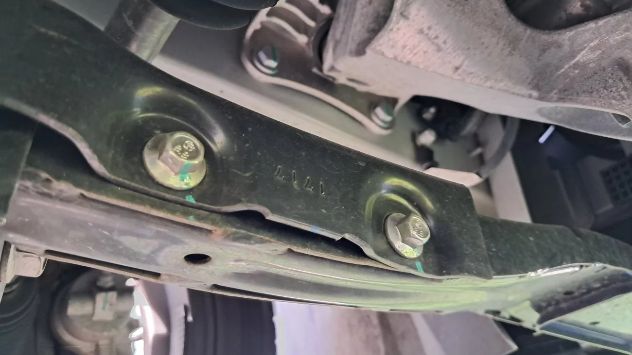

So - ich hab mir das gerade mal bei meinem angesehen:
28.000 km
1,5 Jahre alt
keine Vorsorge am Unterboden
Garage mit Wallbox

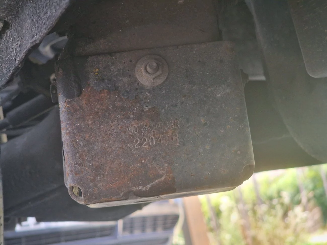

Die rostigen Böcke hinten sind bei mir nicht mehr am Auto. Der freundliche wird die wohl vorsorglich abgebaut haben. Ist auch besser so. Ich hab sie nicht abgemacht - jedenfalls nicht, das ich mich daran erinnern könnte.
Ansonsten mache ich mir da keine Gedanken. Das bisschen Flugrost kann ich locker mit Hammerite bearbeiten - in ein paar Jahren, wenn es schlimmer wird.
Alles wie erwartet mit dem Unterboden und dem Rost. Kein Problem.

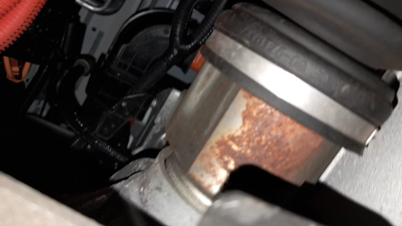

Rost mäßig war ich überrascht, jetzt nach fast 2 Jahren, da ist nicht viel. Die üblichen Verdächtigen, die Abdeckung über dem Batterieanschluss sieht noch am schlimmsten aus.
Werde ich mal anmeckern bei der 2. Wartung.

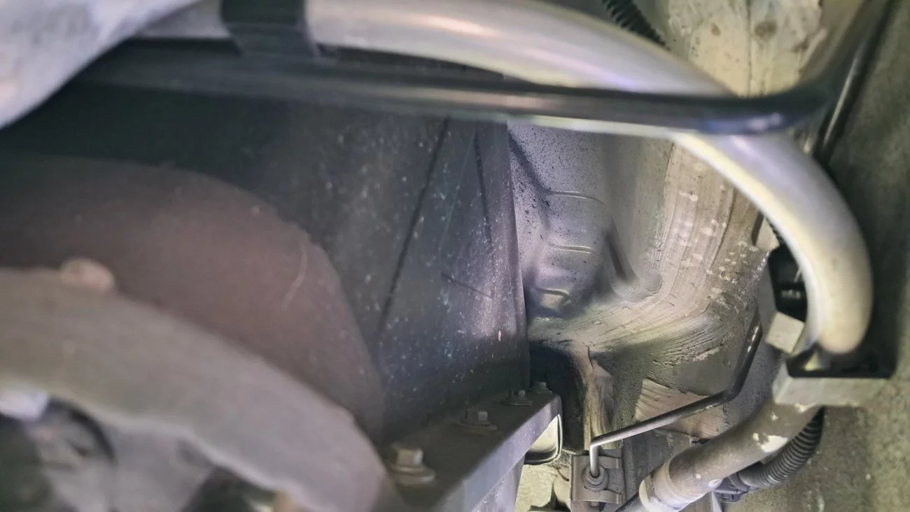

Der Wagen ist Herstellungsdatum 30.12.2021, Zulassung am 04.08.2022 und 15.000km.
in der Mitte ist leider kein Unterbodenschutz aufgetragen, aber bis jetzt auch kein Rost.
Es gibt übrigens noch ein zweites Masseband vorne rechts am Klimakompressor.

Und bezüglich Rost wie es in den oberen Bilder zu sehen ist - vorher mit der Drahtbürste säubern oder direkt Rostumwandler + Grundierung drauf, und anschließend Unterbodenschutz?
Das meiste ist bei mir ja in Ordnung ausser der Abdeckung für den Akkuabgang.
Den würde ich demontieren, Sandstrahlen und dann mit Alpina Rostfarbe lackieren.
Mit der Farbe hab ich gute Erfahrungen gemacht bei meinem Verbrenner.
