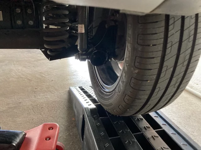

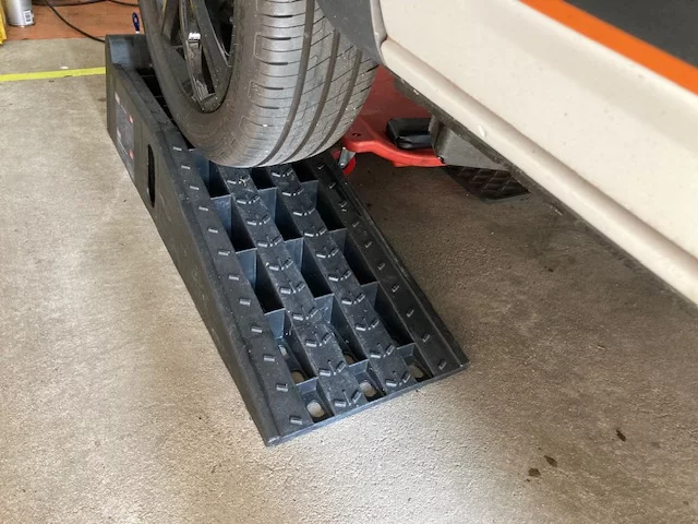

Versuch macht kluch.
Mit einem Allrad ist das kein Problem.....beim two wheel Drive können die Räder durchdrehen....
4 Rampen…
Taugt nichts.
Warum?
Das müssen aber dann so was von Flache sein.
Das bringt doch keine Arbeitshöhe.
Lieber erst hinten und dann vorne hoch.
Ober anders rum.
Und einzeln Abarbeiten.

Hey, Leute,
Wieso den Schwung hohlen?
Habt ihr vielleicht Eco aktiviert?
Also mein Spring fährt ohne Schwung auf die Rampe.
Stelle die Rampen an die Räder.
Einsteigen, vorsichtig Strom geben und hoch.
Bei Vollstrom hätte ich einmal fast das Anhalten verpasst!
MfG
