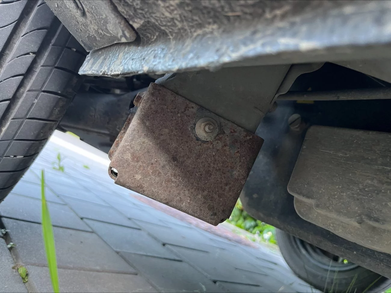

Starker Rost bei einem 2-jährigen Dacia Spring
Ich kann da leider nicht mitreden. Die freie Werkstatt hatte mir bereits bei der Sichtprüfung im 1. Monat stellen gezeigt die sehr schnell rosten. Danach hatte ich den Kompletten Unterbodenschutz inklusive Hohlraumkonservierung im 1 Monat machen lassen, hat sich mehr als gelohnt. Meiner sieht noch aus wie neu. Ich mache allerdings auch bei jedem Radwechsel eine Sichtprüfung und behandle kleine Schäden im Unterbodenschutz sofort mit entsprechenden Mittel. Steinschläge im Unterboden oder auch auf dem Lack kommen immer vor auch bei vorsorglicher Versiegelung. Man muss dann halt das ausbessern wenn man den Rost keine Chance geben will. Ist halt so.
Das Handbuch des Springs weißt auch ausdrücklich daraufhin auf Seite 4.11. Steht unter anderem .
Was sie vermeiden sollten:
Zulassen, dass sich Rost ausgehend von kleineren Lackschäden ausbreitet. Deshalb unbedingt auch einen Lackstift gebrauchen. Habe schon einige kleine Steinschläge im Lack so behandelt.
Danke für die Rückmeldung. Na, das wird den Dacia Fans, die keine Kritik ertragen und die Augen vor der Wahrheit verschließen, nicht so gefallen. Daher wurden auch meine Beiträge in einem Forum auf Facebook gelöscht. Ich kann nur jedem dazu raten, mal sein Auto gründlich zu kontrollieren, vor allem von unten die Achsbauteile und das Fahrwerk anschauen.
Den rat kann ich sehr unterstreichen!!!

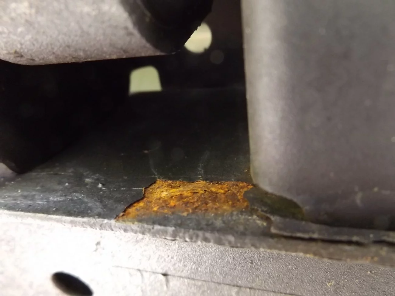

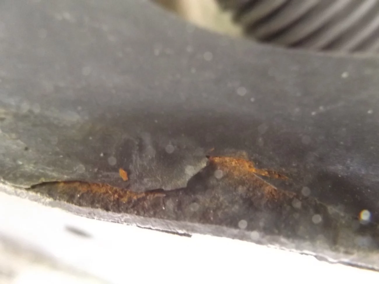

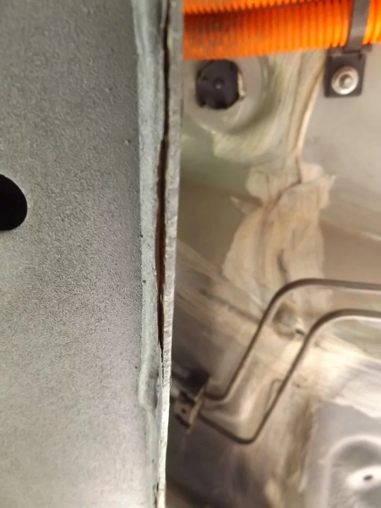

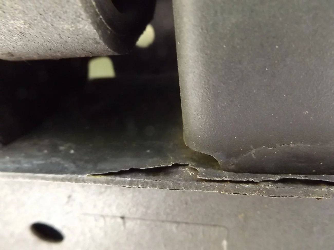

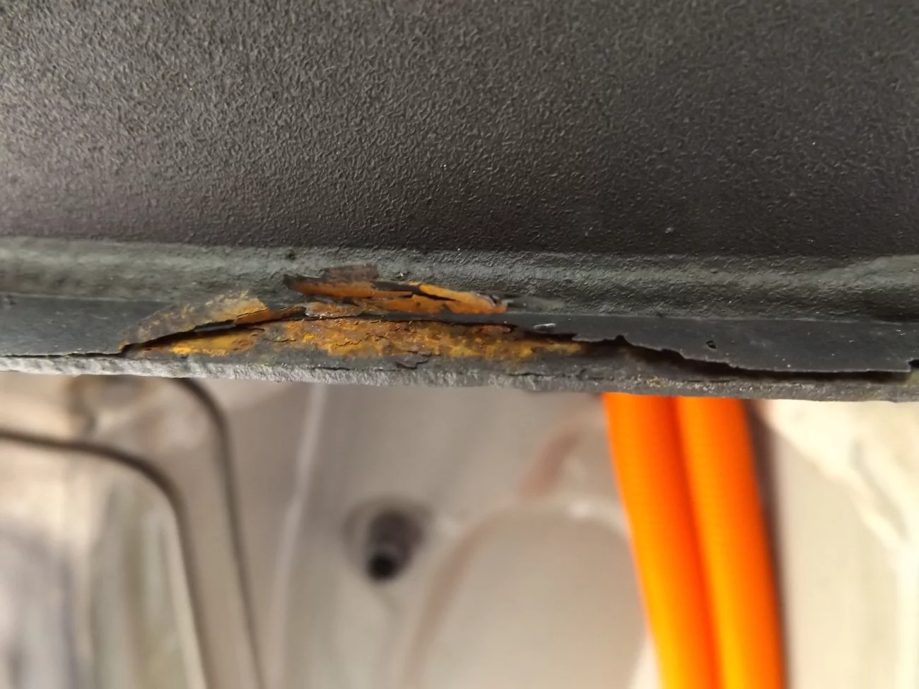

Bei der 2. Wartung habe ich die Korrosion von unten im Allgemeinen reklamiert.
Der Werkstattmeister sagte, aus Kulanz würde die Werkstatt, die zum Autohaus gehört, bei diesem wir das Auto gekauft haben, den Unterbodenschutz nachbessern.
Zuerst war ich erfreut, das dicke Ende ist jedoch so was von erschreckend.
Man hat das Gefühl, die Werkstatt wollte mich für dumm verkaufen.
Ich lade mal Fotos hoch. Es ist eigentlich nicht zu glauben.
Die Werkstatt hat einfach auf den vorhandenen Rost und auf den abblätternden Rostschutz nur drauf gesprüht.
Wäre da auch nur 1 Pfennig berechnet worden, wäre ich erst beim Gutachter und dann beim Rechtsanwalt gewesen.
Trotzdem ist es eine bodenlose Frechheit, wie versucht wird, die Kunden für dumm zu verkaufen und sich als kundenfreundlich darstellen zu wollen.

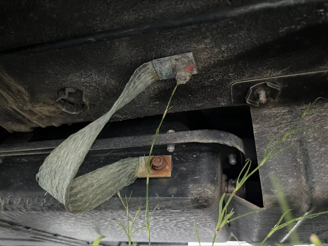

auch mir gefällt der offensichtliche Rost leider auch nicht.
Seien es die offensichtlichen Punkte, Korrosion am Scheibenwischer(gelenk) oder die kuriosen "Akkuklötze"...
Habe nun zum ersten mal mein Masseband betrachtet, wird auch bald Übel aussehen.

Ich habe mir mein Masseband mal angesehen. Bei mir ist kein Handlungsbedarf obwohl hier in der Gegend nicht zimperlich mit dem Salz umgegangen wird. Ich kann mir andererseits nur Salz für das heftige Bild bei @ich-kauf-nie-wieder-Dacia vorstellen. Da hilft wohl nur abbauen, gut waschen und mit Polfett einschmieren. Die Auflageflächen vor dem Einbau noch mal gut reinigen (leicht anschmirgeln). Der Rest des Autos erfordert etwas Liebe und die hat diese Werkstatt sicher nicht. Es gibt auch andere.

Fakt ist eins: Der Spring ist ab Werk schlecht konserviert.
Kein Vergleich zu einen Sandero.
~... Dacia Spring mit.. Rost an den Achsbauteilen und Fahrwerk... Rostschutzbeschichtung... Rostbehandlung/Unterbodenschutz ...
