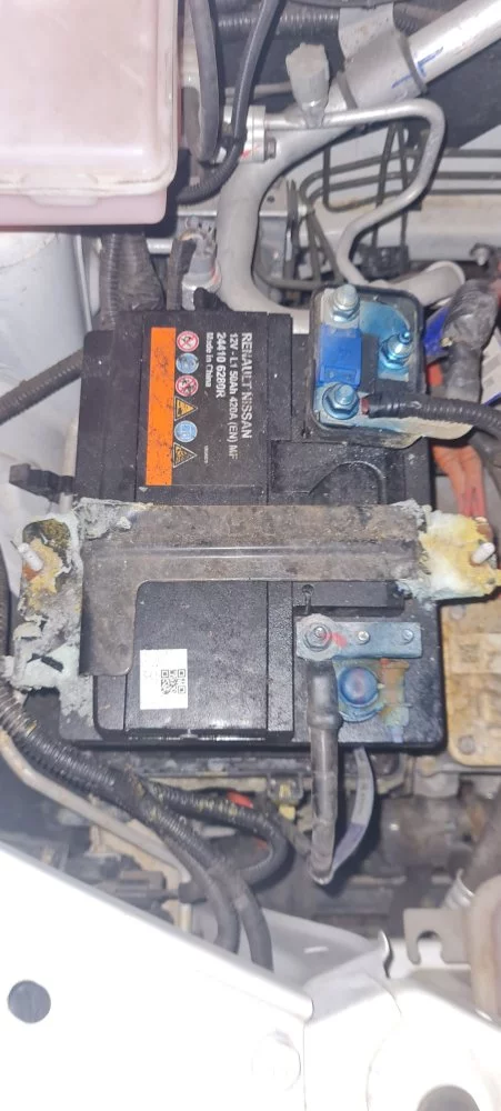

So sehen die Halter der Starterbatterie aus. Das dritte Kabel ist vom Subwoofer im Kofferraum. Wie gesagt laut Werkstatt entweichen aus der Batterie Gase und diese korrodieren mit der Halterung.

Das sieht wirklich unschön aus, als wären 3 Jahre vergangen, bis der herausgenommene " Frunk als Abdeckung und Sichtschutz"
die ganze zur Schau gestellte Szene gerade zum ersten Mal erblickt werden konnte ?...oder so ähnlich...
da wurdest du ja RICHTIG übel überrascht:
Die kleine Pluspol-Abdeckung fehlt (!) leider auch schon länger...blaues Polfett schützt dafür die Kontakte,
"Klasse Werkstatt", dafür leider nur noch wenige Zentimeter bis zur Kurzschlußgefahr... 🔴=⚫
🔴 würde mal dringend nachbessern**...damit `s NICHT funkt...Schwefelsäure aus diesem Bleiakkumulator ist doch ziemlich aggressiv, da wird vielleicht schon unter/ neben der Batterie einige Teile/ Längsträger/ Masseband zum Klimakompressor u.v.a. Bauteile mitoxydieren...** hoffe mal nicht so Schlimm.

Besorg' Dir einfach ne neue Batterie (70 - 100 Euro) und schau, ob das Problem anschließend dauerhaft weg ist.
Falls nicht, DANN kannst die ganzen hier genannten grundsätzlichen Überlegungen nochmals näher betrachten. Die Wahrscheinlichkeit dafür ist allerdings eher gering.

Seltsam, daß er an der Strebe so stark ausblüht und an den Kontakten fast frei ist. Wo soll er denn da ausgasen? Ja, auch ich würde eine neue Batterie empfehlen (die billigste die Du findest)--dann alles gut abspülen mit warmem Wasser und blanke Stellen dann gut schützen. Was kannst Du? Blank machen und guten Schutz auftragen oder blanke Stellen mit Wachs behandeln. Auf alle Fälle, wie schon empfohlen, alles da drunter inspizieren und versuchen den Schaden klein zu halten. Sonst blüht bald an anderer Stelle eine Überraschung.

Kann ja auch mal sein dass eine Batterie einen Gehäusedefekt hat, da langt ein Haarriss (tolles Wort oder? -"finde ein Wort mit 8 Buchstaben und drei Doppelungen").
Wenn man keinen Frunk hat oder das Ladekabel darin nur für Notfälle her halten muss hatten die Schwefelsäuregase genug Zeit für ihre Arbeit...
Ja, habe ich aber in meiner langen Schrauberkarriere noch nie so gesehen.
Hm, kann jetzt kein Bild liefern aber mit undichten Blöcken hatte ich regelmäßig in meiner PSA Zeit zu kämpfen. Da gab es Baujahre bei denen unter hoher Dauerbelastung die Separatoren so heiß wurden dass sie durchs Gehäuse gewandert sind. Da war die Fahrt schnell vorbei - es stinkt und qualmt - abe ohne Feuergefahr. Perfide wurde es wenn sich das Ganze nur bis zur Wassertasche für die Kühlung vorgearbeitet hat - dann hatte man munteren Austausch zwischen der Glycolbrühe und der Kalilauge in den Zellen.
Das war dann der Tod auf Raten und je nachdem an welcher Position der Block war hat man sich die Nächsten auch noch ruiniert denn die waren zur gefälligen Wasserwartung nicht nur elektrisch in Reihe sondern auch in Bezug auf den Elektrolyten...
