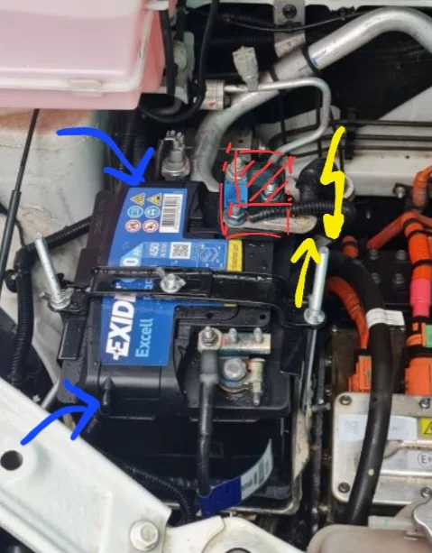

Hallo @Durrdy ,
Das sieht doch schon mal energiegeladen aus, klasse.
Verstellbarer Bügel zur Breitenanpassung...erkannt:
Die "Verbrenner- Polabdeckungen "sind hier nicht verwendbar: das Wichtigste wäre die Isolierung/ Abdeckung an PLUSPOL Seite mit 200A Sicherung...:
DIY Abdeckkappe aus Kunststoff plus Kabelbinder wäre auch zielführend...
und das offene , blanke Reststück der Abschlussfahne am Kabel in Richtung Fahrzeug...Schrumpfschlauch/ Klebeband...
Säuredämpfe- Ablaufschlauch unbedingt am Blech vorbei leiten...hinten oder vorne...

Hallo @Durrdy ,
Geht Nicht- gibt’s Nicht!

Vielen Dank für deine Hilfe, werde wohl für die Abdeckung improvisieren müssen

So die Batterie ist heute angekommen und habe mich direkt an die Arbeit gemacht. Da wo ich ohne etwas abzuklemmen dran konnte, habe sauber gemacht mit lauwarmen Wasser und Spüllmittel, ging gut weg. Batterie und die Halterung neu angeschlossen und befestigt und es läuft alles. Werde den Motorraum weiterhin im Auge behalten, ob sich da etwas verbreitet.

Ja ist aber trotzdem merkwürdig dass die das nicht einfach mitliefern wie im Bild abgebildet. Habe jetzt zwei Abdeckungen bei der Entsorgungsbetriebe ergattert, wo ich die alte Batterie entsorgt habe. Muss ich mal schauen wie ich die anbringe, mit Klebeband oder Kabelbinder...wäre dann erstmal abgedeckt
Wenn schon gebastelt dann lieber Kabelbinder. Klebeband löst sich im ungeeigneten Moment ab oder verklebt alles oder flattert rum oder reibt sich durch....(darf fortgeführt werden)
