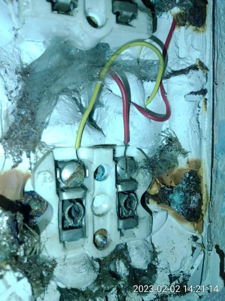

🐽Steckdosen, die u.a. brandgefährlich sind🙈kennt ihr auch solch Steckdosenkuriositäten?🫣
Springstar
Schwäbisch Hall
Uff die sind aber wirklich ungeeignet um eine Elektroauto zu laden.
@Lodgy Hast du eine Geschichte hierzu?
Abseits der kuriosen Leitungsfarben wundert mich auch der fehlende Schutzleiter bzw. nicht einmal ein PEN- Brücke (klassische Nullung) vorhanden.
Somit tippe ich auf eine Installation ausserhalb Deutschlands!
Gast1873
Ohne Schutzkontakt, die Dosen....logisch das dann 2 adrig ausgereicht hat.
Klassische Nullung war schon vor 40-50 Jahren nicht mehr zeitgemäß, von wann dieses Kunstwerk wohl ist.:sleep:
@Springstar du warst ein paar Sekunden schneller:giggle:
Ur-Altbausanierung..
Fotos sind von einer E-Firma hier im Osten.
Vermutlich aus Halle a. d. Saale, hab aber vorsichtshalber nochmal nachgefragt..
Auch betreiben sie oft im Westen von Berlin Wiederaufbau😉
Ich hab daraufhin geantwortet: "Die könnten mal erneuert werden.."😂
Kupfer war ja hier sehr rar.., deshalb hat man auch hier dünnere, sogar flexible Leitungen verwendet/verputzt und quer von der im Raum mittigen Abzweigdose direkt zur Steckdose verlegt..🖼️🔨🙈
Für einen Radiowecker, Nachttischlämpchen sowie Handyladegerät mag das reichen, aber selbst mit dem minimalsten 6A-Springladestrom: 🚨Auf keinen Fall❗⚠️🙅‍♂️

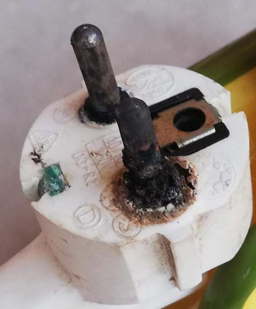

Eine völlig verschmorte Nassraum-Schukodose sogar moderner Bauart (Siemens, 2007!!!) vorschriftsmäßig angeschlossen fand sich an meiner Waschmaschine in der Waschküche. Die mag ja mal beim aufheizen 1500 Watt Leistung aufnehmen, kurzzeitg auch mal 2 KW aber eigentlich nicht mehr. Das hat mich dann doch ziemlich erschreckt. Na gut - Korrosion = Übergangswiderstand = Hitze. Aber so schnell?
