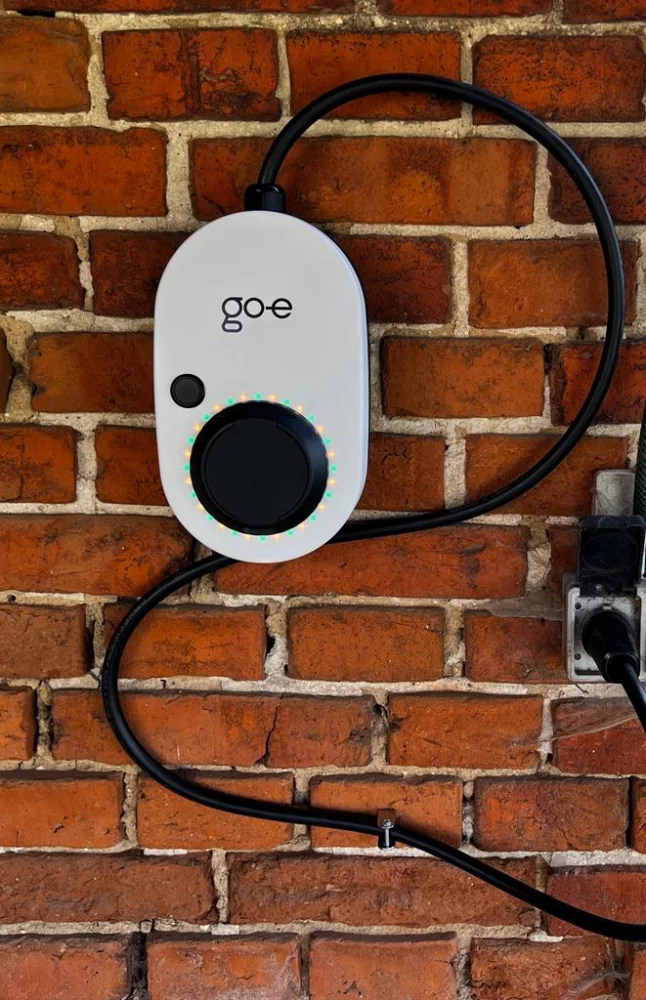

Ich hatte einen ähnlichen Gedanken:
Der Heizstab in unserem WarmwasserTank ist überschussgeregelt und ich dachte daran, an einer der drei Phasen der Steuerung den SchuKo-Lader fest verdrahten zu lassen.
Aber das geht laut Elektriker leider nicht, weil die Steuerung nur ohmsche Lasten bedienen kann.
Gast1873
wie wäre es denn wenn du statt den Schuko Lader die primäre Spule eines Relais dran hängst und sekundär den Kontakt nutzt um den Lader frei zugeben. Der Spulendraht ist nichts anderes wie ein ohmscher Widerstand einer Leitung.
Das klingt sehr verlockend.
Aber … da bin ich ein Angsthase, weil ich mich mit Elektrik zu wenig auskenne.🤪
Ich starte, unterbreche und beende die Ladung des Spring mittlerweile ein Jahr mit dem Blick auf die PV-App und komme damit recht gut klar.
Ich schätze, da siegt die Trägheit bei mir😉
Mein allererster Gedanke war halt:
Der Heizstab zieht sich auf 10W genau den momentanen PV-Überschuss.
Das wäre halt sehr klasse gewesen, wenn ich Überschüsse zwischen 8-16A stufenlos in den Spring hätte drücken können.
Aber das wird ein Ladeziegel halt auch nicht ohne weiteres mitmachen.
So mache ich das jetzt erstmal ne Weile manuell. Wenn es mir zu nervig wird, nutze ich einen der 7 freien Zigbee-Schnittstellen im PV-Wechselrichter.
Also dumpf: wenn zb 2kW Überschuss anstehen: gib Strom auf den Ziegel und Du hast Vorrang vor dem Heizstab. Wenn‘s weniger als 1kW sind: schalte den Ziegel aus.

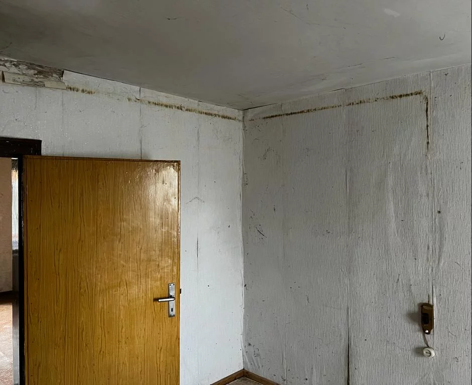

Ui😱Leitung unter der Tapete warm geworden?♨️
Das ist eine Metallummantelte Leitung, die unter der Tapete rostet..:
Hier würde ich maximal Radiowecker und LED-Nachtischleuchte dran hängen. Auf keinen Fall mehr. Zum Springladen eher ungeeignet⚠️
Das sieht eher nach Toaster aus, nur das hier nicht der Toast braun geworden ist, sondern die Tapete. ;)

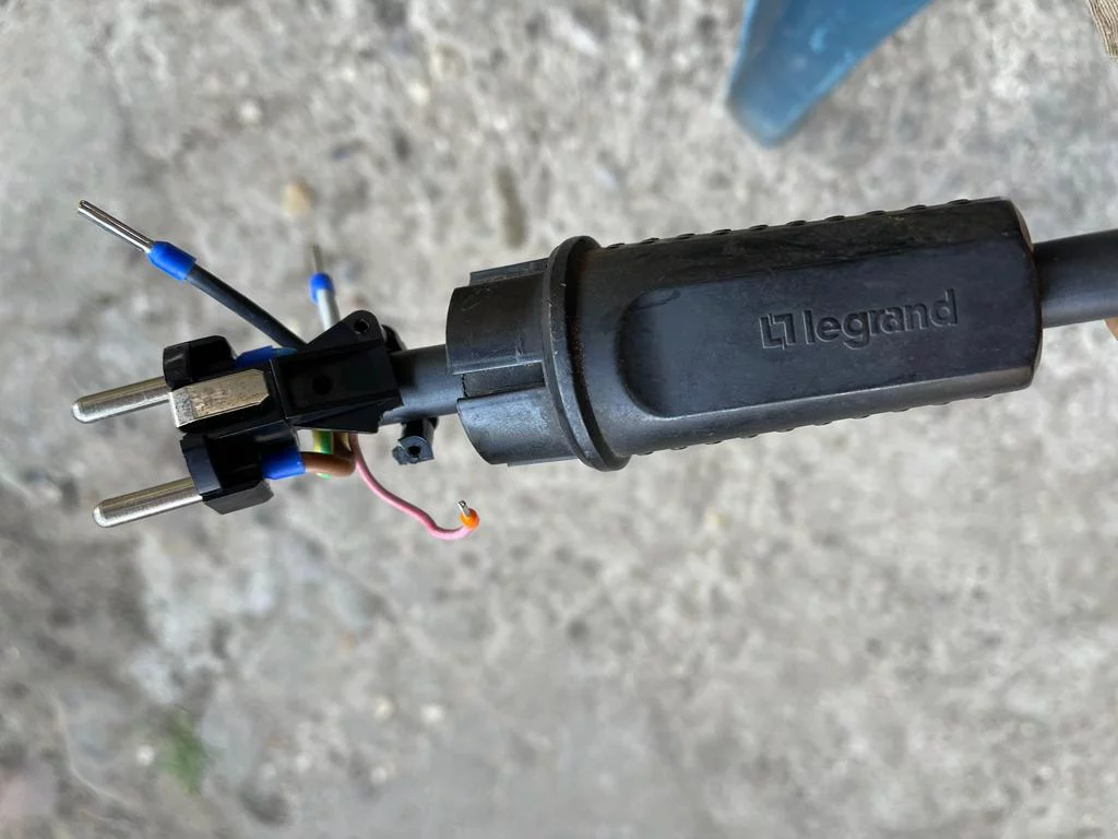

Für alle die auf Legrand oder Lepetit? schwören, die kochen auch nur mit Wasser..
Soll heißen: Die Qualität eines E-Produkts zeigt sich erst mit der Zeit, und so manch Schnäppchen(Preis-Leistungssieger) steht qualitativ, gar nicht mal so schlecht da.
Hier ist mir einfach die Zugentlastung aufgebröselt..
Ich gebe gern zu, dass es eine ambitioniert dickere Leitung eines Go-e Laders war:
Ich verwendete den Stecker trotzdem mit einer dicken Handmade Isolierbandwicklung im inneren des🔌🦾
Wenn ich das recht kapiert habe, ist hier ausschließlich von den besonderen (... und besonders teuren ...) Legrand Schuko-Steckdosen zum Laden von eAutos mit Ladeziegel bis 16A Dauerstrom die Rede gewesen. Und die sind z.B. ganz aus Metall, haben besondere Kontakte und was auch immer sonst noch die Vorteile sein sollen. Ich denke schon, dass die ganz o.k. sind. Die Schuko-Kontakte des Steckers erwärmen sich in etwa Körperwarm, wenn ich nach etwa fünf Stunden Ladezeit "volle Kanne" das Laden beende und den Stecker sofort herausziehe. Somit scheint bis jetzt - nach einem Jahr - alles bestens zu sein. Sollte sich etwas daran ändern, berichte ich gerne darüber.
Sollte es eine stärkere Erwärmung geben, könnte es natürlich auch am Schuko-Stecker der Ultra-Billig-Ladeziegel liegen, die der eine oder andere von uns angeblich benutzen soll ;).
