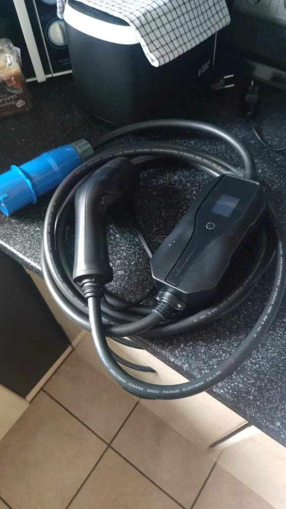

Moin,
ich habe eine 16 A CEE Steckdose und einen 16 A CEE Ladeziegel (Chinateil aus der Bucht). Das zwar auch nur einphasiges Laden bis 16A - aber doch eine wesentliche solidere Steckverbindung als "Schuko". 16A CEE ist blau und auch unter dem Namen "Campingstecker" bekannt.
Gruß, Cynomolgus

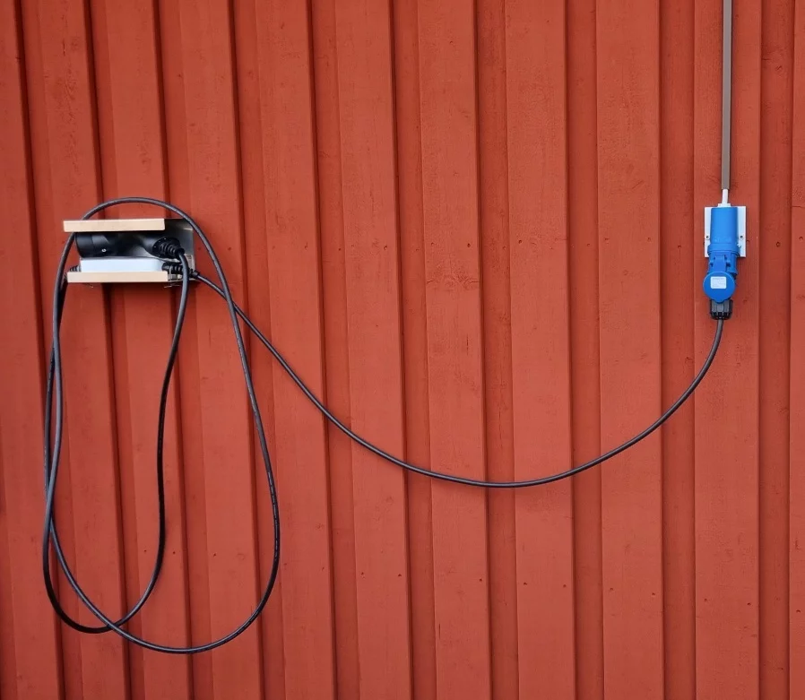

Hier ist meine DIY Wallbox Lösung
Zum Sicherungskasten sind es 2,5m.
Da habe ich das 3x2,5 verlegt, das noch rum lag.
Kann auch dreiphasig sein. Den Spring stört das nicht, der zapft die beiden überflüssigen Phasen mangels vorhandenen Kontakten einfach nicht an.
Wenn der Lader damit kein Problem hat, geht das.
