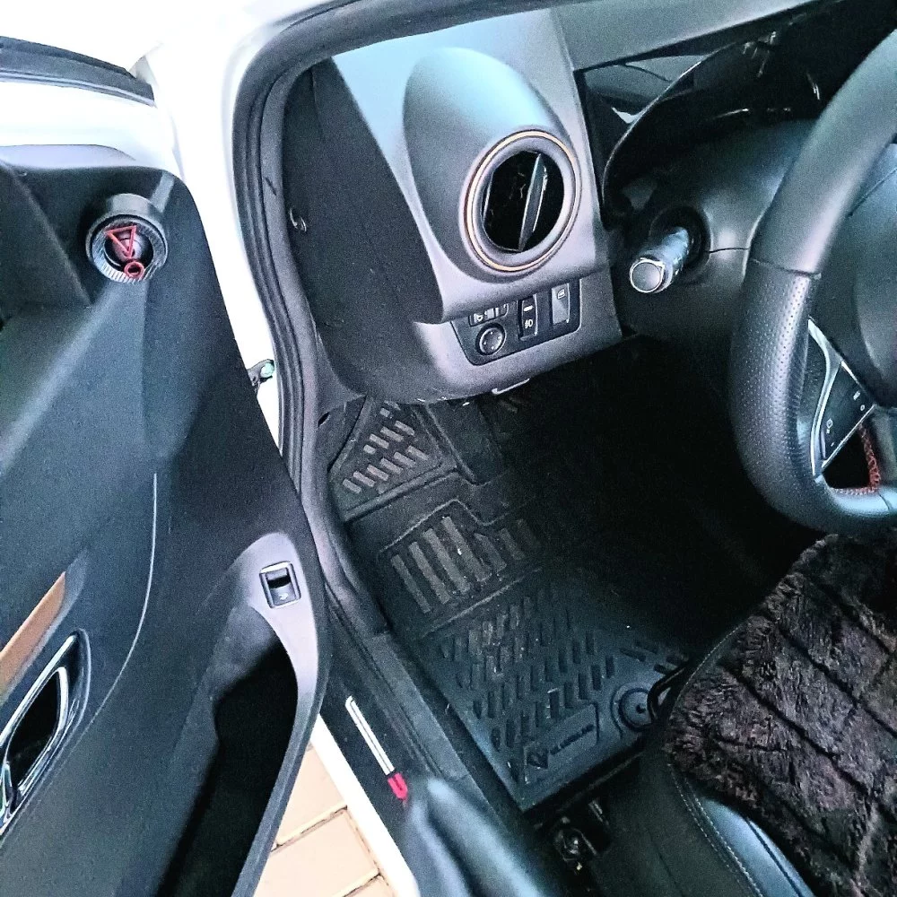

Der Kofferraum Knopf kann bei Bedarf auch aus der Ferne ausgelöst werden falls die App mal wieder streikt.
Was hast du dir denn da wieder gebaut, das ist doch nicht orginal. ;)
Ich meinte auch nur das Fernauslösen, der Kofferraumknopf ist keine Alternative, ausser es gibt eine elegante Spring-high Lösung. ;)
